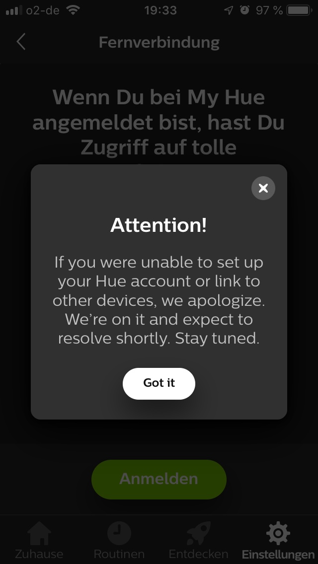

Ich habe mit der Hue-Bridge weiterhin das Problem, dass der Fernzugriff nicht funktioniert.

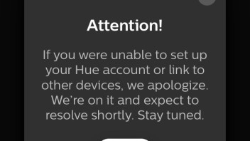

Unter iOS 12.2 geht bei mir auch keine Fernverbindung der Hue App. Wenn man sich in der Hue App ab- und wieder anmeldet, verlangt die Hue App zugriff auf die Überwachung/Steuerung des Hue Systems via Internet. Beim Zustimmen bekomme ich genau die gleiche Fehlermeldung wie Kohle_81
Mit dem Ergebnis, dass über die Hue App keine Fernverbindung möglich ist.
Für mich ist es nicht sonderlich tragisch, da ich von Unterwegs aus normalerweise nicht auf das Hue System per Hue App zugreifen muss.
Über die Apple Home App funktioniert der Fernzugriff (soweit ich das bis jetzt beurteilen kann) problemlos.
Habe es gerade mal auf dem iPad Mini Retina mit iOS 12.1.4 getestet, dort gibt es die gleiche Fehlermeldung, wenn ich mich bei Hue anmelde.
Ansonsten scheint es sich bei mir jetzt (hoffentlich) wieder eingespielt zu haben. Über Homekit scheint es, alles wieder zu funktionieren.
Und auf den Fernzugriff bin ich nicht angewiesen, mich stört es aber immer generell, wenn es irgendwo hakt - beruhigt bin ich dann erst wieder, wenn es nicht an der Konfiguration zuhause liegt, sondern beim Anbieter.

Und bei meiner Hue-Bridge funktioniert der Fernzugriff ebenfalls nicht mehr.

Update für die Hue App steht im Appstore bereit und behebt den bug mit der Fernverbindung ? Habe es gerade getestet
