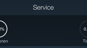

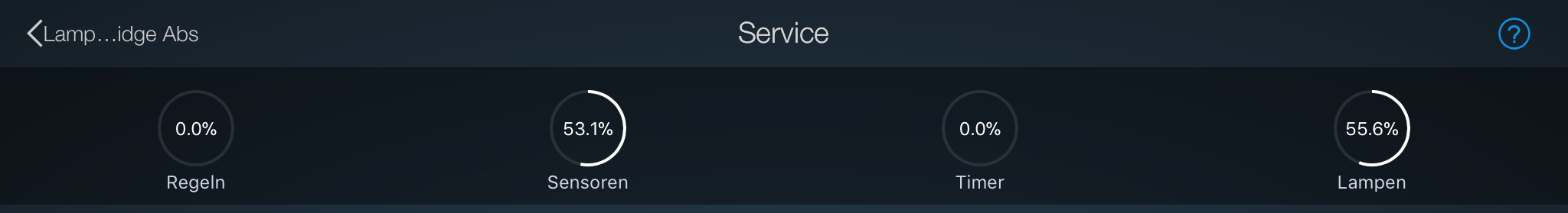

Bei mir liegen die Zahlen bei iConnectHue bei 61% Regeln, 81% Sensoren, 12% Timer und 47,6% Lampen. Ich habe die Regeln aber bereits massiv reduziert.

Regeln 122 (nach deutlicher Reduktion mit iConnectHue!!) <-- das sind genau die 61% (von 200)
Sensoren 52
Wenn ich meine Werte zugrunde legen würde, könnte ich noch ca 16 Lampen hinzufügen und wäre dann voll und noch eine Hand voll Dimmer/Bewegungsensoren.
Dein Setup sieht bei Hue sehr ähnlich wie meins aus, allerdings hast Du Deine Regeln noch nicht reduziert, sondern liegst bei mindestens 152 Regeln.
Außerdem bist Du mit 17 Lampen bei 55,4%, d.h. Du kannst vielleicht noch 15 Lampen (mit Glück) zur Bridge hinzufügen, dann ist Schluß. Niemals im Leben wirst Du Vierzig Lampen da mit drauf bringen.
