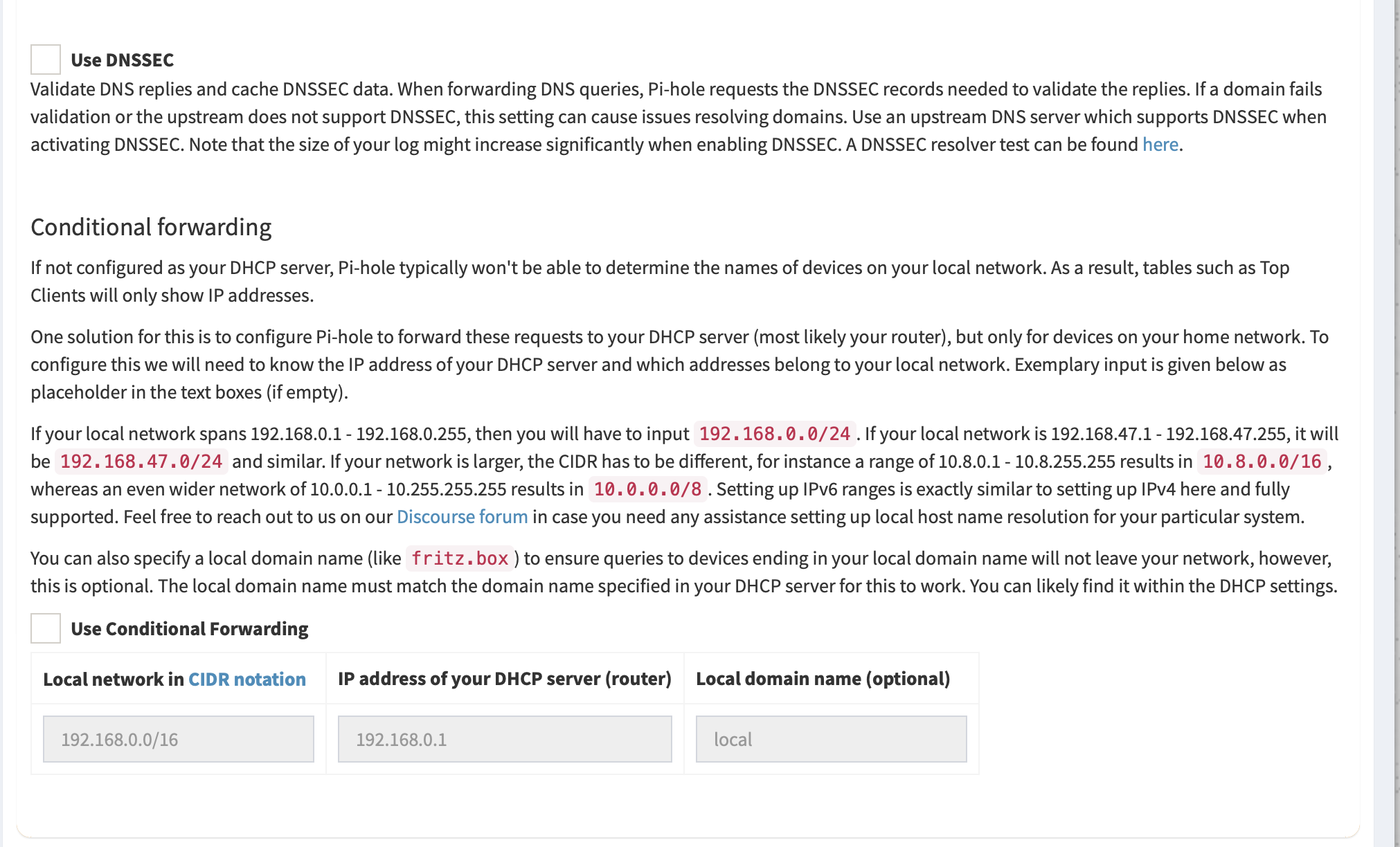

    Ich habe es hinbekommen.
    Nach dem Login auf dem Pihole -> Settings - DNS und ganz unten die Einstellungen gemäß des eigenene Netzes ausfüllen.
    Siehe Anhang

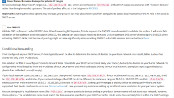

    Bei dir funktioniert es weil du unter DNS die local Domain Fritz.Box eingetragen hast und deinen ip Adressbereich. Wenn du meine Einstellungen ausprobierst müsstest du Domain wieder rausnehmen UND den Haken bei „Never forward reverse lookups for private ip Ranges“ ebenfalls entfernen. Nach der Beschreibung die darunter steht verhindert dieses option genau die Art der Namensauflösung über den Upstream Server wie ich sie oben beschrieben habe.
    Ein reverse lookup übersetzt eine IP-Adresse in einen Hostnamen. Normalerweise macht man nur einen lookup: welche Adresse hat homepi.lan (Ergebnis ist so was wie 192.168.178.22)? Welche Adresse hat http://www.apple.com (Ergebnis ist so was wie 95.101.185.4)?
    Pi-hole soll diese Fragen beantworten, und wenn pi-hole das nicht weiß, dann leitet es die Anfrage an den upstream DNS server weiter. Das kann der eigene Router sein, der es möglicherweise auch nicht weiß und die Anfrage weiterleitet an seinen upstream DNS server - mit hoher Wahrscheinlichkeit und voreingestellt ist das dann ein DNS beim Provider.
    Oder: pi-hole leitet die Anfrage anstatt an den eigenen Router gleich weiter an einen externen DNS wie OpenDNS oder Google. Dann bekommt pi-hole die Antwort von dort.
    Beim reverse lookup aber lautet die Frage: welchen hostname hat 95.101.185.4? Für eine solche Anfrage gibt es vielleicht eine Antwort. Das hängt ganz davon ab, wie gut der DNS gepflegt ist, und zwar nicht der pi-hole-DNS und auch nicht der Router-DNS und auch nicht der Provider-DNS, sondern der DNS von den Leuten, die die IP-Adresse 95.101.185.4 verwalten.
    "Never forward reverse lookups for private ip Ranges" bedeutet, dass pi-hole die Anfrage "welchen hostname hat 192.168.178.22?" nicht an irgendeinen upstream DNS server weiterleiten soll. Im Allgemeinen weiß ein upstream DNS server das auch gar nicht, es sei denn, er ist unser eigener Router und unser eigner DHCP-Server! Ist der upstream DNS server für pi-hole der eigene Router, dann würde ich den Haken nicht setzen. Erst wenn der upstream DNS server ein externer ist wie OpenDNS, würde ich den Haken setzen.
    Ein reverse lookup wird eher selten gebraucht. Für den Betrieb unserer Maschinen und Services ist er unerheblich.
    Der Vollständigkeit halber bleibt noch die Frage: wtf ist FQDN? FQDN ist die Abkürzung für full qualified domain name. Damit ist der vollständige Name einer Maschine gemeint. Beispiele für solche FQDNs sind http://www.apple.com, http://www.google.com, forum.smartapfel.de oder homebridge.lan. Die unvollständigen hostnames für die gerade genannten Beispiele sind www, www, forum und homebridge. Nicht-vollständige Namen (non-FQDNs) sollen nicht an upstream DNS server weitergeleitet werden. Hier gilt das gleiche wie oben: ist der upstream DNS server der eigene Router, dann leite es weiter, ist es ein externer, dann leite es nicht weiter.
