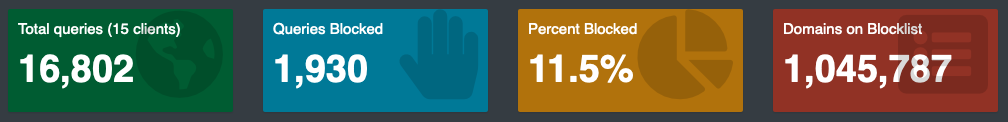

Kurz was anderes, hast du schon ein PiHole Update am MacMini gemacht? Denn ich bin noch bei V5.0 und würde auf 5.x eben nun mal Updaten wollen. Nur die ganzen Update Befehle bringen mich nicht wirklich weiter, denn die gehen davon aus dass es auf einen Pi läuft und nicht im Docker am Mac Mini.

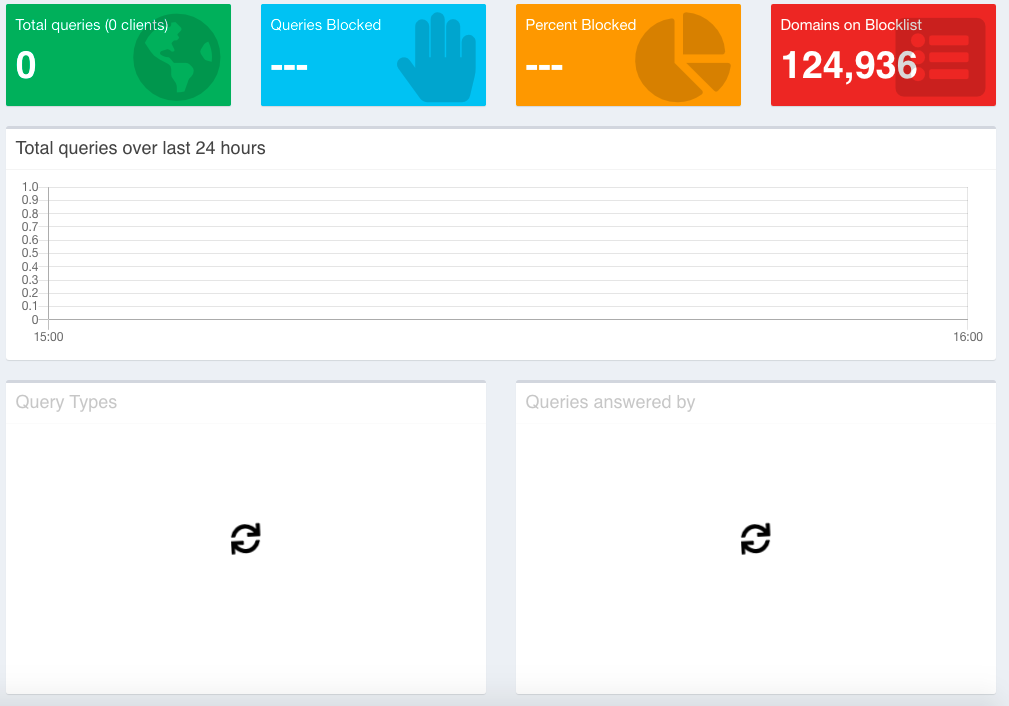

Im Prinzip habe ich es so gemacht, mit den Resultat dass ich die Listen nun neu Hinzufügen darf und ich bin skeptisch ob er nun überhaupt noch richtig arbeitet.
Denn so hat es vorher nicht ausgesehen...

Und das ist er ja auch, bei mir scheint er aber nicht mehr wirklich was zu machen, nachdem Update von 5 auf eben das aktuelle und Marc hat das "Problem" dass er nicht alle Clients einzeln sieht.
