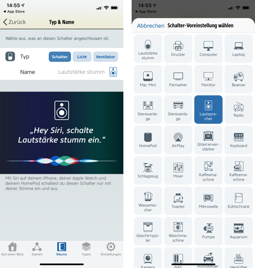

  • Eve mit Version 3.7.1 und Nachbesserung. "Bug" behoben.
    Mit dem schnellen Update auf V3.7.1, Eve hatte Version 3.7.0 erst vor einer Woche herausgebracht, hat Eve schnell reagiert und zumindest den Icon Bug behoben.
    Jetzt können auch beim Typ "Schalter" wieder individuelle Icons ausgewählt werden.
    Nachdem ich das update installiert habe und meine 3 Pihole switches mit dem icon Computer umgeaendert habe, hat sich in keiner Home App auch der Name auf Computer geaendert und nicht mehr Pi-Hole Pi-Hole 5Min Pi-Hole 60Min... ist das bei euch auch so?
  • Ich nutze Pi-hole nach meiner Testphase aktuell gar nicht mehr.
    Allerdings kann ich über das Eve Update auf 3.7.1 nur positives berichten. Schalter lassen sich umbenennen und mit Icon versehen.
    Die Umbenennung des Schalters ist dann sowohl in der Eve, als auch z.B. Home App zu sehen.
    Mir ist zu Beginn nur aufgefallen, dass sobald Du ein Icon wählst, der Name durch die Eve App automatisch umbenannt wird, in das was Eve meint zu dem Icon passt.
    Das kann aber wieder mit Deinem vergebenen Namen geändert/überschrieben werden.
