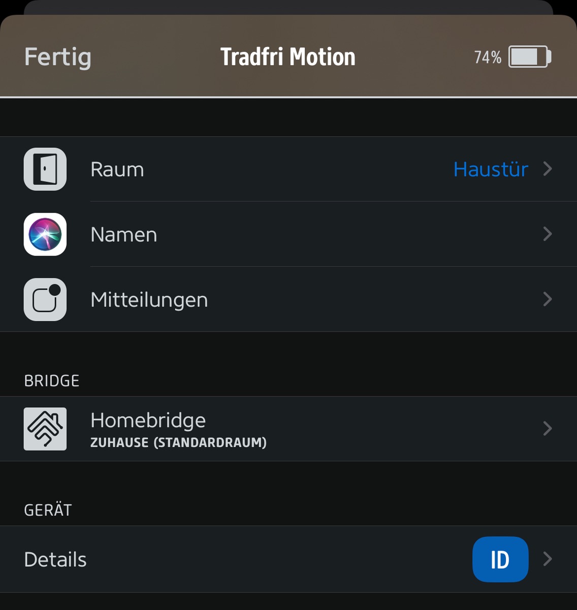

  • Kannst du mir das bitte kurz erklären wie man die duration in der eve App verkürzt? Und muss man dann auch die zugehörigen automationen in der eve App machen?
    Bewegungsmelder auswählen -> Einstellungen (Zahnrad) -> Empfindlichkeit (Duration) einstellen.
  • Achtung, muss etwas klugscheißen:
    Die Empfindlichkeit (Sensitivity) kann in der Eve App nur zwischen „Gering“, „Mittel“ und „Hoch“ eingestellt werden.
    Mit Duration ist die Dauer gemeint, die zwischen 5 Sek. Und 15 Std. Eingestellt werden kann.
    8o
  • Patrick_ Sorry, da war ich wohl zu hastig. Natürlich ist es die Option "Dauer" und nicht "Empfindlichkeit".
    Diese Einstellungen hab ich leider nicht.
    Ich habe den tradfri über einen conbee2 Stick und zigbee2mqtt eingebunden.
    Fletch Das liegt daran, dass du dies nur im WebUI deines zigbee2mqtt einstellen kannst. Über die Eve App geht es nicht. Einer der Gründe, weshalb ich zurück zu Phoscon/deCONZ gewechselt bin.

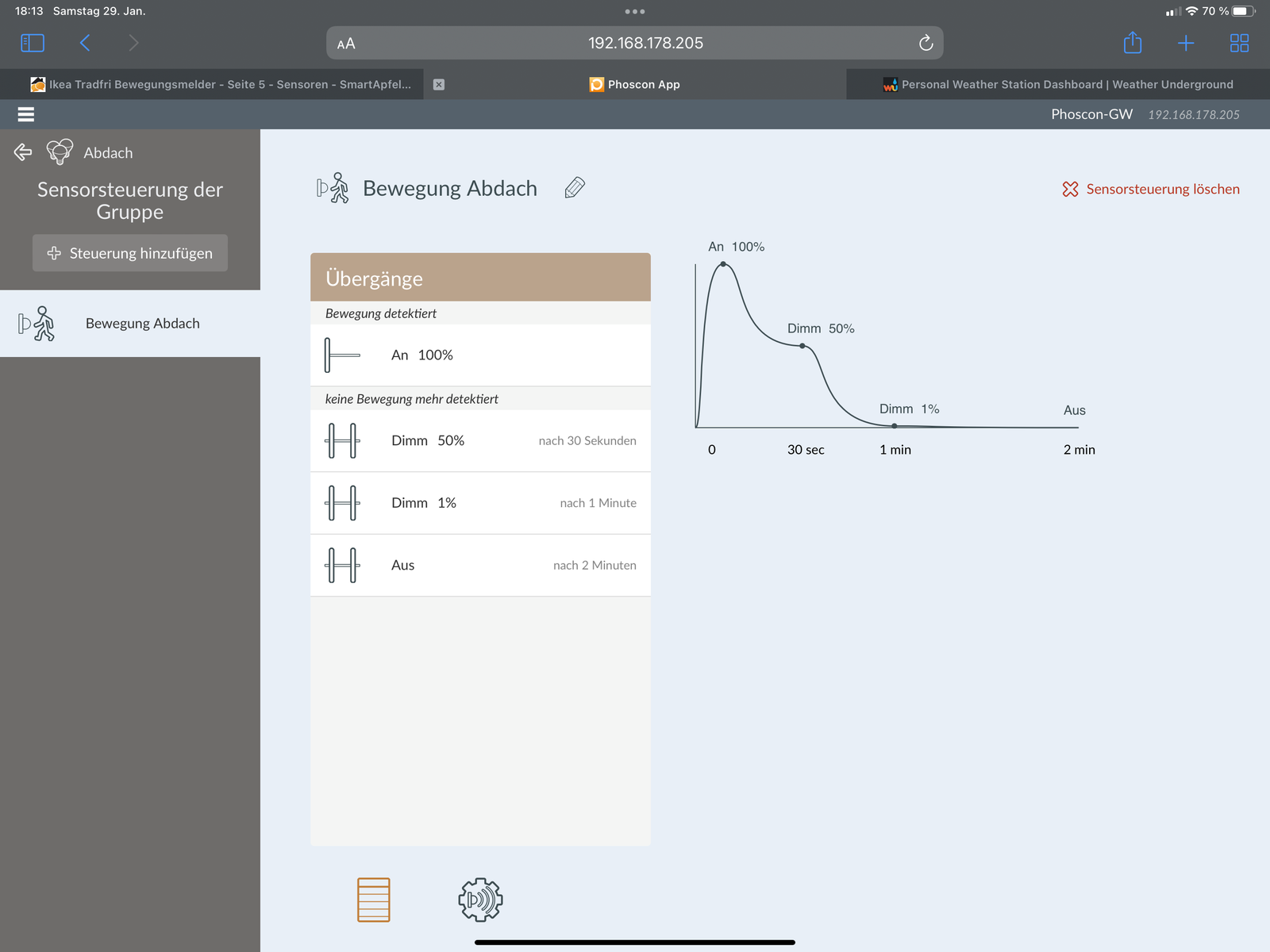

    Wie gesagt besitzen ich den Tradfri BWM nicht, aber ich glaube von Haus aus ist die Duration dort bei 3 Minuten. Wenn er über bspw. Phoscon eingebunden ist kann er bis auf 5 Sekunden eingestellt werden (Eve App). Zumindest ist es bei den Hue und Aqara BWM so.
  • Ja, ich hätte auch erwartet, dass dann nach 30 Sekunden wieder eine Bewegung erkannt werden kann. Klappt aber bei mir nicht.
    Ich habe abgewartet und in der Eve-App verfolgt, wann der Sensor wieder auf „keine Bewegung“ springt - nach genau 30 Sekunden, wie es sein soll. Wenn ich mich dann aber vor dem Sensor bewege dauert es weitere knapp 60 Sekunden, bis die neue Bewegung erkannt wird.
    Wenn das bei anderen Nutzern nicht so ist, wäre es gut. Dann hat mein Sensor evtl. eine Macke.
    Angebunden habe ich den Sensor über Phoscon.
