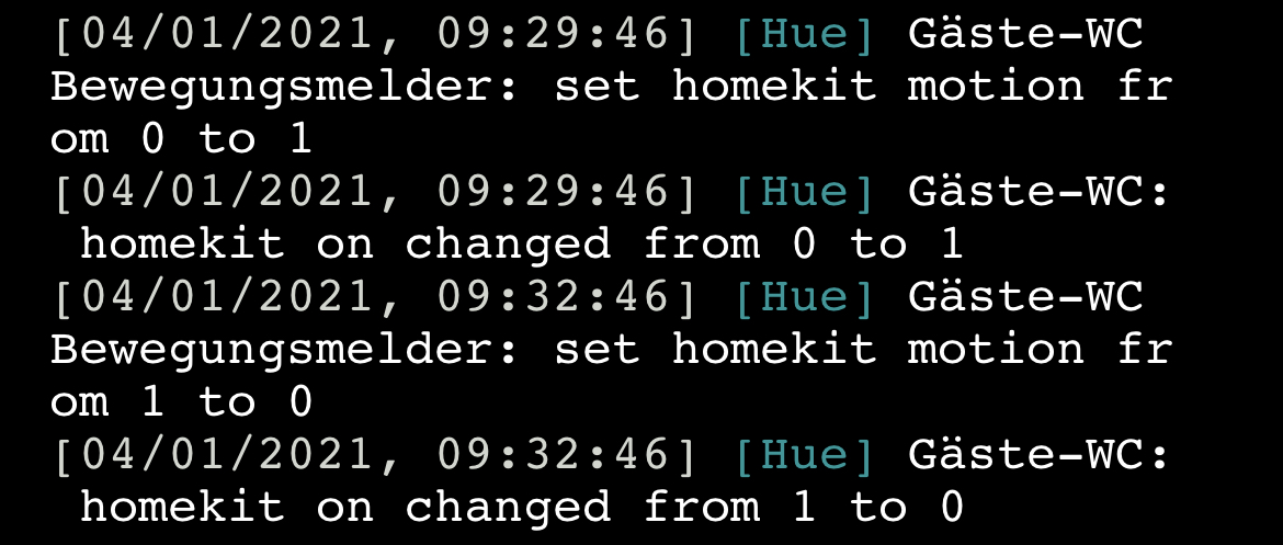

    mich lässt das Thema nicht in Ruhe und deshalb wollte ich nochmal einen Versuch starten.
    Da du Raffy98 anscheinend auch damit zu "kämpfen" hast, verlinke ich dich nochmal, jedoch habe ich hier im Forum in einem anderen sehr interessanten Thread (hier ging es jedoch um den HUE-Bewegungsmelder, welchen ich mir sonst auch kaufen würde, wenn es sich damit besser abbilden lässt) auch noch folgende Personen entdeckt, die evtl. auch helfen könnten, weshalb ich Sie hier auch markiere: swisshauser  sschuste  loonypac

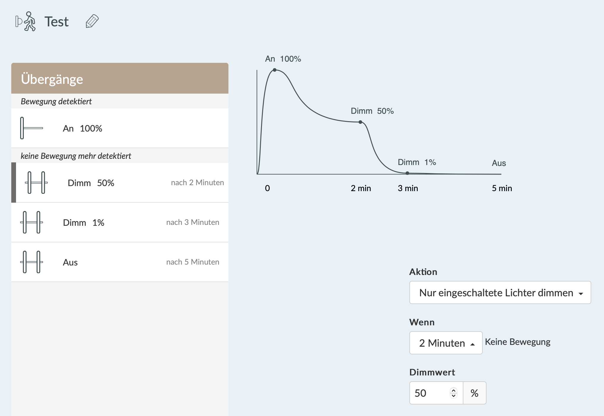

    Soweit ich es verstanden habe, hängt das Problem mit der sogenannten "Duration" zusammen, sprich wie lange denkt der BM, dass er an ist (obwohl z.B. keiner mehr im Raum ist) und wie lange benötigt er, bis er dann quasi wieder ausgeht um dann wieder mit der Erkennung anzufangen - korrekt?

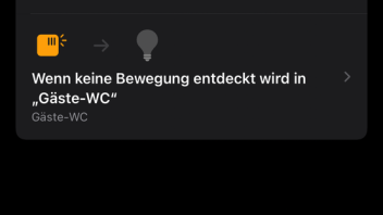

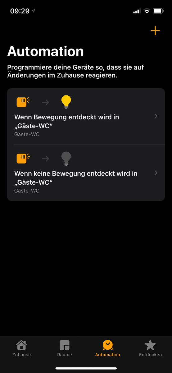

    Ich habe nun Mal alle Automationen (sowohl in der Phoscon-App als in der EVE-App) gelöscht und nur noch folgende (siehe Screenshot) bestehen lassen.
    Diese Konfiguration führt dazu, dass wenn ich das Gäste-WC betrete und es sofort wieder verlassen, der BM eine Bewegung erkennt, das Licht darauf (für genau 3 Minuten = gemäß HB-Protokoll und Stoppuhr) angeht (solange bleibt auch der BM aktiv) und dann wie beschrieben nach 3 Minuten ausgeht.
    Diese 3 Minuten sind jedoch der IKEA-Standard, weshalb ich mich eigentlich für den ConBee entschieden habe, um es anders zu konfigurieren (ich weiß, dass es geht).

    so - nun habe ich einiges herum getestet und komme zu folgendem Ergebnis, außer jemand hat hier noch einen anderen Tipp oder Automationsbefehl.
    Außerdem auch Danke an sschuste für den Tipp mit dem "Door Sensor" - auch eine Möglichkeit und ich habe mir Mal den Aqara Door Sensor gekauft, morgen kommt er an.
    Zu meinem Ergebnis:
    Ich habe den Ikea Tradfri Bewegungsmelder (neuere Version) und habe diesen via Phoscon / HB in mein HK hinzugefügt. Dazu habe ich eine Ikea Tradfri E27-Lampe, welche ich ebenfalls auf gleichem Weg in mein HK hinzugefügt habe.

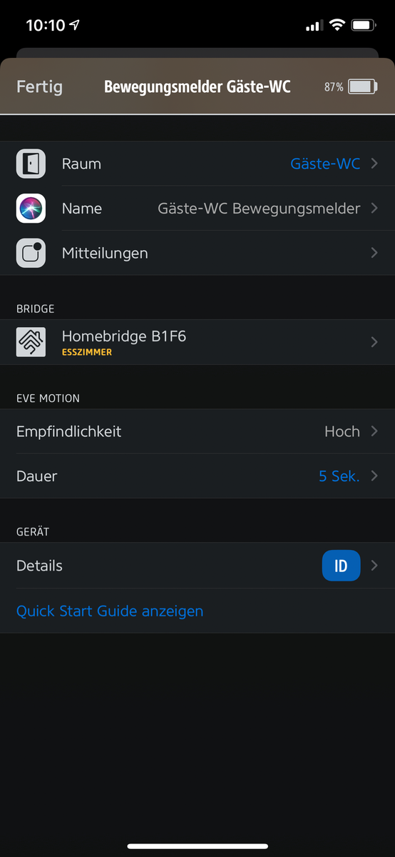

    Via der Eve-App habe ich die Duration des Bewegungsmelder auf 60 Sekunden gesetzt, ich hätte zwar gerne 40 Sekunden, doch das geht mit der Eve-App nicht. Ja, ich habe mir dazu auch eine andere App heruntergeladen (Controller), bei der ich die Duration manuell eingeben kann (ich hätte gerne 40 Sekunden, Erklärung folgt gleich), dieses geht auch, doch nur bei bestimmten Werten. Trage ich via der Controller-App 40 Sekunden ein, so ändert es die HB und z.B. auch die Eve-App automatisch auf 60 Sekunden.
    Meine Automation schaut wie folgt aus (es ist nur eine):
    Erkennt der BM im Bad eine Bewegung, soll die Lampe angehen und erst nach 120 Sekunden wieder ausgehen.

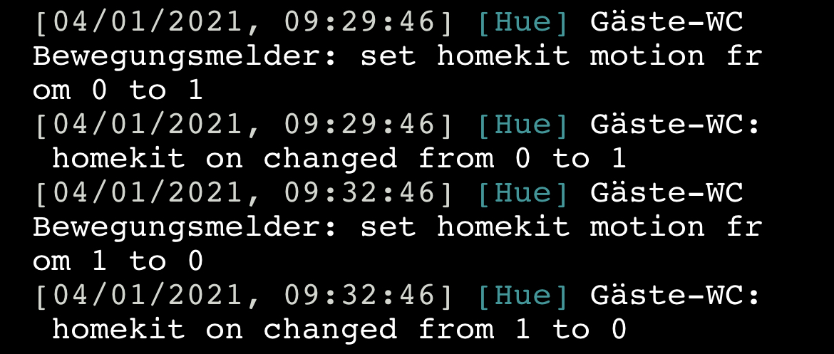

    Gehe ich nun also kurz ins Bad (kurz < 60 Sekunden), so geht das Licht für 2 Minuten an, der BM erkennt für 60 Sekunden eine Bewegung:
    Siehe Log:
    [06/01/2021, 05:23:18] [Hue] Gäste-WC Bewegungsmelder: set homekit motion from 0 to 1
    [06/01/2021, 05:23:18] [Hue] Gäste-WC: homekit on changed from 0 to 1
    [06/01/2021, 05:24:18] [Hue] Gäste-WC Bewegungsmelder: set homekit motion from 1 to 0
    [06/01/2021, 05:25:17] [Hue] Gäste-WC: homekit on changed from 1 to 0
    Natürlich hätte ich gerne eine Automation a la: Bewegung erkannt, Licht an, keine Bewegung, direkt Licht aus - wie wir aber wissen, scheint das so nicht (aufgrund der Duration) nicht zu funktionieren.
    Nun kommt evtl. die Frage: Wieso ich die Duration nicht auf 5 Sekunde stelle? Das habe ich natürlich probiert, aber da spielt der BM verrückt und bleibt u.A. einfach Mal für 7-8 Minuten aktiv.
    Wieso ich wie oben erwähnt die Duration gerne auf 40 Sekunden setzen würde? Nach all meinen Test (gemessen mit einer Stoppuhr) erkennt mein BM von Ikea eine Bewegung wohl wieder nach 37 Sekunden. Deshalb auch die oben aufgeführte Automation, denn bewege ich mich nun länger als 60 Sekunden im Bad, passiert folgendes:
    Ich gehe ins Bad, der BM erkennt eine Bewegung (parallel geht das Licht an -> für 2 Minuten) und ist für 60 Sekunden aktiv. Nach diesen 60 Sekunden benötigt der BM (egal welche Moves ich im Bad mache) die 37 Sekunden, bis er wieder scharfgeschaltet ist. Sprich bin ich also nach 1.37 Sekunden noch im Bad, so erkennt der BM eine neue Bewegung, das Licht geht also nicht bei 120 Sekunden aus, sondern der Timer für das Licht zählt quasi ab 1.37 Minute für neue 2 Minuten. Naja und das Ganze wiederholt sich, bis ich quasi aus dem Bad raus bin.
    Es ist nicht 100% wie ich es wollte, denn wenn ich z.B. nur Mal kurz in den Spiegel des Badezimmer schauen möchte oder was auch immer, geht das Licht für 2 Minuten an, aber es ist immerhin besser als die Standard von Ikea via der Ikea-Bridge voreingestellten 3 Minuten - und ich habe das Ganze im HK.

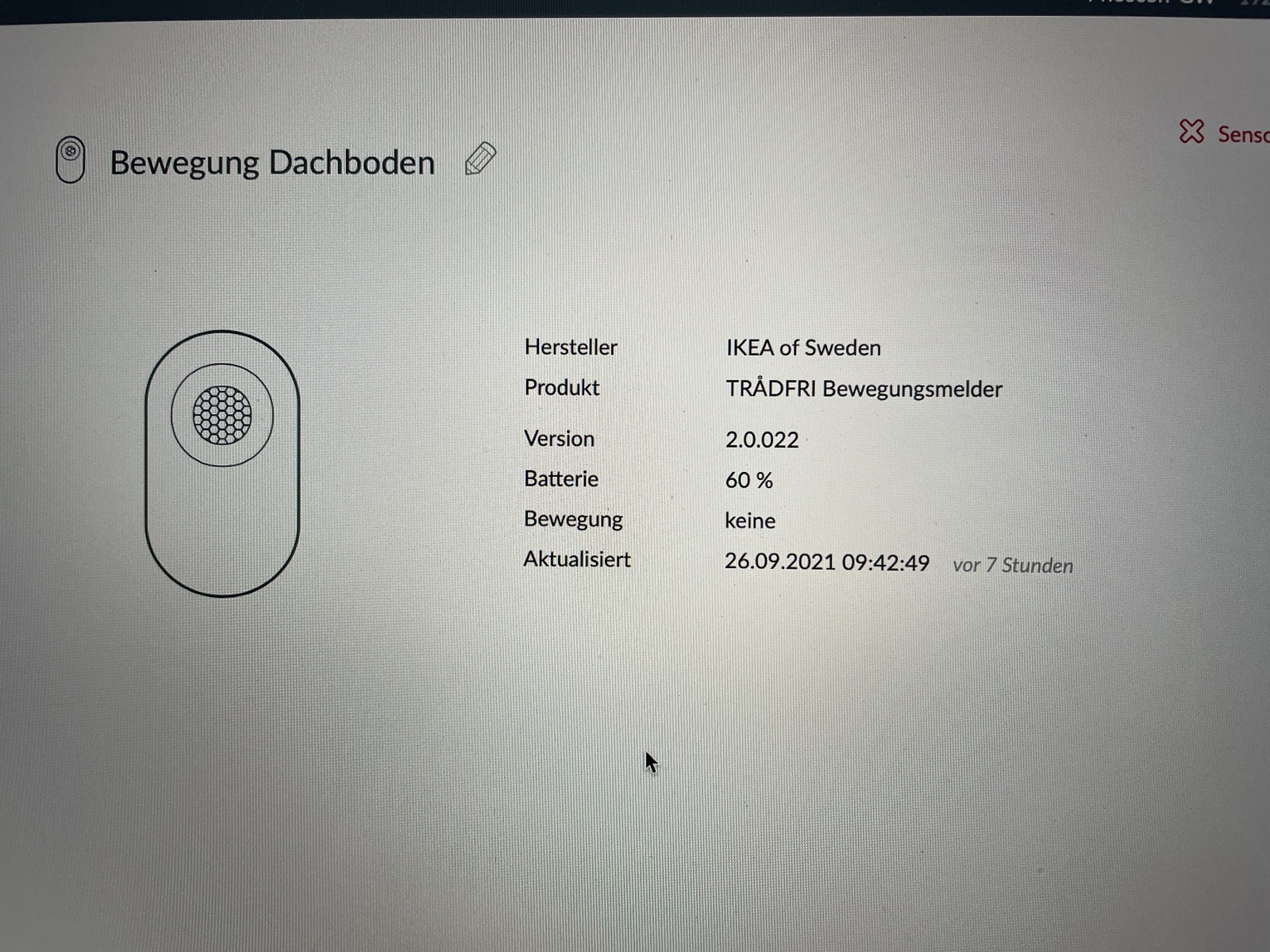

  • Kann mir jemand sagen, was ich im hb hue Plugin einstellen muss, damit die Batterien bei den tradfri Bewegungsmeldern korrekt angezeigt werden ?
    Er zeigt mir in hk 0% an obwohl sie neu sind und ich sie vor einer Woche eingebunden habe. Besten Dank!

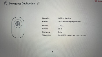

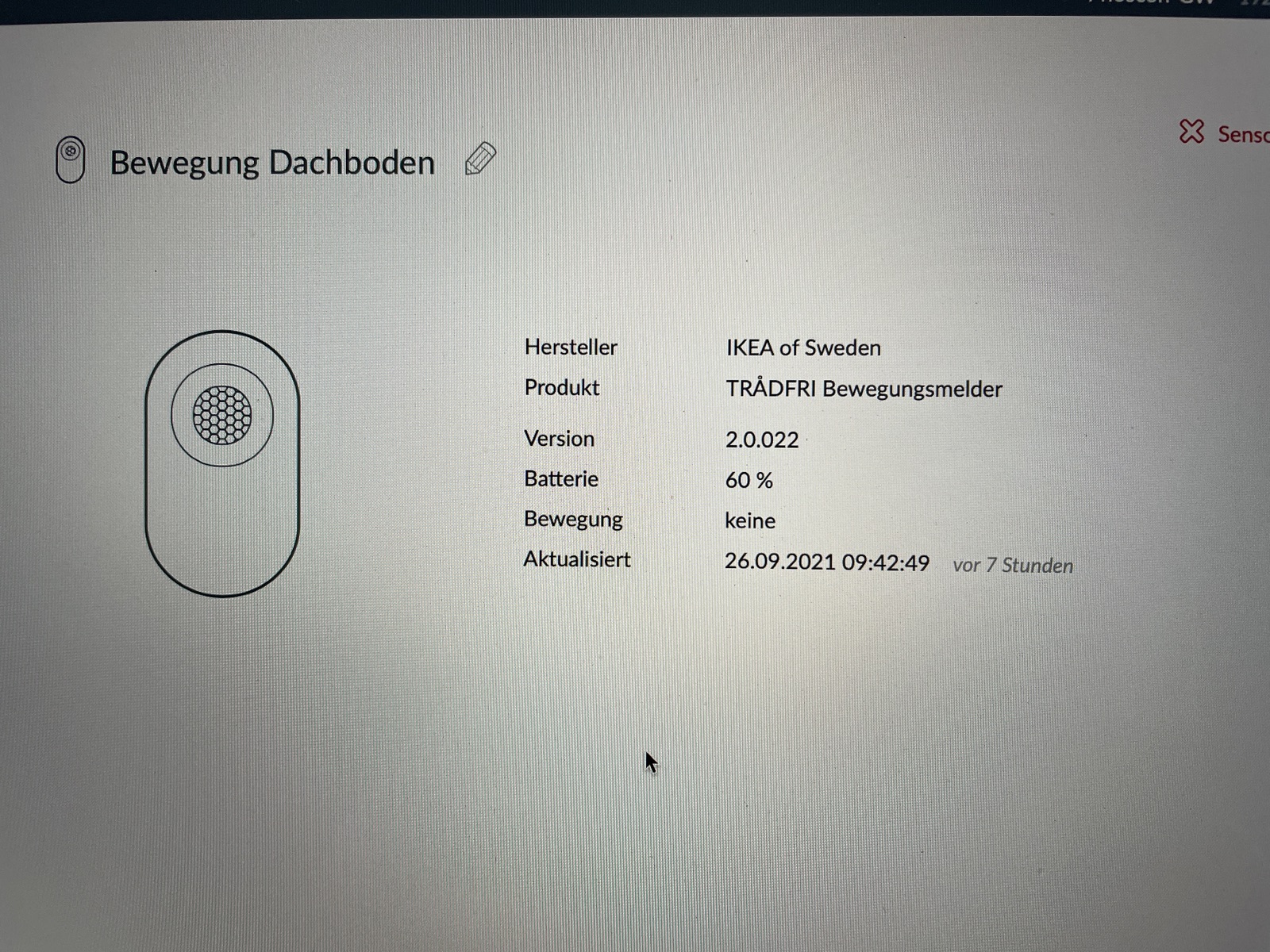

    Gar nichts, der Wert wird über deCONZ übermittelt. Was steht in Phoscon drin? Ich hab einen IKEA Bewegungsmelder über deCONZ und Homebridge-Hue integriert, der Batteriestatus wird mir korrekt mit 74% in Phoscon als auch in der Home App angezeigt.

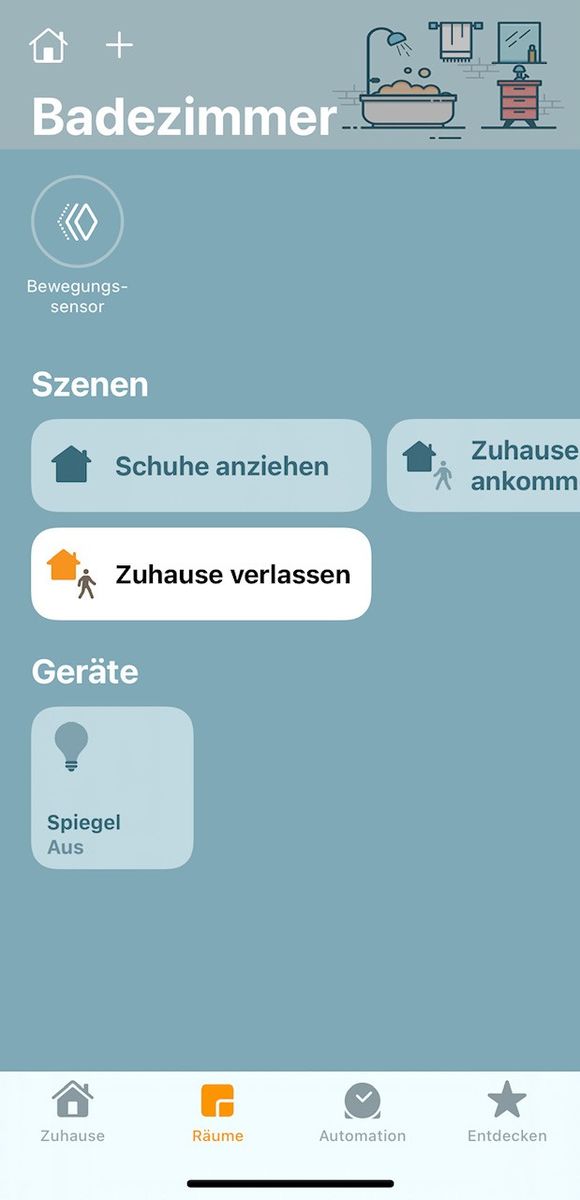

  • Hallo,
    Ja der wird in Homekit angezeigt. allerdings etwas versteckt. Ich habe ihn einer Badezimmerleuchte zugewiesen - dazu auf die Leuchte klicken und in dem Menü war er dann mit drin. Dort dann den Raum vergeben. Nun ist er auch im Raum oben und zeigt wenn er auslöst oder wenn keine Bewegung erkannt wurde. Nun kann man auch Einstellungen dort direkt vornehmen. Habe ihn mir Samstag zugelegt und nun alle Aktualisierungen gemacht. Soweit funktioniert auch alles. Nur sind mir die 3 Minuten bis er keine Bewegung mehr erkennt auch zu lange. Hat da jemand vlt eine Lösung? Ich habe eine Automation erstellt mit Bewegung erkannt, Licht an. Dann eine mit keine Bewegung erkannt, Licht aus (3 Minuten) Nun habe ich mal angegeben: Deaktivieren nach, einer Minute. Klappt auch, nur wenn man dann noch im Bad ist, deaktiviert das Gerät nach einer Minute das Licht und setzt aber das Bewegung erkannt außer Kraft und es bleibt dunkel. @all Was kann man hier denn anders machen? Gruß Norman
