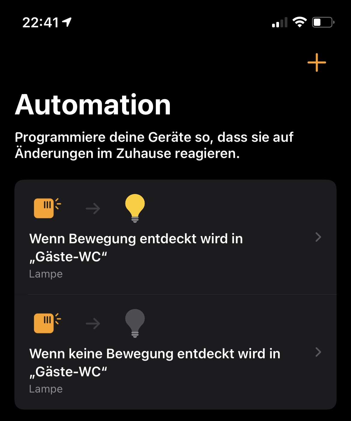

  • Moin Zusammen,
    und bis hier hin schon Mal danke für eure Unterstützung. Ich war mittlerweile erfolgreich und konnte dank der Conbee 2- und der Phoscon-Einrichtung meinen IKEA-Bewegungsmelder in mein HomeKit integrieren.
    Was natürlich cool ist, dass ich nun mir dem BM Automationen erstellen kann... würden diese nur so funktionieren, wie ich möchte :) ... Ich hatte dazu schon was im anderen Thread erstellt, wollte nur dieses Mal alles richtig machen und mein Anliegen im richtigen Thread hinterlassen, hier deshalb nochmal meine Frage / meine Probleme:
    Im HomeKit konnte ich nun auch schon einige Einstellungen und Automationen erstellen... aber ich habe das Gefühl (und vermutlich wird es auch daran liegen, oder?) dass der Bewegungsmelder viel schneller mit dem Ikea-Gateway kommuniziert als mit dem Conbee... oder kann ich das hier noch irgendwie beschleunigen?
    Beispiel:
    Mit der Ikea-Konfiguration hatte ich im Gäste-WC die Tür geöffnet und ein Augenblick später ging das Licht dazu an.
    Mit der aktuellen Conbee-Konfiguration (so nenne ich es Mal) ist es so, dass ich die Tür öffne, schon einen Schritt ins Gäste-WC machen kann und erst dann schaltet sich das Licht an.
    (dieses Problem hat sich mittlerweile von alleine gelöst, es sind glaube ich wirklich nur noch Millisekunden, bei dem das Licht hinterhängt, aber...)
    Hier mal der Log dazu:
    [28/12/2020, 13:29:21] [Hue] Gäste-WC Bewegungsmelder: set homekit motion from 0 to 1
    [28/12/2020, 13:30:21] [Hue] Gäste-WC Bewegungsmelder: set homekit motion from 1 to 0
    Und das die Bewegung per Automation nach genau einer Minute ausgeht, ist bestimmt Standard - oder? Also ich habe eine Automation erstellt "Wenn Bewegung erkannt wird, Licht an" und zweite Automation "Wenn keine Bewegung erkannt wird, Licht aus".
    Mein Hauptproblem ist also: Wieso geht das Licht nach 1 Minute aus, obwohl eine Bewegung im Gäste-WC stattfindet. Und angenommen man würde sich wirklich gar nicht bewegen, das Licht genau und dann bewegt man sich aber, sollte das Licht doch gemäß der Automation wieder angehen - aber genau das tut es nicht. Kennt jemand das Problem oder hat eine Lösung?
  • Genau vor diesem Problem stehe ich eigentlich auch. Ich kann dich ja mal an meinem Erkenntnisstand teilhaben lassen:
    Wenn Bewegungsmelder eine Bewegung erkennen ändern sie den Status "Bewegung erkannt" auf "Ja". Dieser Status bleibt, unabhängig davon ob es weiter eine Bewegung gibt oder nicht, eine weile auf "Ja", bevor er wieder auf "Nein" zurückspringt. Diese Zeit kann man einstellen, leider nicht in der Home App von iOS aber in Home+ oder in der Eve App (in der Hue App hab ich es noch nicht gefunden). Bei der Eve App: Einstellungen -> Bewegungsmelder -> Dauer!
    Da kann man nun einstellen wie lange dieser Statust "Bewegung erkannt" auf "Ja" bleibt.
    Grundsätzlich kannst du bei "Dauer" alles zwischen 5 Sekunden und mehreren Minuten einstellen. Ich habe es mit drei verschiedenen Bewegungsmeldern getestet. Ich habe einen alten Tradfri BM, einen neuen Tradfri BM (da gibt es wirklich zwei verschiedene Hardwareversionen) und einen von Aqara.
    Meiner Erfahrung nach gibt es abhängig vom verwendeten Bewegungsmelder unterschiede in der wirklichen Einstellung der Dauer.
    Ich habe mich vor jeden Bewegungsmelder gestellt und habe unterschiedliche "Dauer" eingestellt und immer dann, wenn der Status von "Bewegung erkannt: JA" auf "Nein" zurückgesprungen ist hab ich mich vor dem BM bewegt. Dabei habe ich für die verschiedenen BMs verschiedene minimale Zeiten festgestellt, damit alles noch zuverlässig funktioniert.
    - der alte Tradfri BM: minimale "Dauer" 10 Sekunden.
    - der neue Tradfri BM: minimale "Dauer" 2 Minuten
    - Aqara BM: minimale "Dauer" 1 Minute
    Stelle ich die Zeiten geringer ein passiert folgendes:
    Ich bewege mich -> BM erkennt Bewegung -> .... -> "Bewegung erkannt" springt zurück auf "Nein" -> ich bewege mich wieder -> Status bleibt auf "Nein" so lange bis die Zeit, die ich als minimale Dauer herausgefunden habe, abgelaufen ist. Erst jetzt erkennt der BM wieder eine neue Bewegung.
    Ich empfinde das als sehr frustrierend, da das beim Kauf nirgends angegeben wird.
    Du musst also herausfinden wie lange diese Zeit für deinen BM ist und dann kannst du deine Automation und BMs richtig einstellen.
    Du kannst die Zeit nachdem das Licht wieder aus geht auch einstellen aber ich habe auch eine zweite Automation für das Ausschalten. Ich habe da noch eine Empfehlung (hab ich auch hier aus dem Forum) für deine Ausschaltautomation.
    "Wenn keine Bewegung entdeckt wird in Bad" -> Aktion "Kurzbefehl" (musst du gaaanz runterscrollen)
    Kurzbefehl:
    - Skript 20 Sekunden warten
    - Skript Wenn "Bewegungsmelder" "Bewegung nicht erkannt"
    - Zuhause "Badlicht" aus
    Das führ dazu, dass Licht nicht sofort ausgeht sondern 20 Sekunden lang an bleibt und wenn in diesen 20 Sekunden nochmal eine Bewegung erkannt wird bleibt das Licht gleich an, ohne dass das Licht runter und wieder hoch dimmt.
