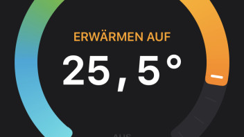

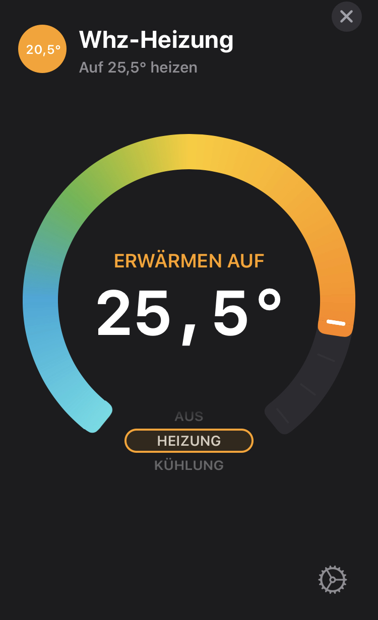

Die Eve regeln zwar recht zuverlässig und lassen sich für eine Absenkautomatik mit einem Fensterkontakt verknüpfen, dafür habe ich nur zwei Modi in Apple Home (an & aus) und der Stellmotor im Thermostat scheint nicht der Stärkste zu sein (Achtung bei alten Ventilen / schwergängigen Stiften).
Die eq3 schalten recht zuverlässig, allerdings mit bis zu 20 Sekunden Verzögerung (wen stört es bei einer Heizung..) und bieten in Home vier Modi (automatisch, heizen, kühlen, aus). Dafür ist die Bluetooth Reichweite offenbar geringer (musste einen Eve und eq3 gegeneinander tauschen) und die erste Einbindung über die existenten Homebridge Plugins ist bei den eq3 eine Katastrophe und erfordert viel Geduld, davon würde ich als Erstkontakt zur Homebridge deutlich abraten, um sich nicht zu Beginn schon den Spaß zu verderben.?
