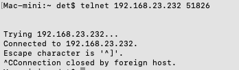

Ich konnte das Problem noch immer nicht lösen. Ich habe Homebridge komplett neu aufgesetzt. Es läuft ohne Probleme. Auf allen IOS-Geräten Homekit - Inhalte gelöscht. Trotzdem sehe ich die Homebridge weder mit QR-Code, noch mit Zahlencode im Homekit....
das funktioniert. netstat zeigt mir auch auf ipv4 den port 51826....ich habe den Pi3 nun bestimmt das 10. Mal installiert. Immer mit dem gleichen Ergebnis. Die Hue-bridge kann ich koppeln. Die Homebridge nicht...
Jetzt würde ich mal einen neue AplleID anlegen, einGerät mit dieser ID verbinden und mit diesem Gerät versuchen ob Homebridge sichtbar ist.
ich habe das mit meinem Diensthandy, also anderer Apple-ID probiert...ohne Erfolg. ich habe immer den Eindruck, dass es ein Netzwerkthema, hinsichtlich IPV6 oder DNS ist. aber auch hier sind sämtliche Vorschläge ohne Erfolg geblieben...
