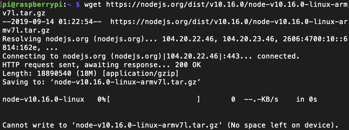

    ich bin die Installationsanleitung für Homebridge Punkt für Punkt durchgegangen. Bis zur Installation von Node hat alles bestens funktioniert.
    Nun soll der Befehl: wget https://nodejs.org/dist/latest-v10.x/node-v10.15.3-linux-armv7l.tar.gz
    eingegeben werden.
    Daraufhin bekomme ich die Fehlermeldung:
    [email protected]:~ $ wget https://nodejs.org/dist/latest….15.3-linux-armv7l.tar.gz
    --2019-06-16 15:35:13-- https://nodejs.org/dist/latest….15.3-linux-armv7l.tar.gz
    Resolving nodejs.org (nodejs.org)... 104.20.23.46, 104.20.22.46, 2606:4700:10::6814:162e, ...
    Connecting to nodejs.org (nodejs.org)|104.20.23.46|:443... connected.
    HTTP request sent, awaiting response... 404 Not Found
    2019-06-16 15:35:14 ERROR 404: Not Found.
    Ich habe einen Pi 3 B,+ armv7l
    Finde dazu hier keine weiteren Beiträge.
    Kann mir jemand weiterhelfen?
  • Ich kann helfen. Nimm diesen Link und fahre dann fort, als wäre nichts geschehen.
    https://nodejs.org/dist/latest….16.0-linux-armv7l.tar.gz
    Stefan
    PS: Da hast du aber einen schönen Bug in der Anleitung gefunden. Ich hab's dort jetzt korrigiert. Danke für den Hinweis.

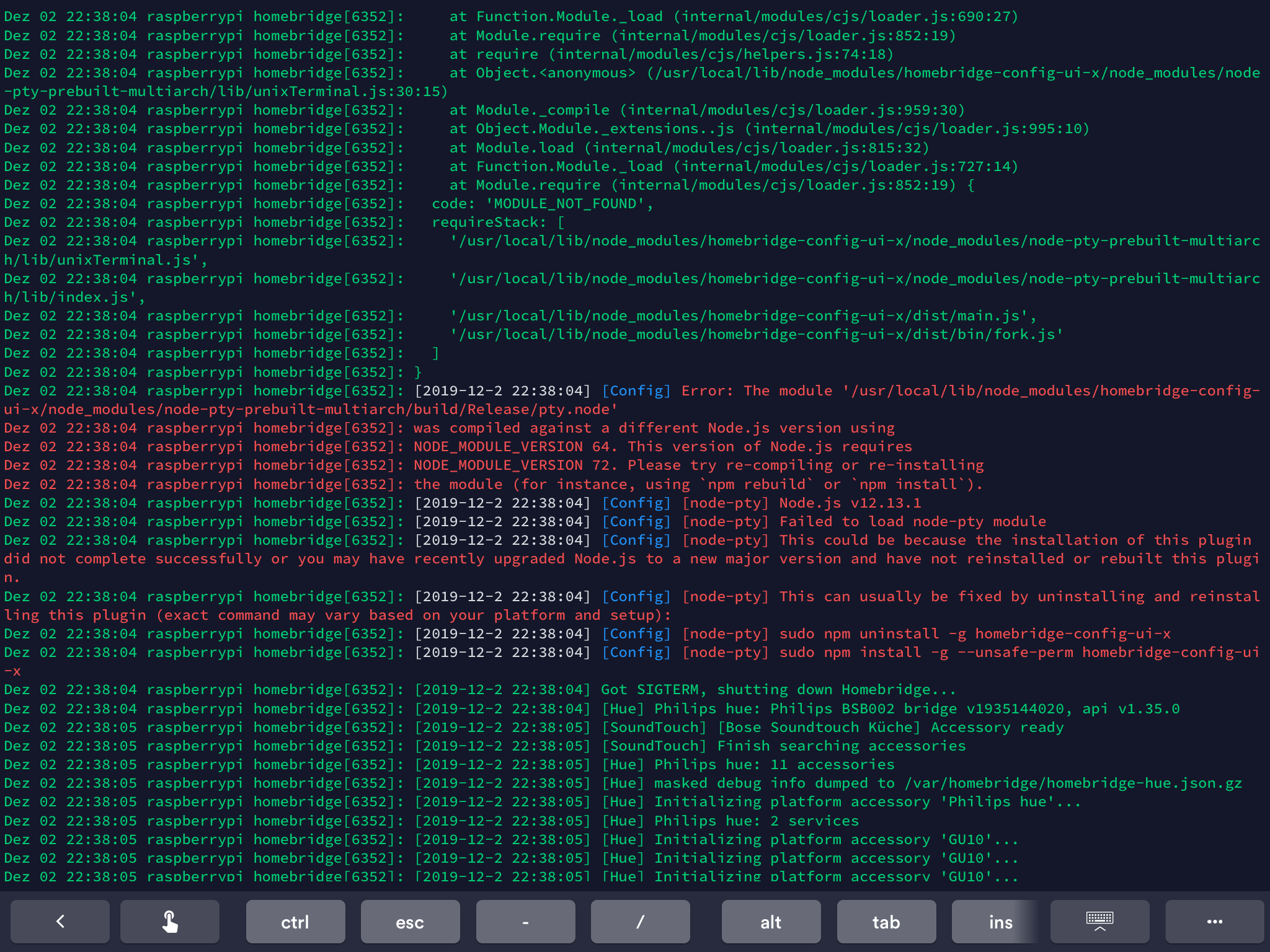

  • Ich häng mich mal kurz hier an. Ich wollte gerade node auf die aktuelle lts 12.13.0 updaten.
    Egal welche Variante ich nehme, es erscheint folgende Meldung:
    node: /usr/lib/arm-linux-gnueabihf/libstdc++.so.6: version `CXXABI_1.3.9' not found (required by node)
    node: /usr/lib/arm-linux-gnueabihf/libstdc++.so.6: version `GLIBCXX_3.4.21' not found (required by node)
    Kann mir da jemand weiter helfen? Nichts geht bei mir gerade und da ich sehr ungeduldig bin, spiele ich parallel schon ein Image auf meine SD-Karte.
    Ich befürchte jedoch, dass die Meldung wieder kommen könnte, daher mal die Anfrage im Forum.
    Auf meinem Image ist die 10.16.3 drauf.
    Gibt es beim "großen Sprung auf die 12.13.0 irgendetwas zu beachten??
    Ich hatte jetzt schon seit fast über einem Jahr kein Problem mehr beim Update von node.....
  • Probier mal das fehlende Paket vorher zu installieren:
    sudo apt-get install lib64stdc++6

  • Ich habe mal nach dem Problem gegoogelt und bin hier auf eine eventuelle Lösung gestoßen:
    https://blog.kuepper.nrw/2017/…glibcxx_3.4.20-not-found/
    Ich möchte jedoch zunächst auf die Meinung der Experten hier vertrauen, bevor ich blindlings nochmals ins verderben renne.....
    Ich habe zwar jetzt ein brandaktuelles Image, jedoch möchte ich nicht schon wieder warten, bis das Image auf die SD-Karte gespielt wurde ;-)
  • Ich bin momentan noch auf Jessie. Ist es evtl. auch erforderlich, auf Stretch zu wechseln?
  • Ok, wenn das nicht funktioniert muss ich auch passen da ich den Fehler noch nicht hatte. Wundert mich das dass Paket nicht mehr vorhanden ist. Hatte mir früher auch mal geholfen deswegen dachte ich es klappt bei dir ggf. auch.
    Wenn du noch auf Jessie bist würde ich ggf. sogar in betracht ziehen nicht auch Stretch sondern ein neues Image direkt auf Buster anzufertigen dann bist du up to date.
    Aus der aktuellen Erfahrung kann ich dir sagen Buster läuft ziemlich stabil. Nicht schlechter oder besser wie Jessie und Stretch zu seiner Zeit ;)

  • Ich weiß nicht, wie du node installierst, aber ich verwende n. Das erlaubt mir, zwischen verschiedenen node-Versionen hin und her zu springen.
    sudo npm install -g n
    Dann:
    n(zeigt die aktuelle Version an und andere, die du vielleicht auch installiert hast)
    sudo n lts (installiert die LTS-Version von node)
    Ich hatte keine Probleme und habe das gemacht auf
    • Raspi 3B mit Stretch
    • Raspi 3B+ mit Stretch
    • Raspi 4 mit Buster
    Stefan
