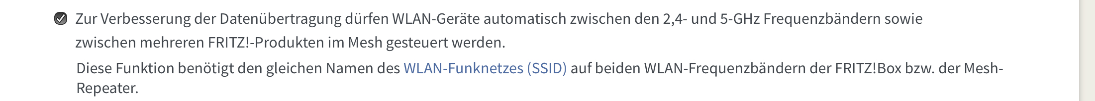

Laut Volker vom Eve Support liegt es bei mir am Band Steering
Allerdings wechselt er ja nicht vom 2,4 ins 5 sondern vom Router zum Mesh Repeater.

Ich finde die von Dir gepostete Einstellung nicht.
Ich nutze eine FB 6490. Habe jetzt das 2,4 GHz WLAN abgeschaltet und nur das 5er aktiv.
Alle Geräte funktionieren soweit, außer die beiden Extend die mit dem Mesh Repeater verbunden sind.
Diese möchte ich nun „zwangsweise“ mit der FB verbinden.
Habs gefunden, Danke Dir.
