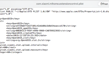

Hi ich habe die Anleitung zum Token auslesen Schritt für Schritt gemacht, funktioniert gut, bis auf die Tatsache das ich die Datei 1719973717_mihome.sqlite nicht im Backup finde?
Liegt es evtl. am iOS Update auf iOS 13? Oder was mach ich falsch? Danke
Screenshot iBackupViewer und Inhalt der .plistOh mann ich habe falsch gekuckt. SORRY
du bist auch im falschen Ordner, so wie es aussieht
Hat geklappt, danke.
