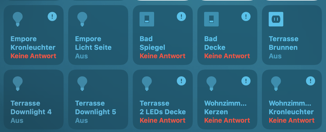

    ich habe 2 Koogeek-Doppelschalter seit fast 18 Monaten ohne Probleme im Einsatz. Vor 4 Wochen haben sie die Verbindung zu HomeKit verloren, ohne Änderungen in Homebridge oder HomeKit WLAN-Kanal ist <9, Koogeek Firmware 1.0.3 . Steuerzentrale ATV ist upgedatet, Pi-Hole ausgeschaltet. In der Fritzbox sieht auch alles OK aus. Die Schalter lassen sich einbinden und funktionieren mal mehr oder weniger lang.
    Hat jemand eine Idee?
    Gruß und Danke
    Ralf

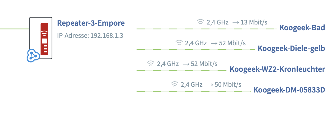

  • Möglicherweise ist eine "Störquelle" in der näheren Umgebung dazu bekommen, welche d(ein)en Kanalbreich tangiert?
    Neuere WLAN-AP/Router wählen die Kanäle nach Auslastung oder Störung dynamisch selbst, ich würde da nix händisch festlegen.
    Koogeek nutzt zwingend das 2,4GHz Band und möchte laut eigener Beschreibung eigentlich auch, das man sein paralleles 5GHz-Netz deaktiviert.

  • Hi habe seid heute auch ein Verbindung S Problem mit meinen Doppel Schalter.
    Manuel geht alles aber über homekit nicht mehr erreichbar.
    Fritz Box rein geschaut ist Offline?.
    Habe dann ein Reset durch geführt neu ihn wlan eingefügt taucht jetzt wieder in der Fritz Box auf aber homekit geht immer noch nicht was kann ich noch machen?
    Wenn ich Browser in probiere an zu steuern steht da file not found.
