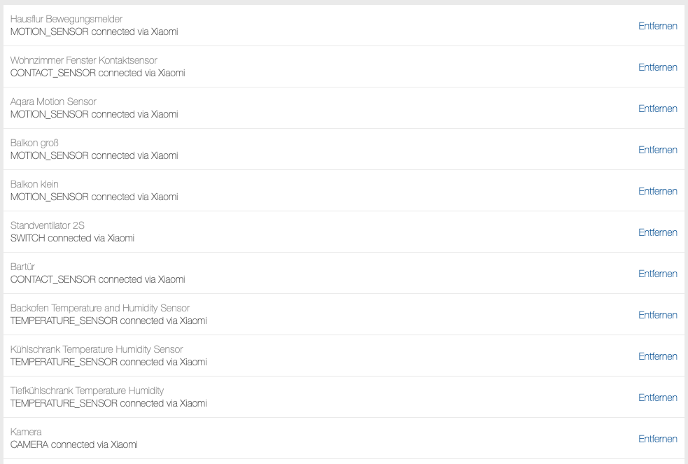

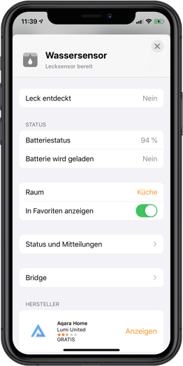

habe mir auch das XiaoMi Gateway 3 geholt und hat alles mit der Einrichtung geklappt. Habe 2 Aqara Leak Sensoren und den Aqara Magic Cube erfolgreich mit der Xiaomi Home App gekoppelt und anschließend mit Homebridge gekoppelt. Leider werden nur die Leak Sensoren angezeigt.
Habe die Aktuelle Firmware Version 1.4.6_0012 drauf.
Ist das Modell DMWG03LM bzw. lumi.gateway.mgl03
Weis wer wie man den Cube in HomeKit anzeigen lassen /einbinden kann? oder Plugins für die Steuerung?

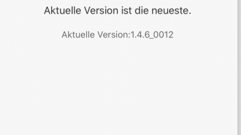

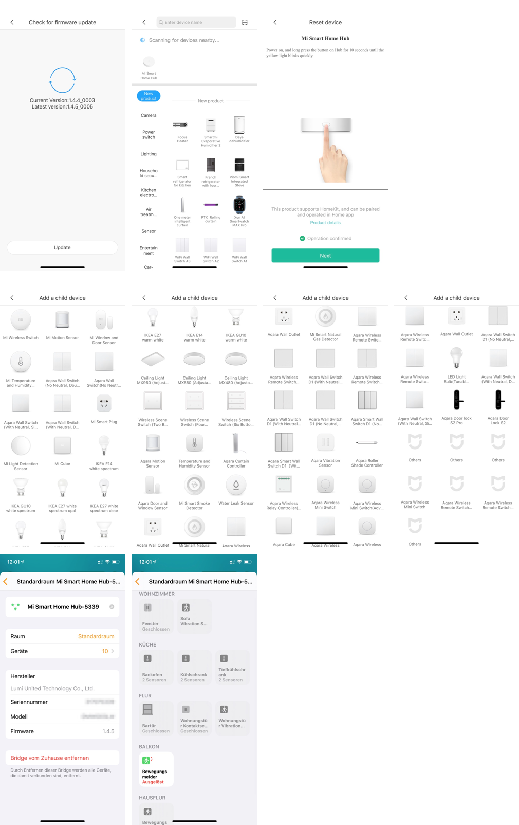

Ich habe alle Updates über die XIAMO App durchführt, so dass der Hub auf der Version 1.4.6_0012 duchgeführt,
Trotzdem wird mir die Fehlermeldung in Aöpple Home angezeigt, dass ich ein Update durchführen soll.
Deswegen meine Frage wie ich den Hub am besten entfernen und wieder neu einbinden kann.

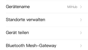

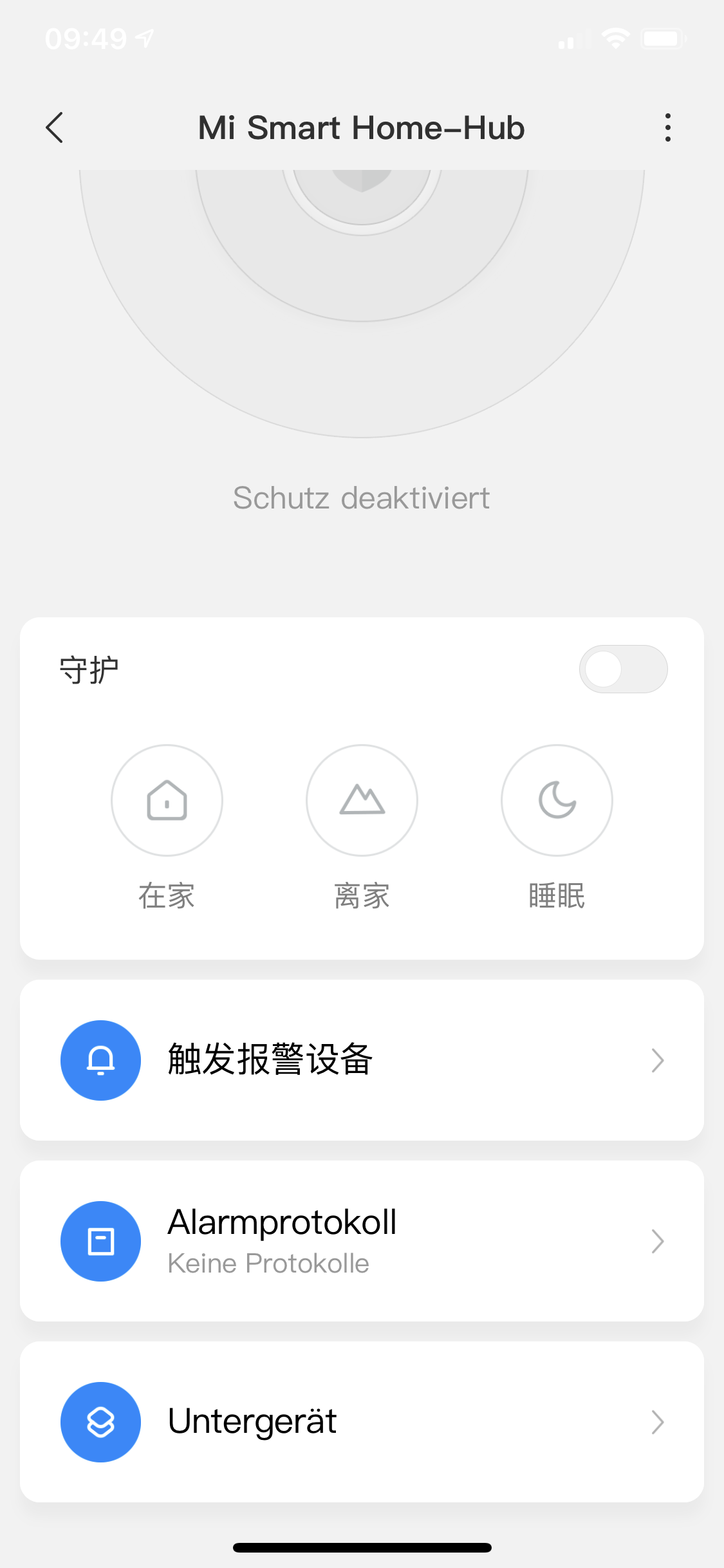

Sind das Aqara- oder Mijia-Sensoren? Du scheinst ja deinen Gateway auch auf Chinese mainland gestellt zu haben.
Puh.. jetzt wird es anspruchsvoll. Ich sag mal, es sind alles Aqara Sensoren. Die sind bei mir etwas verbaut, daher kann ich nicht direkt nachschauen. Aber ich sag mal Aqara zu 99%. Und ja, Hub ist auf CN.

Muss ich das Gateway 3.0 über CN laufen lassen? Mit DE Einstellung sehe ich es nicht in der Auswahl...
Würde es aber die Geräte auf dem DE Server finden die nicht CN fähig sind?
Oder: sollte ich einfach das Aqara EU Hub holen und Ruhe haben?
Angeblich soll der Hub noch diesen Sommer auch für die EU kommen und damit dann natürlich auch auf den EU-Servern verfügbar sein.
Der Gateway ist jetzt auch mit den EU-Servern kompatibel und wird auch angezeigt. Ob die Sensoren jetzt auch zu Alexa durchgereicht werden, teste ich heute Abend mal.

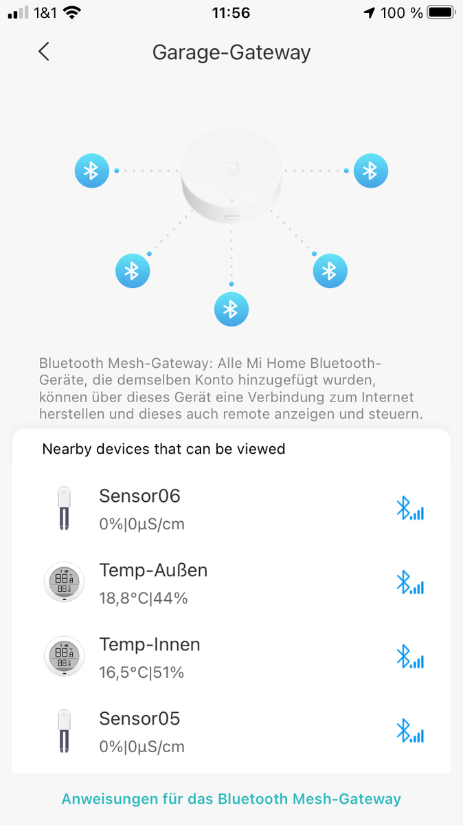

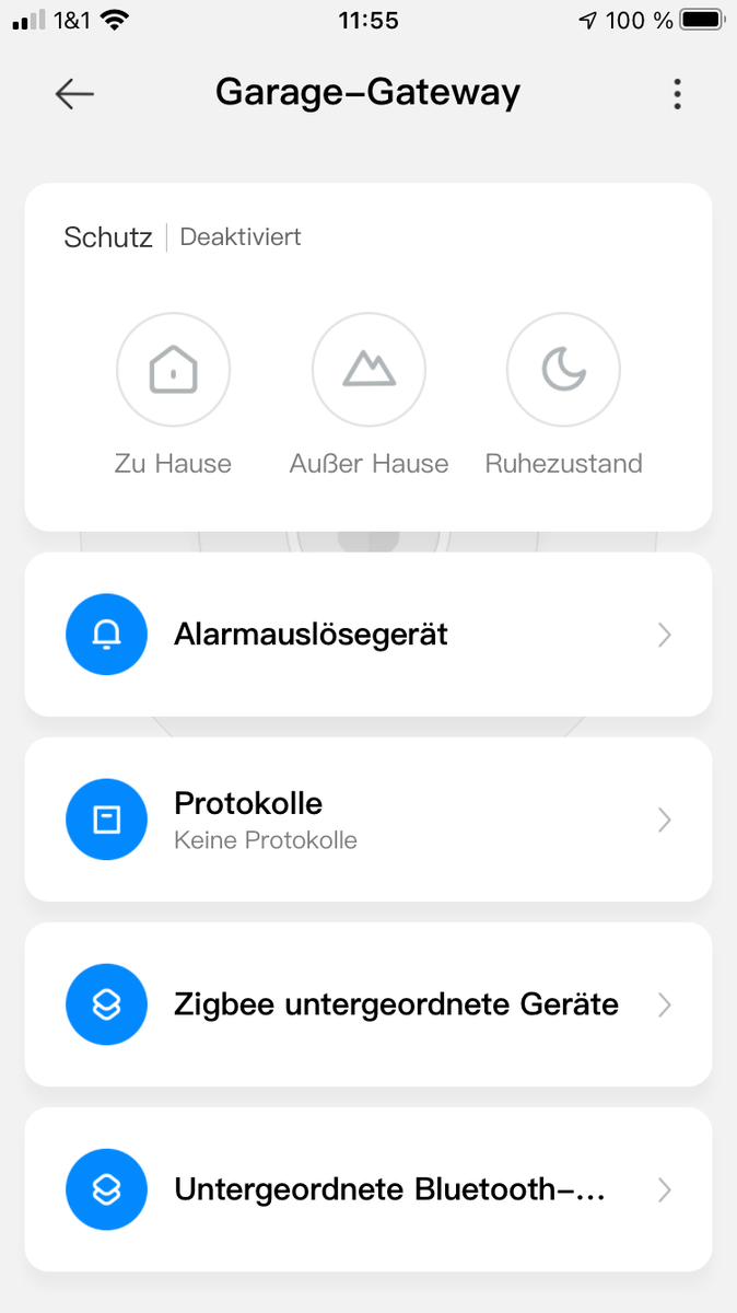

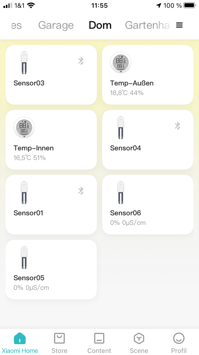

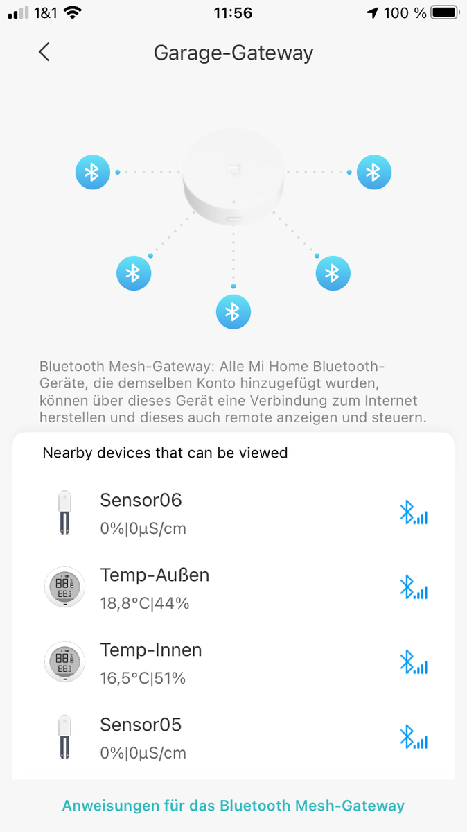

Nach meinen Untersuchungen funktioniert WiFi und Zigbee einwandfrei. Das Teil funktioniert aber nicht als Bluetooth oder BLE-Gateway. Also nicht für Bluetooth Flower-Sensor oder Temperatur-Sensoren Gateway geeignet. Es werden gekoppelte Bluetooth-Sensoren nicht an Homekit gemeldet.
Nein, das stimmt so nicht. Es gibt einige BLE-Geräte, die sich anschließen lassen; aber eben nicht alles BLE-Geräte. Meine Temepratur-/Luftfeuchte-Sensoren gehören nicht dazu, darum ist der Hub auch für mich ein Fehlkauf. ![]()
Update: Nach Umstellung auf chinesische Server und Firmware-Update lassen sich auch meine BLE-Thermometer/Hygrometer mit dem Hub auslesen. ![]()
