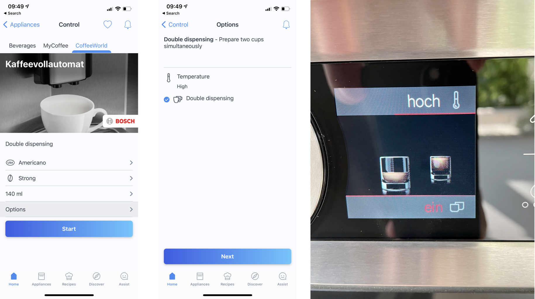

  • In dem Changelog der letzten Monate habe ich leider auch nichts gefunden was einen Doppelbezug (zwei Tassen) steuern könnte. Seltsam, denn zumindest bei meinem Bosch Kaffeeautomat CTL636ES6/03 ist das sowohl am Display, als auch in der App, mit nur ein Button möglich der als Option ausgewählt wird und dann zwei Tassen hintereinander zubereitet. Schade.
    Tipp für die, die es betrifft. Den Support von Home Connect anschreiben und nach Ergänzung eines API Feature fragen für coffee machine option - ConsumerProducts.CoffeeMaker.Option.DoubleDispensing

  • Bei meiner Siemens EQ9 ist der Knopf auch am Gerät vorhanden.
    Ich werde eine entsprechende Email an den Support schreiben und auf das beste hoffen :)
