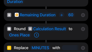

    Aktuelles Problem meine Siemens Geräte sind zwar in der Home Connect App, kann aber über Siri keinen Status von Ofen/Geschirrspüler/Kaffeemaschine abfragen….
    Mein wichtigster Befehl wäre wenn der Geschirrspüler läuft möcht ich Siri fragen wie lang er noch läuft ohne dass ich die Home Connect öffnen muss die nicht von Apple ist .
    Vielen Dank für eure Hilfe
    Liebe Grüße,
    Christoph
  • Das Homebridge-Homeconnect-Plugin stellt die Eigenschaft „Remaining Duration“ für Geräte (einschließlich Geschirrspüler) ein, die die verbleibende Zeit eines Programms melden. Allerdings unterstützt HomeKit diese Eigenschaft offiziell nur für die Dienste „Irrigation System“ und „Valve“, sodass ihr Wert nicht in der Apple Home-App angezeigt wird und auch nicht von Siri unterstützt wird. Diese Informationen sind nur in HomeKit-Apps von Drittanbietern wie Eve sichtbar.
    Sie können jedoch ganz einfach eine Verknüpfung erstellen, um diesen Wert von HomeKit abzufragen und das Ergebnis vorzulesen.
