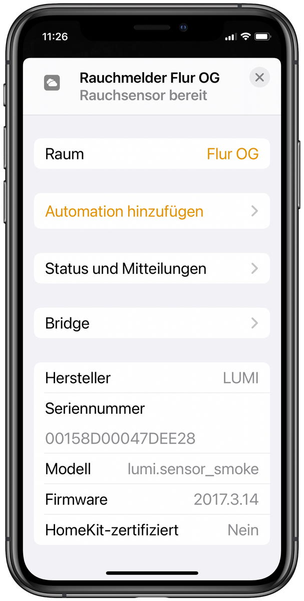

Habe heute endlich die Zeitgefunden die Honeywell Rauchmelder zu installieren.
Ich habe sie über das Hue-Plugin mit einem RaspBee II eingebunden.
Ein erster Test ist ernüchternd.
Sie lösen bei Rauch brav aus, eine Alarmmeldung in der HomeApp erfolgt aber nicht.
Status und Mitteilungen sind eingeschaltet.
Wie lange müssen die denn alarmieren bis eine Meldung in Homekit erfolgt?
Mein Rauchmelder von Honeywell löuft zuverlässig am RaspBee in Homekit.
Alarm wird auch getriggert.
Hast du dies beachten und die MAC Adresse des Moduls beim Rauchmelder hinterlegt?
