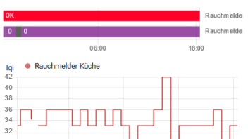

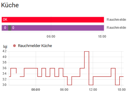

Hab nur einen und der hängt an meiner zweiten HA Instanz in einer Firma bei Bekannten
zigbee2mqtt:info 2020-06-19 19:59:39: MQTT publish: topic 'zigbee2mqtt/0x00158d00041e88b4', payload '{"battery":100,"voltage":3195,"smoke_density":13,"linkquality":33,"smoke":false}'Hab ihn nur mal eingehängt und nie mehr damit gemacht, geschweige denn ausprobiert mit TestspraySollte ich mal irgendwann machen :)
