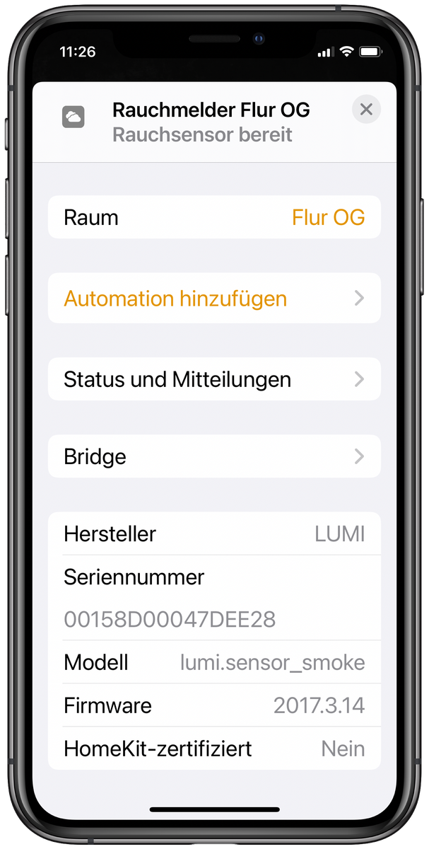

    Marco Schmidt ... wie hast Du die Rauchmelder am Conbee angemeldet? Ich habe ihn über die Phoscon App hinzugefügt - der Vorgang war erfolgreich aber kurioserweise wird der Sensor in der App nicht angezeigt, ich sehe ihn nur in deCONZ...
    [Edit] Hat sich erledigt, habe eben gesehen dass die Rauchmelder sich über das Hue Plugin problemlos einbinden lassen auch ohne in der Phoscon App sichtbar zu sein...

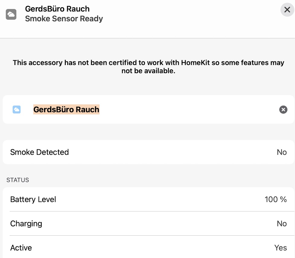

  • Ich nutze ausschließlich die Honeywell ohne CE. Ich sehe keinen echten Grund andere zusätzlich einzusetzen. Welchen Grund gäbe es dafür? Die Rauchmelder sind dafür da Menschen zu alarmieren und das tun sie, nicht Sachwerte zu schützen, was eine Versicherung interessieren würde. Wer sollte das fehlende CE Zeichen bemängeln?

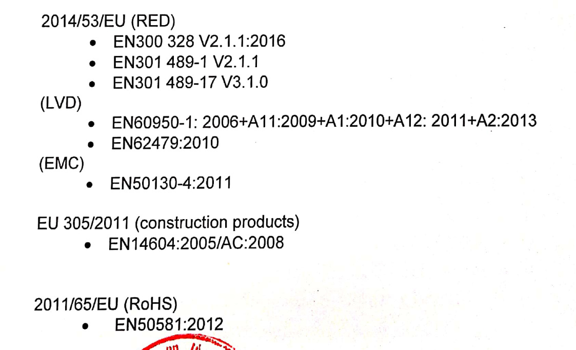

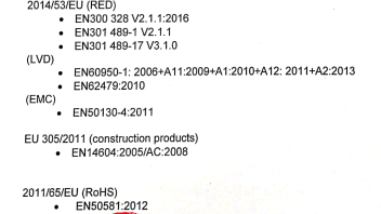

    Aber nur nach DIN EN 14604 zertifizierte Geräte sind für den Einbau in der Wohnung (Stichwort MIETwohnung) zulässig ;)
    Und das ist Gesetz und Vorschrift und hat der honeywell leider sowie CE eben auch nicht
