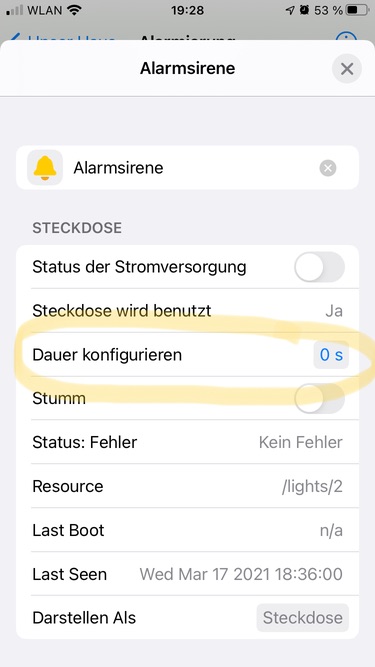

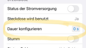

Aber warum geht die Sirene nur 1 Sekunde?
Wie kopple ich die Heiman Sirene mit dem Conbee II Stick?
Wird als Licht angezeigt, habe es mit dem Drücken des Pairknopf geschafft.
Du musst die Sirene in einer Drittanbieter App noch einstellen.
In meiner Automation zur Alarmierung wird die Dauer der Sirene auf 180 Sekunden gestellt und die Sirene angeschalten.
Welche App nutzt du dafür?
Ich nutze hierfür die Home+ App.
Es dürfte aber mit Eve, Controller, HomeDash, myHome auch funktionieren

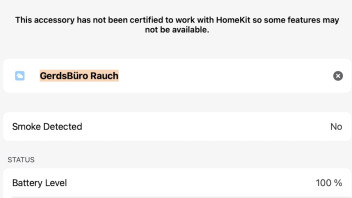

Hab meine Heiman Rauchmelder auch seit heute. Habe die selben Meldungen wie du.
Aber bei mir Funktionieren die Mitteilungen ohne Probleme von der HomeKit App.
Evtl. Homebridge neu starten und in der HomeKit App die Mitteilungen nochmal deaktivieren und wieder aktivieren.

Die Rauchmelder tauchen als Rauch-Sensoren auf:
