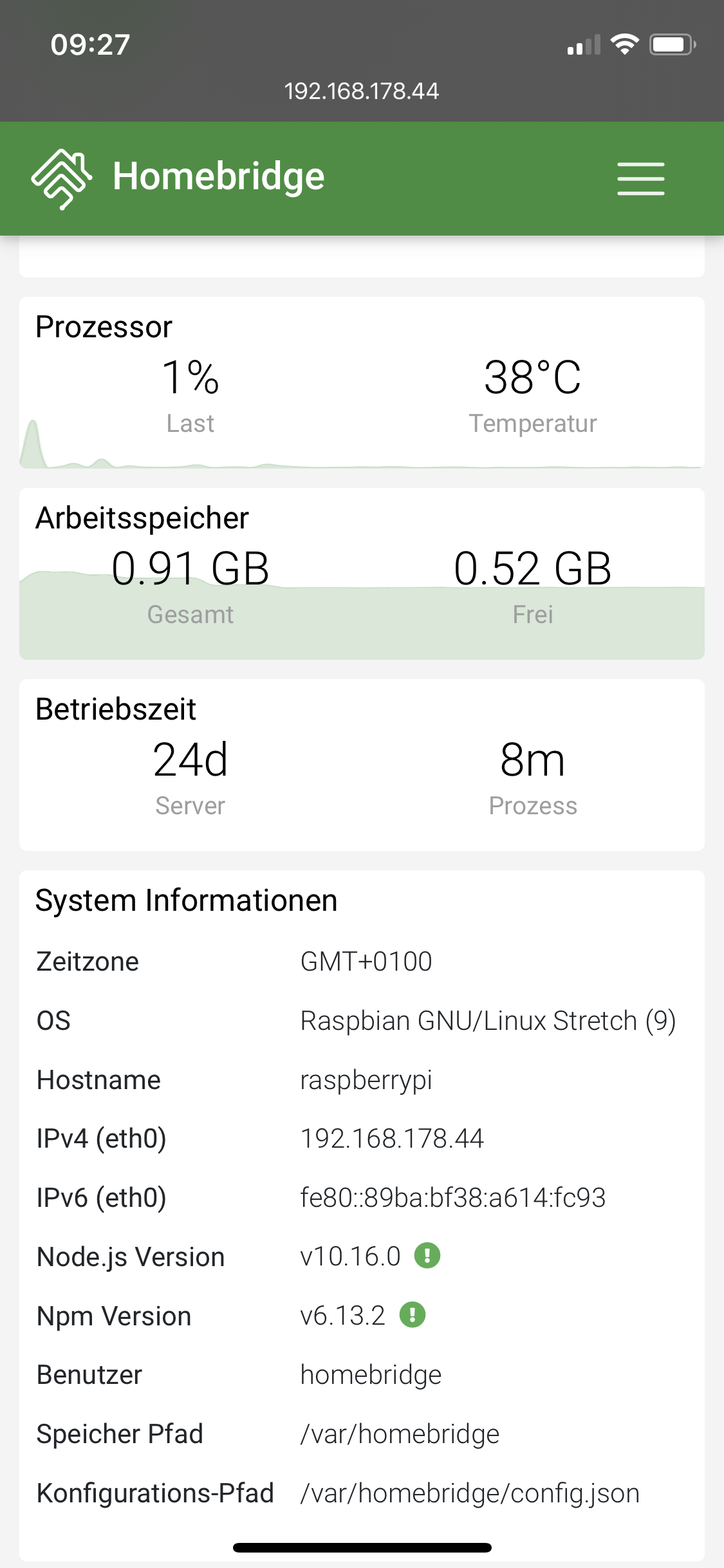

Hi habe heute das neue config ui Update gemacht.
Jetzt habe ich gesehen das meine node und npm nicht aktuell ist sollte man die auch updaten oder so laufen lassen?
Da ich gehört habe das es oft Probleme gibt mit node die höher sind

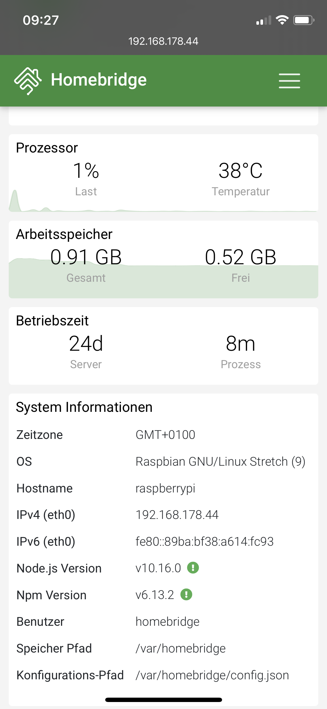

Wenn du bisher keine Probleme mit deinen Plugins hast, solltest du alles so belassen. Frei nach dem Motto "Never change a running system". Einige User hier im Forum nutzen immer die aktuellste Node.js-Version (z.Zt. 13.6.0), andere, wie ich, die LTS-Version (z.Zt. 12.14.1). LTS steht für "Long Term Support", was grob ausgedrückt bedeutet, dass die Version noch immer weiter Entwickelt wird (Fehlerbehebungen, Sicherheitsrelevante Updates, etc.).
Auf der Webseite von Node.js wird die Verwendung der LTS-Version empfohlen. Daran halte ich mich auch und fahre damit bisher sehr gut.
Bin aktuell auf 10.16 sollte ich dann auf 12.14 gehen?
Und was ist mit npm?
Ich verwende wie die Kollegen vor mir auch nur die LTS-Version. Diese Versionen genießen eine lange Unterstützung. LTS-Versionen sind die Versionen node 8, node 10 und jetzt node 12.
Du verwendest node 10. Damit sollte alles problemfrei laufen, bis eines Tages der Augenblick kommt, wo das nicht mehr der Fall ist. Das könnte beispielsweise dann passieren, wenn ein neues Plugin unbedingt eine neuere Version von Node verlangt oder das Update eines Plugins das erfordert. Du hast also im Augenblick keinen Drang, an der Node-Version etwas zu verändern und ich glaube, das wird noch eine ganze Weile so bleiben. Ich weiß natürlich nicht, wie lange, aber ich messe diese Weile in Jahren.
Ein Update von node 10.16.0 auf beispielsweise node 10.16.3 sollte immer ein Klacks sein. Eine Update von node 10 auf node 12 kann dir (wird dir) Probleme bescheren. Das sind in den allermeisten Fällen keine unlösbaren Probleme, aber sie nerven. Das könnte dazu führen, dass du manche Plugins deinstallieren und dann neu installieren musst. Das beste Beispiel dafür ist das Plugin homebridge-config-ui-x, das immer eng an einer Node-Version hängt. Deins ist für node 10 optimiert und ein Update auf node 12 wird dann dazu führen, dass du auch homebridge-config-ui-x neu installieren musst.
