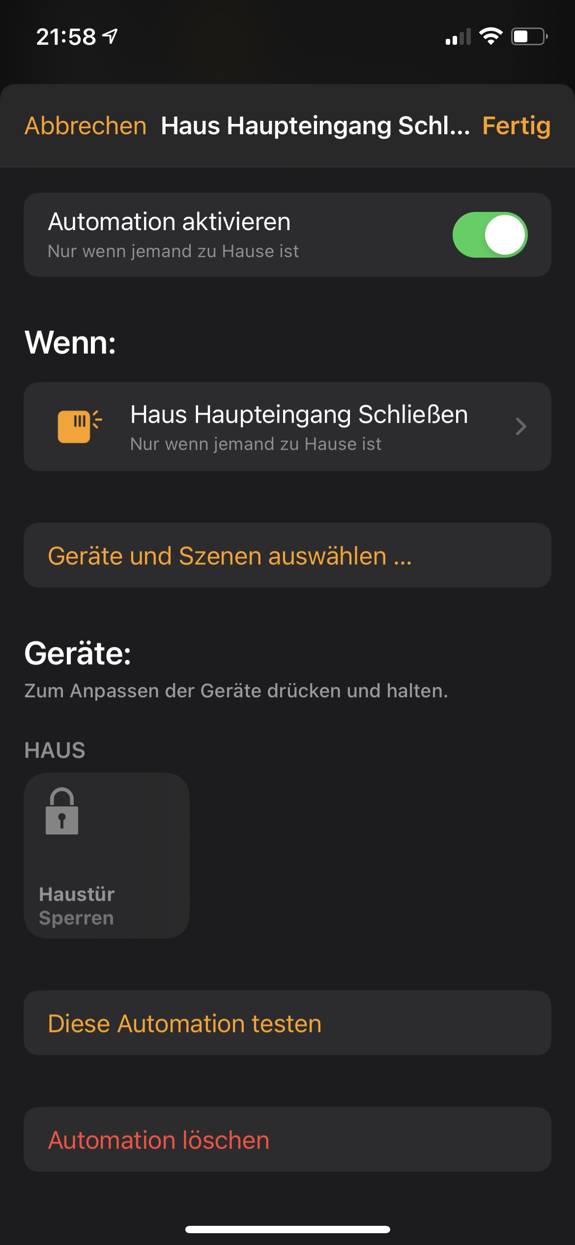

  • Hallo zusammen
    Hallo Sequoia
    ich habe im Thread von Sequoia schon einmal angehackt weil ich folgende Probleme habe und noch Paar dazu gekommen sind.
    Ich benutze eine Nuki 2.0 Combo (Swissedition)
    folgende Anliegen hoffe ich durch euch gelöst zu bekommen:
    Schliessen via Doppelklick am Nuki.
    Ich würde gerne dass das Nuki wenn ich nachhause komme öffnet wenn es geschlossen ist ansonsten offen bleiben.
    Erfolglos habe ich mal diese Einstellungen von @mensa getätigt:
    Geofence verlassen: Keine Aktion
    Geofence betreten: Aufsperren
    Smart Lock gefunden: Keine Aktion
    Smart Lock nicht gefunden: Zusperren
    des weiteren möchte ich das wenn meine frau nachhause kommt das gleiche Passiert. Sie ist in meinem Home drinn, braucht sie die Nuki App auch?
    Dann habe ich festgestellt das die Home App sehr schlwcht aktuell ist. Die Nuki App sagt geschlossen und Home sagt offen 🤷🏻‍♂️. Sind diese Umstimmigkeiten normal?
    Wie verfahre ich am Besten weiter das ich einigermassen so zurecht komme.
