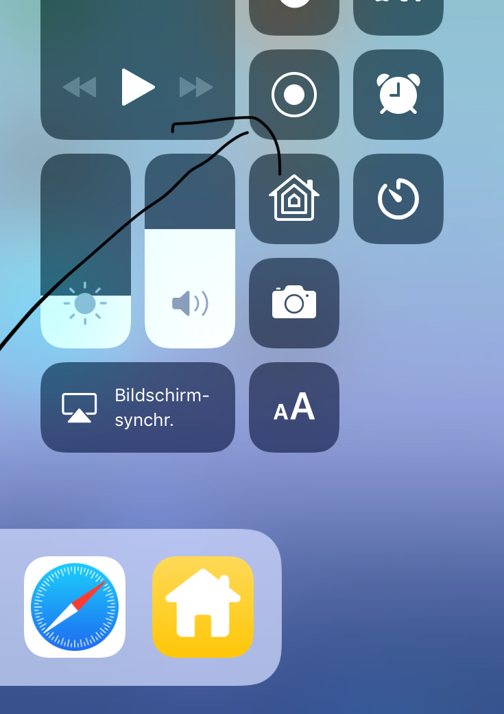

Wie macht ihr das mit dem Video ?

xMAIKx du musst erst in den Einstellungen für das Kontrollzentrum den Punkt Aufnahmen aktivieren.

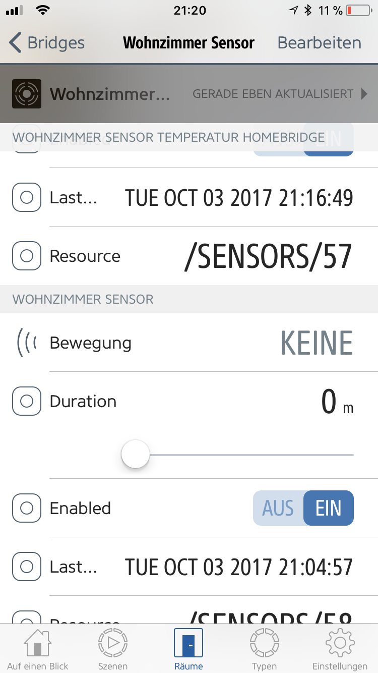

Kohle_81 ja genau. Wenn man den motion über Homebridge einbindet kann man in eve die Länge des motion einstellen. Über HomeKit direkt entfällt die Einstellung

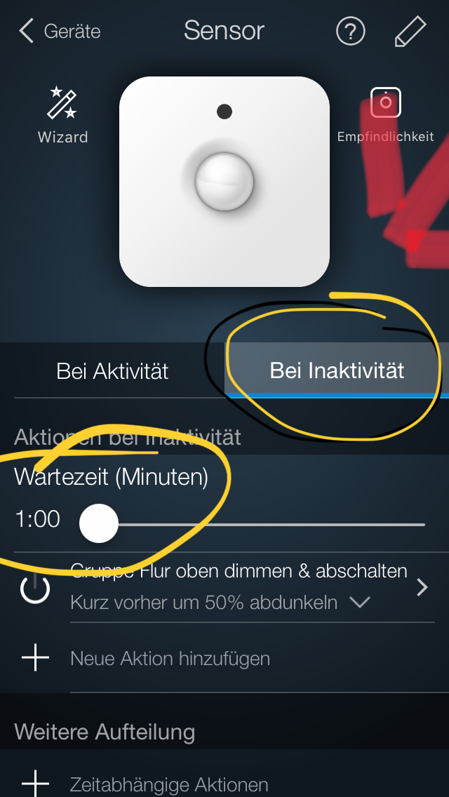

Entweder so, aber das geht so ja nur in iConnectHue zum Schalten der Hue Lampen und somit nicht für ne Eve Energy steuerbar.
Oder besser halt eine Einstellung am Hue Motion direkt, der sagt, dass die Bewegung 2 Min. „An“ bleiben soll und nicht nach 10 Sek. auf inaktiv gesetzt wird. So kann ich halt schlecht eine Home Regel erstellen „wenn keine Bewegung, Radio aus“...

Wie bekommt Ihr denn eigentlich Fotos/Videos vom iPhone hier in die App?

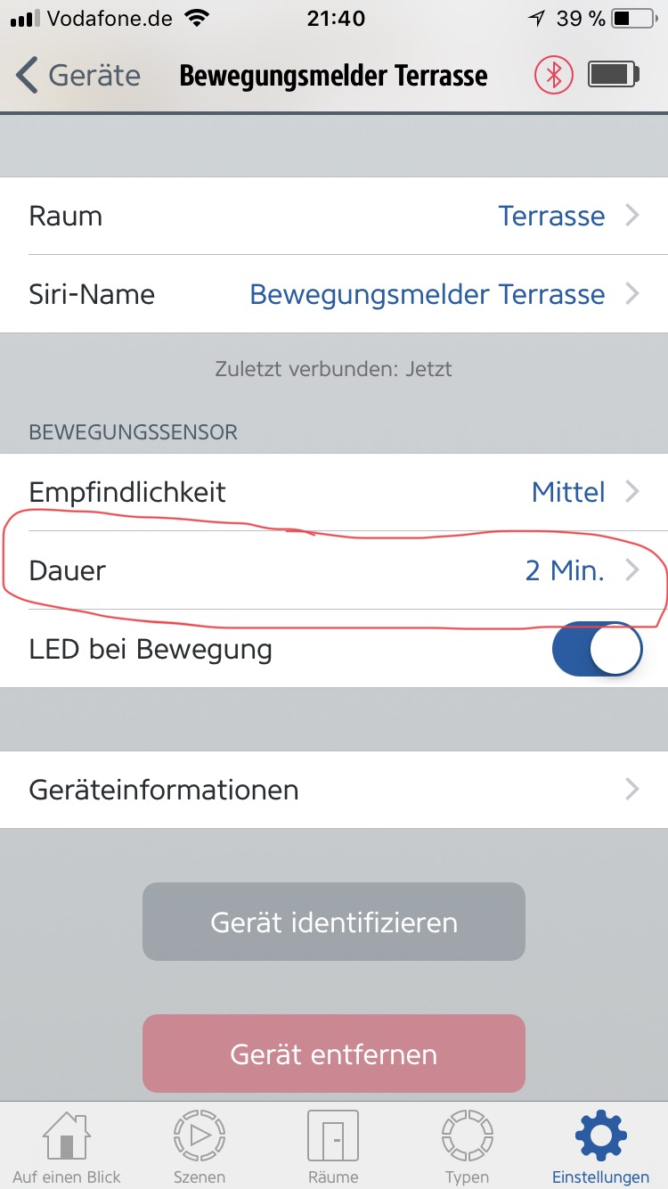

In dieser App kann man das einstellen, denke das es bei den anderen noch kommt:
Home – Hausautomatisierung von Matthias Hochgatterer
https://itunes.apple.com/de/ap…isierung/id995994352?mt=8
