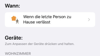

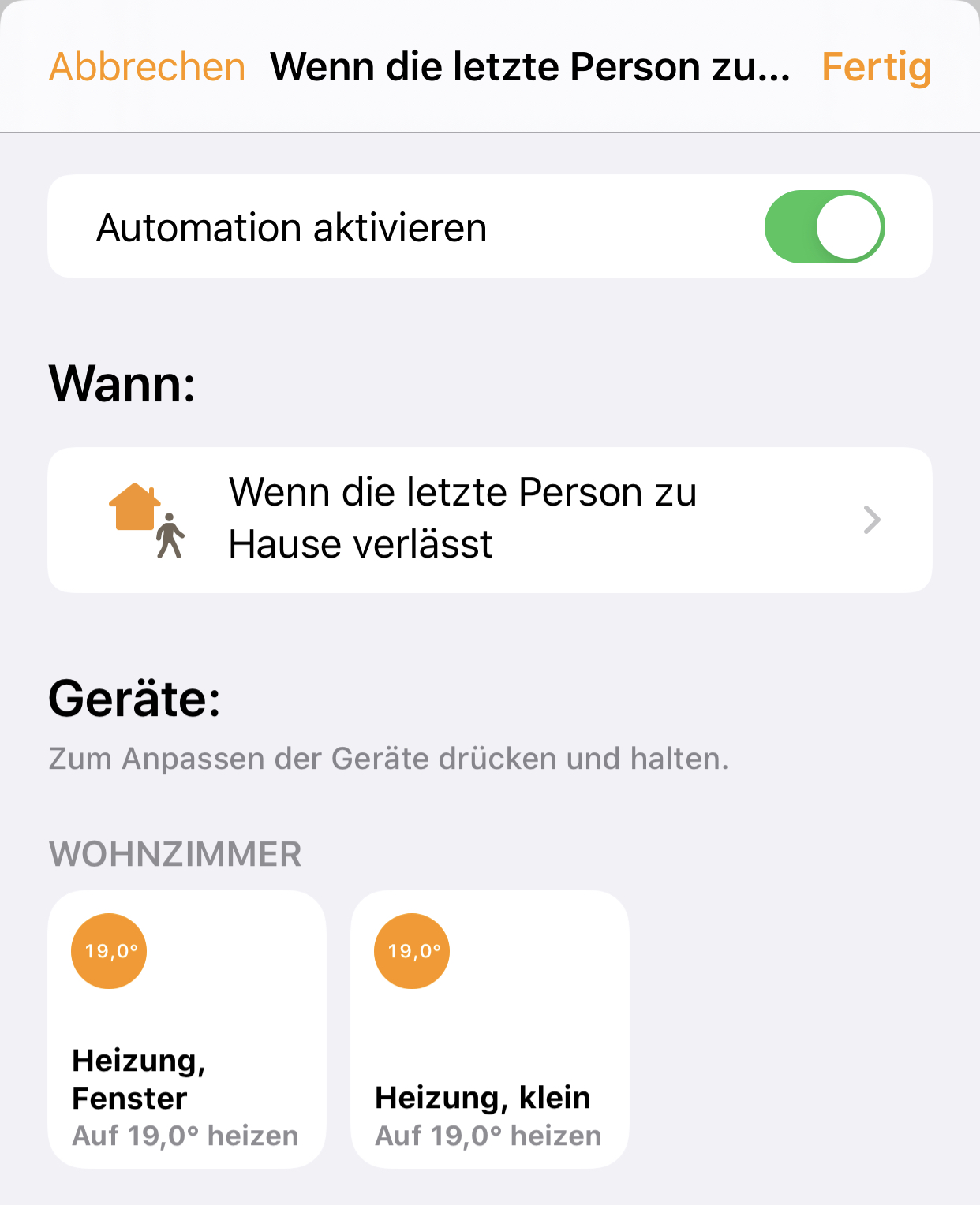

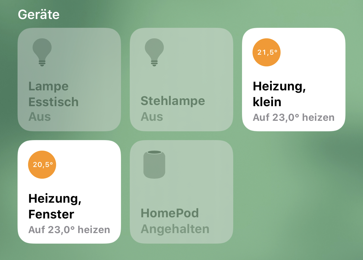

Hi Stephan,
hab die obere Variante gewählt und bisher scheint es auch zu funktionieren.
Wobei gerade niemand zu Hause ist und laut Home App die Heizung aber auf 23 °C heizt.
Müsste dort jetzt nicht "auf 19 °C heizen" stehen?
Ja, wenn Du die Regel 4) korrekt eingestellt hast, müssten die Heizungen runter regeln. Poste doch mal ein Screenshot der Regel.
Hm, sollte eigentlich funktionieren. Wann hat denn die letzte Person das Haus verlassen? Wenn Du das weißt, schau mal in den Verläufen der Thermos in Eve, ob zu der Zeit runter geregelt wurde. Und wenn ja, ab wann wieder hoch geregelt wurde, ggf. gibt es da noch eine andere Regel, die wieder hoch regelt?

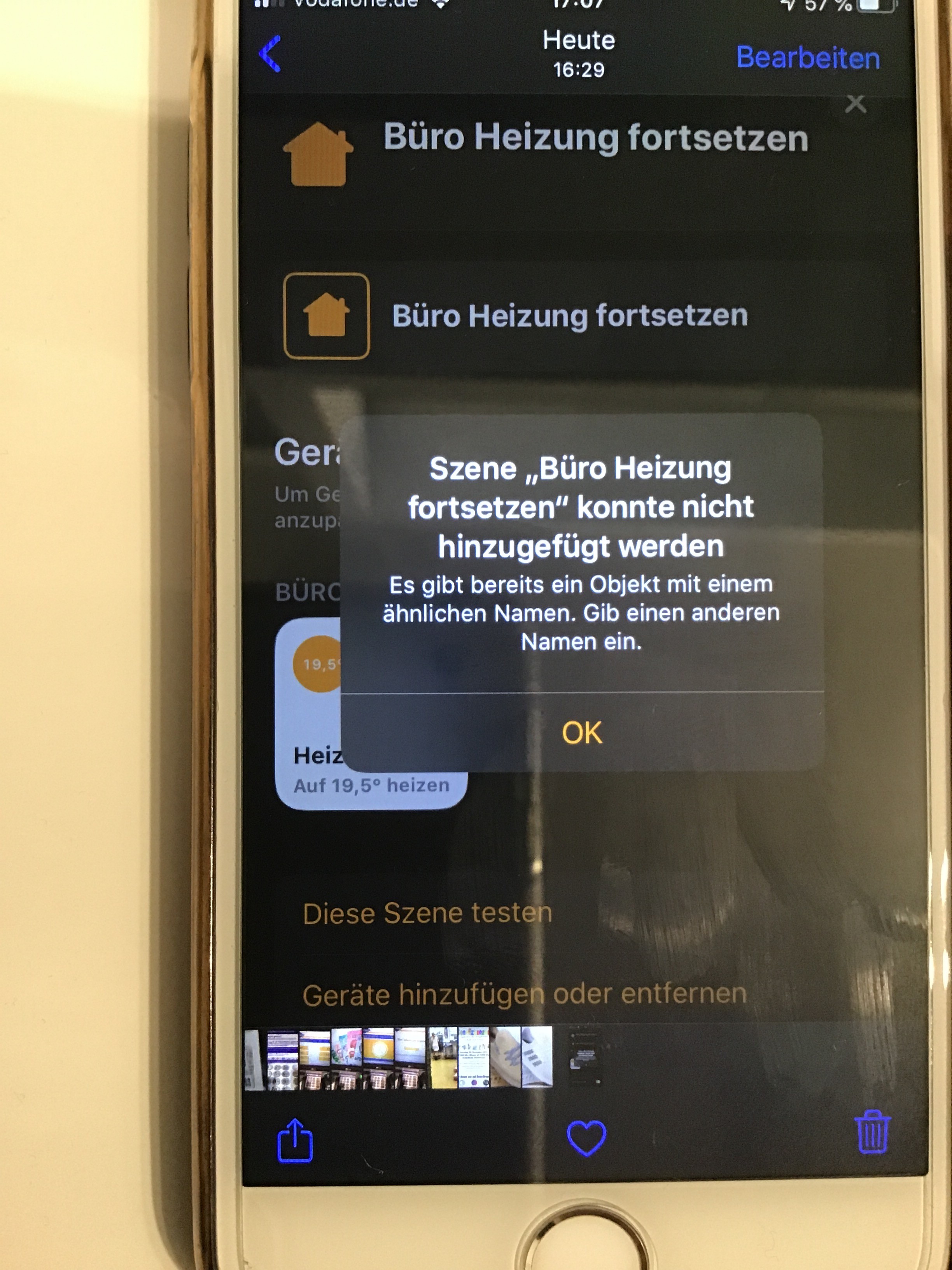

Hallo ich musste einen meiner Thermos neu einbinden hat soweit auch alles funktioniert.
Dann hab ich die Fenstererkennung aktiviert und Eve hat die dazugehörigen Szenen auch erstellt passt soweit auch.
Jetzt wollte ich die Szene der Fenstererkennung umbenennen dann sagt mir Home das es den Namen schon gibt.
Vermutlich von der Szene bevor ich den Thermo aus Home entfernt habe.
Wie komm ich an diese alte Szene um diese zu löschen?
Sonst schon wer so etwas gehabt?
Funktioniert denn GeoFencing grundsätzlich bei Dir?

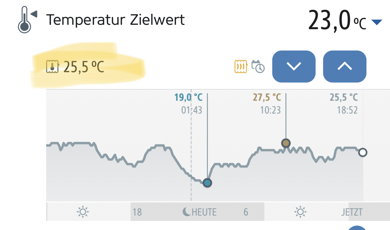

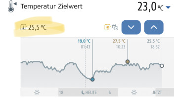

Liebes Forum,
meine Eve Thermos gehen mir dermaßen auf den Keks. Vor allem die enorme Temperaturabweichung nervt sehr, da es ein ordentliches Heizverhalten stört.
Folgendes Problem für das vielleicht jemand eine Lösung hat ![]()
Ich habe beispielsweise einen Raum, der auch mit einem Eve Room ausgestattet ist. Dieser Mist zuverlässig 21 Grad. Der Thero hingegen 25,5 Grad, bei einer eingestellten Abweichung von -4,5.
Ich dachte die Einstellung der Temperaturabweichung sorgt auch dafür, dass die angegeben er nen Werte stimmen oder liege ich da falsch?
Ich freue mich über eine Antwort.
