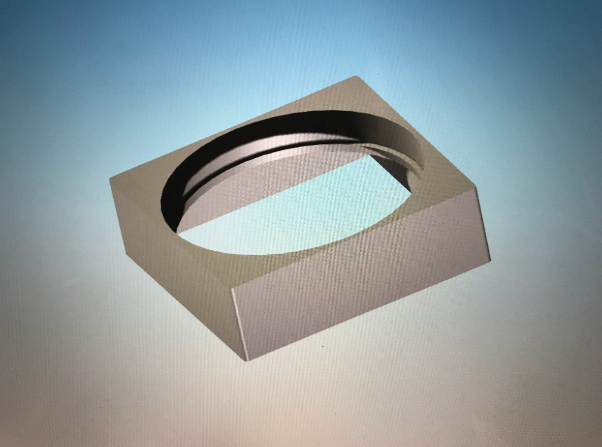

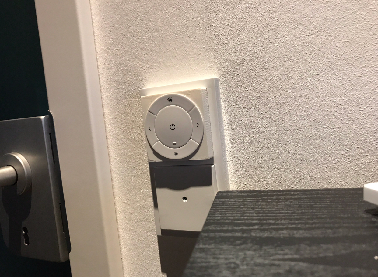

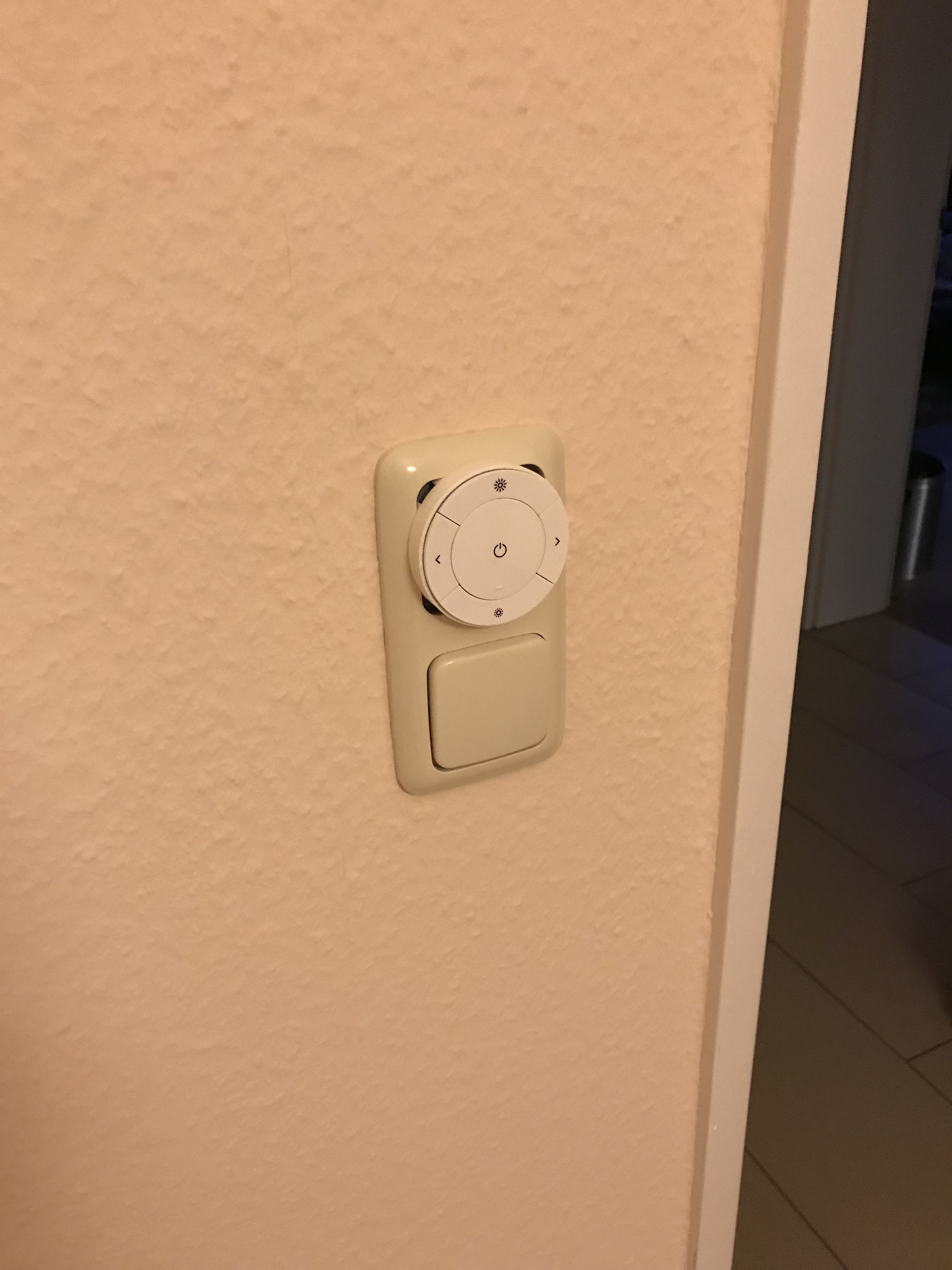

    In die 55mm passt die Remote nicht rein.
    Habe diese „alten“ Schalter selbst in 3 Räumen.
    Da habe ich diesen Adapter verwendet:
  • Welchen 3D-Drucker hast Du denn? Ist das nicht etwas kostspielig? Auch die Verbrauchsmaterialien?

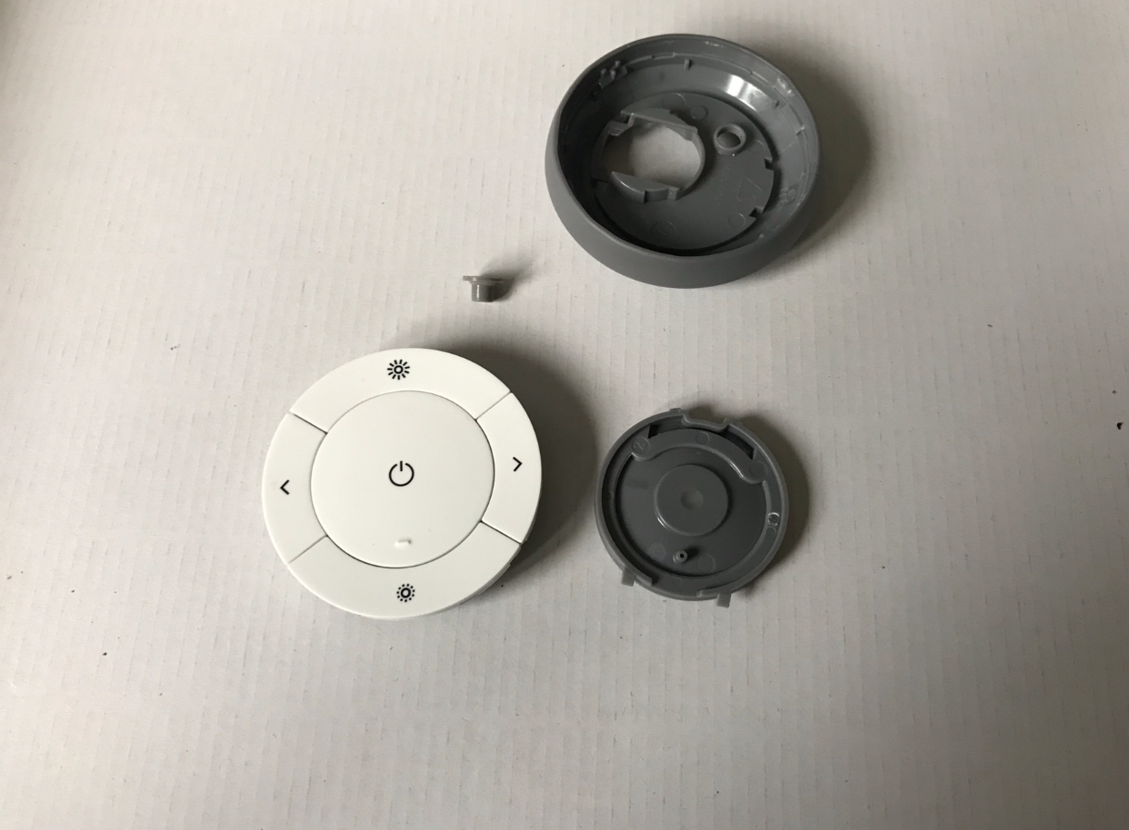

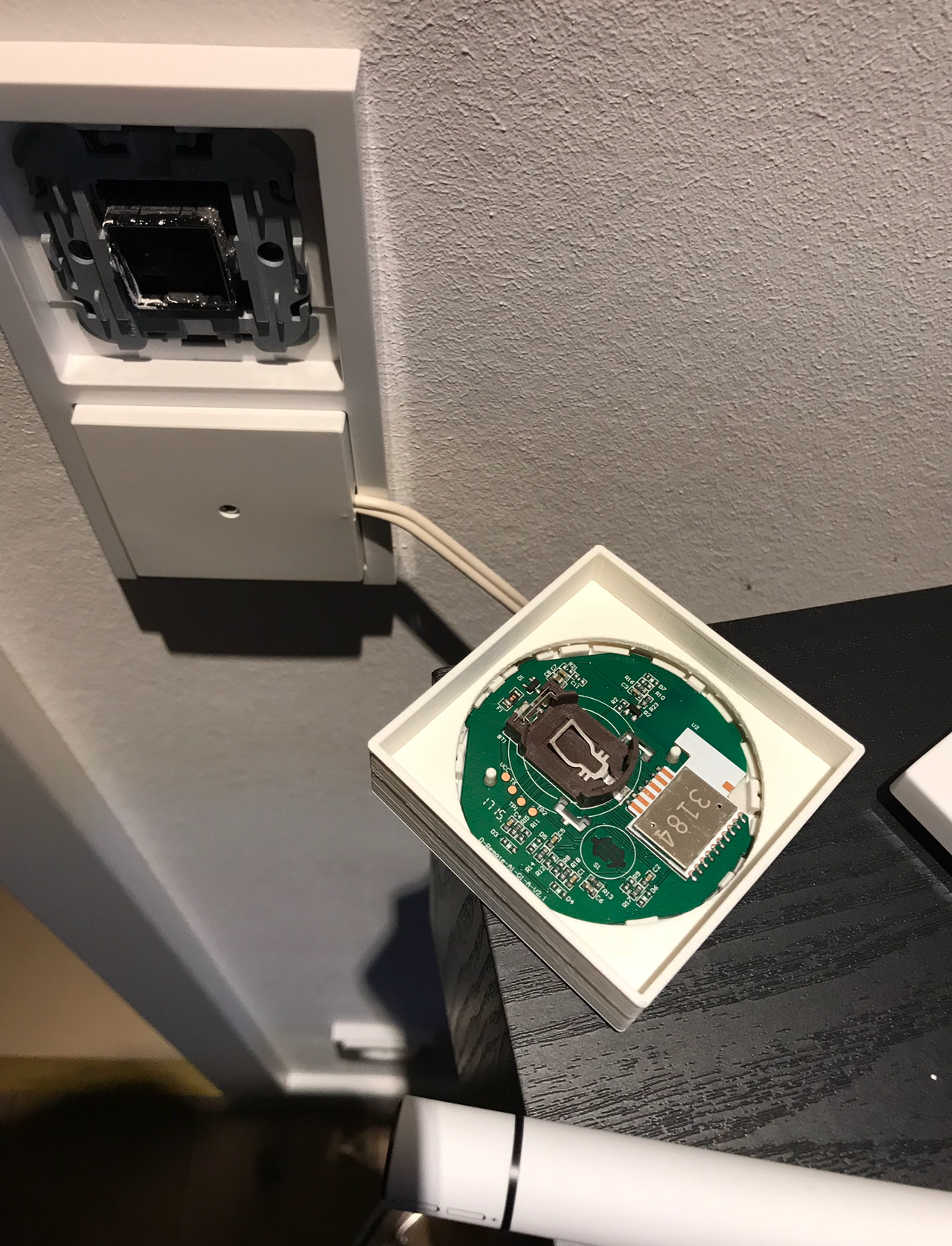

  • Sebastian hat mir den Anreiz gegeben, selber mal zu versuchen und naja wie soll ich sagen, es hat gut funktioniert ;)
    Ich habe die IKEA Fernbedienung auseinander genommen, die Platine mit Kabeln bestückt, die nun an einem normalen Gira Taster angeschlossen und voila jetzt hab ich ein Smarten Lichtschalter :D Das sollte auch für Taster anderer Hersteller funktionieren!
    Habe das alles mal auf meinen Blog beschrieben. Bei Fragen einfach fragen .. ;)
