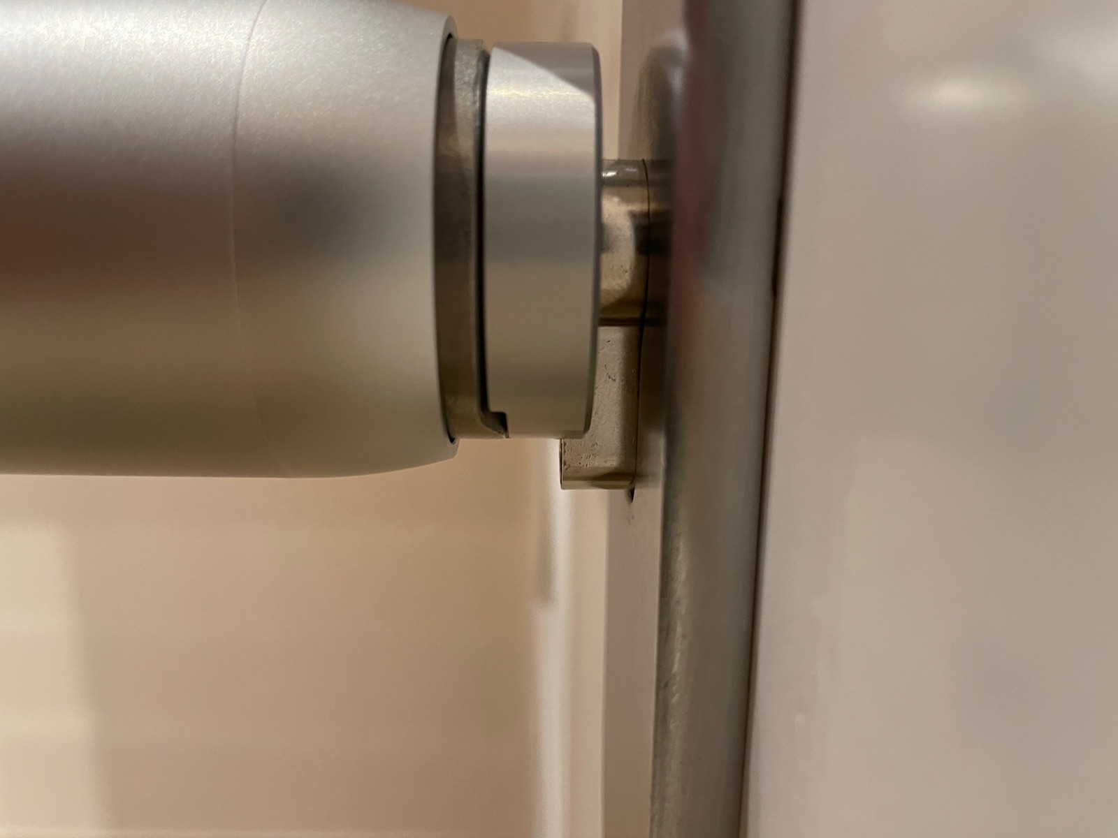

Ich meine wenn das Schloss rund und leicht dreht sollte nichts kaputt gehen.
Schön aussehen tut es aber irgendwie nicht.
Ich würde den ganzen Zylinder mal in der Tür lösen und neu zentrieren.
Anbei ein Bild vom meinem Zylinder.

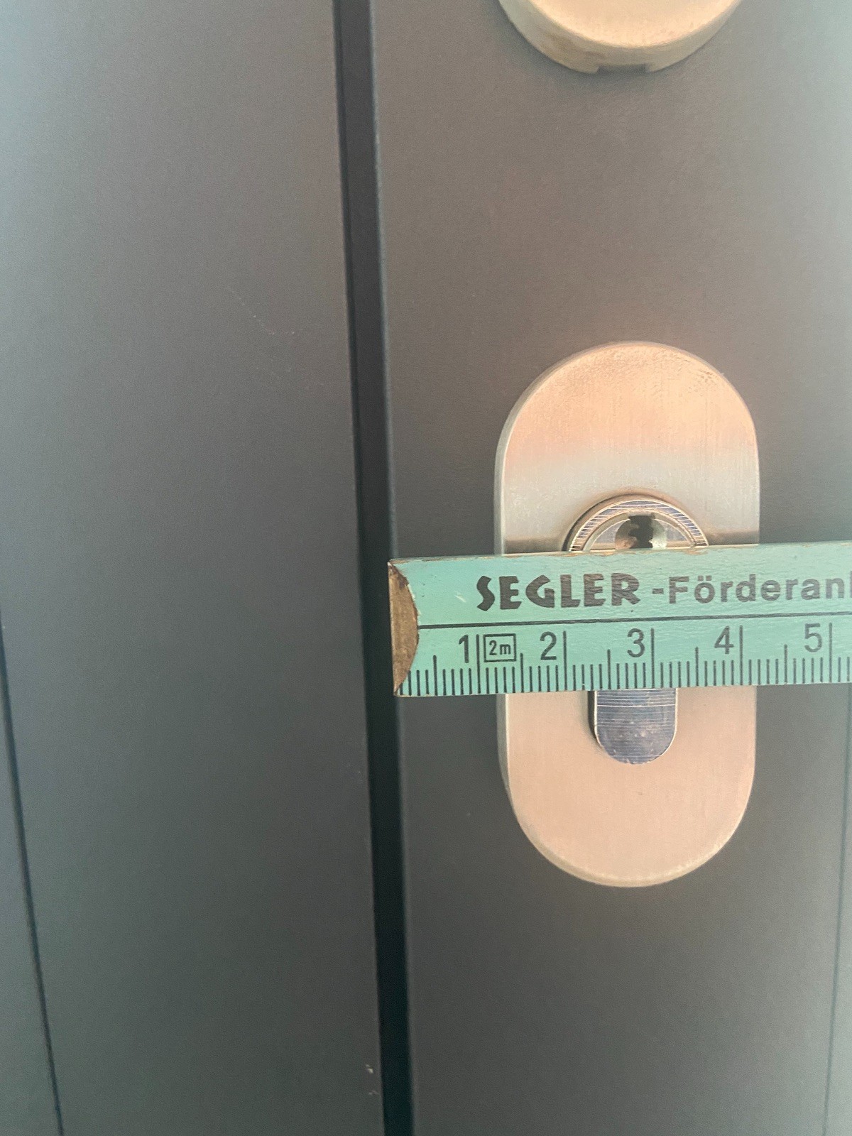

aktuell nutze ich das Nuki und bin soweit zufrieden damit. Optisch und von der Lautstärke her gäbe es aber Optimierungsbedarf. Das tedee Schloss würde mir da schon zusagen.
Allerdings habe ich an meiner Haustür innen einen Knauf, welchen ich für das Nuki entfernt habe und einen Adapter von Nuki darauf befestigt habe. Jetzt wäre die Frage, ob man das tedee Schloss mit Hilfe von deren Adapterring auch irgendwie auf einen Knauf montiert bekommt. Das Schloss tauschen kann ich leider nicht, da ich im ganzen Haus (Tür, Tor, Nebengebäude usw) überall die gleichen Zylinder habe damit ich nicht für jedes Schloss einen extra Schlüssel brauche. Ich könnte natürlich ein Schloß mit beidseitigem Schloss (also ohne einseitigen Knauf) bestellen, aber da bin ich wiederum zu geizig für ![]()
Hat jmd evtl schonmal ein tedee Schloß auf einen Zylinder mit Knauf montiert?
Da hier keiner dein Schloss, noch deinen Knauf kennt, würde ich als erstes auf der tedee Seite mal nachschauen wie der Adapter montiert wird. Da gibt es sehr ausführliche und genaue Beschreibungen per pdf und auch als Video.
Ich vermute mal, dass das ohne größere Anpassungen nicht funktionieren wird, da der Adapter so konzipiert ist, dass er den abgesägten Schlüssel "mitnimmt".
Also ohne Umbauarbeiten an deinem Schloß vermutlich nicht möglich.
Das allerdings alles aus der Kugel heraus, da die Randbedingungen vollkommen unbekannt.
Nebst einer genaueren Beschreibung wären auch Foto des jetztigen Zustands sicher hilfreich!
Als Hinweis noch: Dein jetziges Schloss ist so ausgelegt, dass der Knauf auf der Innenseite des Zylinders auf einer Zylinderwelle montiert wird.
Genau diese Zylinderwelle (ca. 30,00 Euro) gibt es speziell für das tedde zum nachrüsten. Allerdings nur für bestimmte Schlossmarken.
Ansprechpartner wäre das zum Beispiel die Firma Soular (Punkt c) umgerüstete Zylinder von Drittanbiertern).
