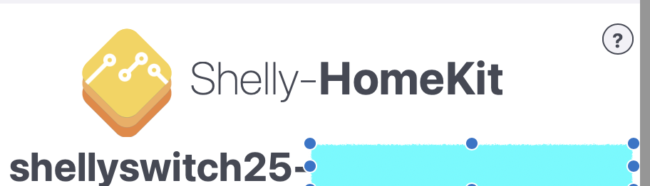

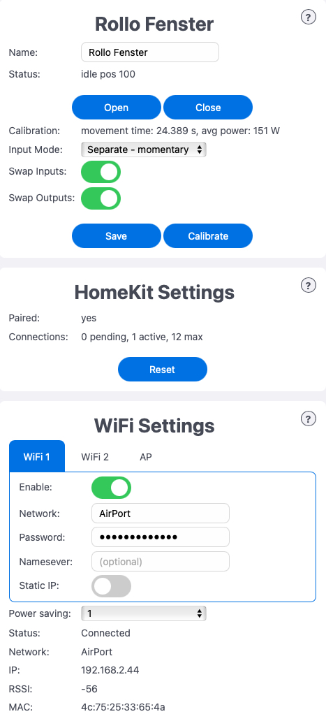

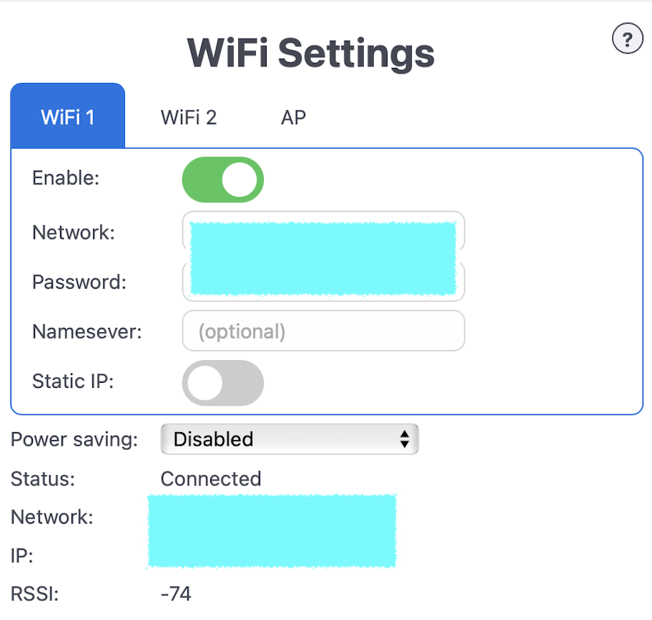

    Aktuell mal zwei Bilder von einem Shelly, den ich per IP Adresse im LAN direkt aufrufen kann.

  • Ich kenne mich mit den Shelly‘s überhaupt nicht aus.
    Haben die Shellys keine GUI, auf der man die Netzwerkverbindung ändern kann?
    Sonst wäre eine Möglichkeit auf der neuen FritzBox mit dem 2,4 und 5 GHz die alte SSID und die neue abzubilden, um dann die Shellys Stück für Stück auf die neue SSID rüberzunehmen.
