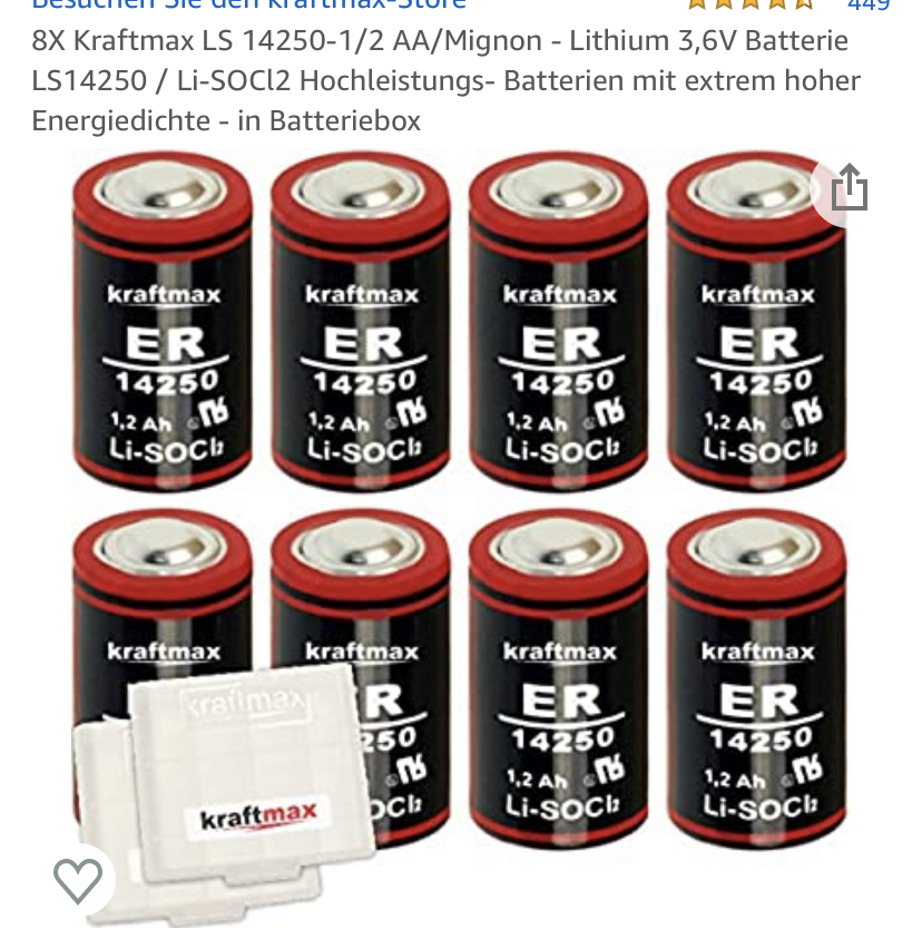

  • Danke für eure Einschätzungen. Die erste war die mitgelieferte und die 2. war die mitgelieferte aus einem Eve Door, der noch nicht in Betrieb genommen wurde. Also beides Originale. Jetzt habe ich im Netz den gleichen Typ bestellt (siehe Foto). Bin gespannt, wie lange dieser Typ hält.
    Wenn das weiter so geht, sollte ich vielleicht mal Eve anschreiben.
    Ich hab an der Haustür einen Kontakt von Koogeek dran, der hält schon 2 Jahre und ist bei 80% Batterie.

    Ich würde mal einen anderen Hersteller der Batterie wählen. In den Amazon-Rezessionen liest man oft, dass die Batterien schon nach kurzer Zeit leer sind. Habe auch die von KRAFTMAX und bin momentan zufrieden.

    ich muss mir neue Batterien für Eve Windows & Door kaufen.
    ER 14250
    Nun habe ich bei Amazon gesehen, dass bei vielen Batterien einige negative Rezensionen sind, da die Batterien wenig aufgeladen waren.
    Auch die o. g. von Kraftmax.
    Welche kann man denn empfehlen?
  • Ich bevorzuge Batterien von Duracell und würde nur bei Shops Batterien kaufen, die Namhaft und nicht auf einem Marktplatz sind bzw. Lokal. Auf dem Marktplatz können Fälschungen unter den Waren sein und vor allem sind die immer alle in einer Kiste also ist ggf. Ware A die du Kaufst eigentlich von Händler B und nicht von Händler A.
    Die Batterien sind auch gerne schon weit über dem Verfallsdatum aus irgend welchen Restbeständen die ein Händler loswerden will.
    Hinzukommt Batterien zukaufen und fast leere zurück schicken ist auch gerne eine Masche vor allem bei Amazon.

  • kann das Problem mit den schlechten Batterien über Amazon bestätigen hatte ich auch zwei von
  • Ich habe die genommen.
    Kraftmax LS 14250-1/2 AA/Mignon - Lithium 3,6V Batterie LS14250
    Bei der ersten Lieferung waren Batterien dabei, die direkt nach dem Tausch wieder als leer angezeigt wurde. Dies habe ich reklamiert und kostenlosen Ersatz bekommen. Die dann deutlich besser waren.
