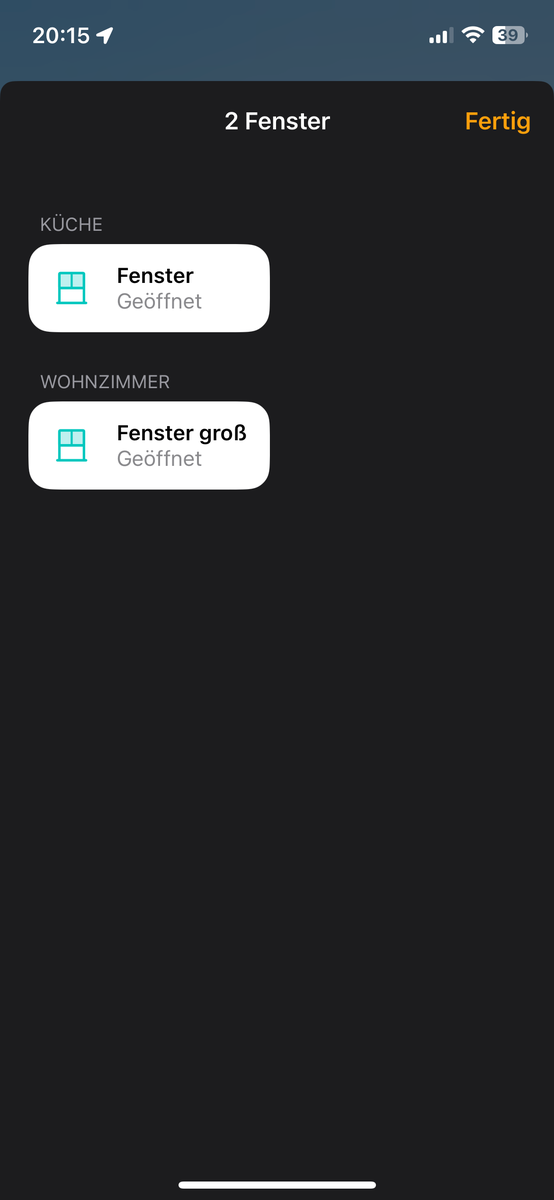

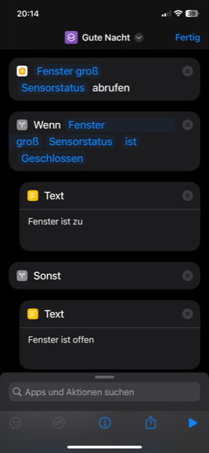

    Danke dir, ich hab mal etwas herumgespielt in den Sortcuts.
    Da bekomme ich jedoch nur jeweils einen Status von einem Gerät ausgegeben. Also entweder Tür oder Balkontür. Wenn ich jetzt mehrere Fenster habe, die ich prüfen möchte, wäre es natürlich cool, wenn ich mir auch verschiedene Kombinationen aus Geräten ausgeben lassen kann (eben je, nachdem, welche Fenster noch geöffnet sind).
    Dazu könnte man doch einfach den Status aller Sensoren abfragen und sich am Ende die ausgeben lassen, die den Status geöffnet haben. Gibt es da einen Befehl oder einen Trick, wie man das umsetzen kann? Die Idee hätte ich, bei mir hapert es nur an der Umsetzung. 😂

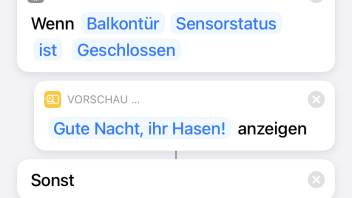

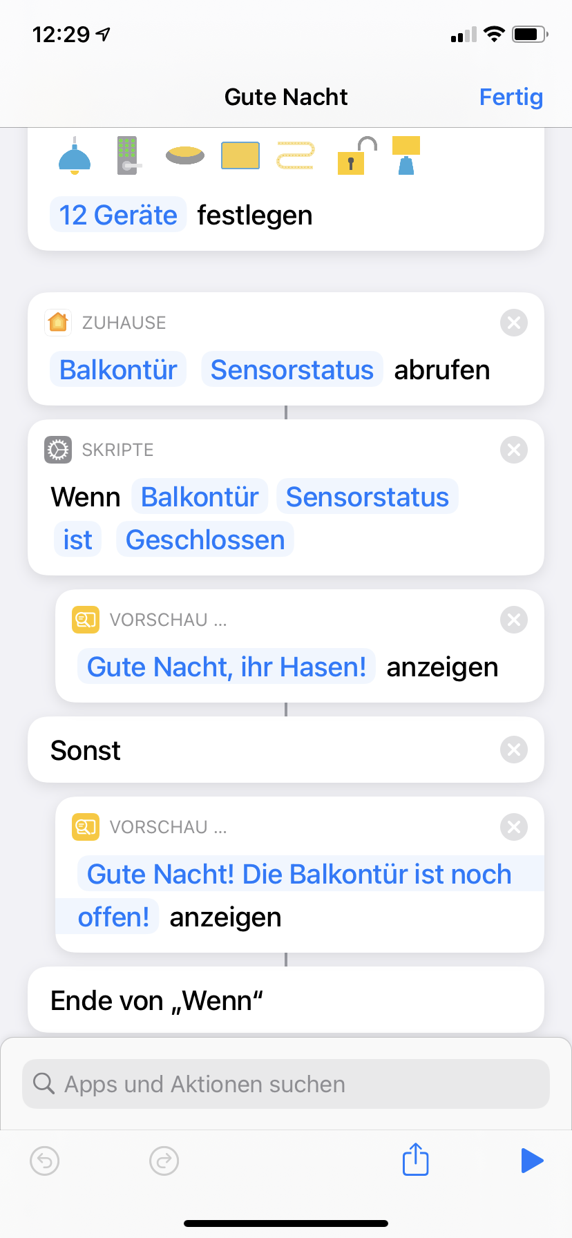

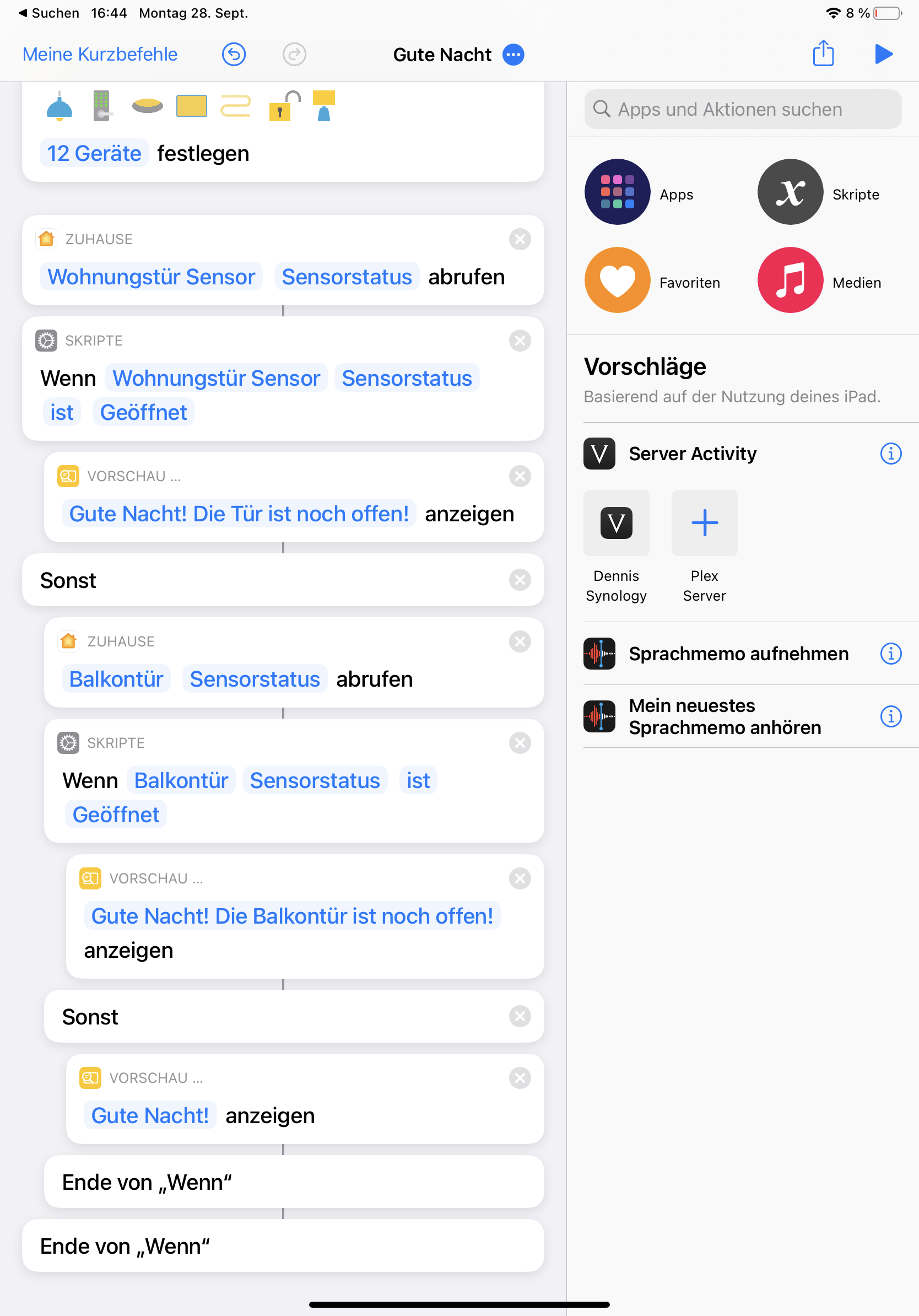

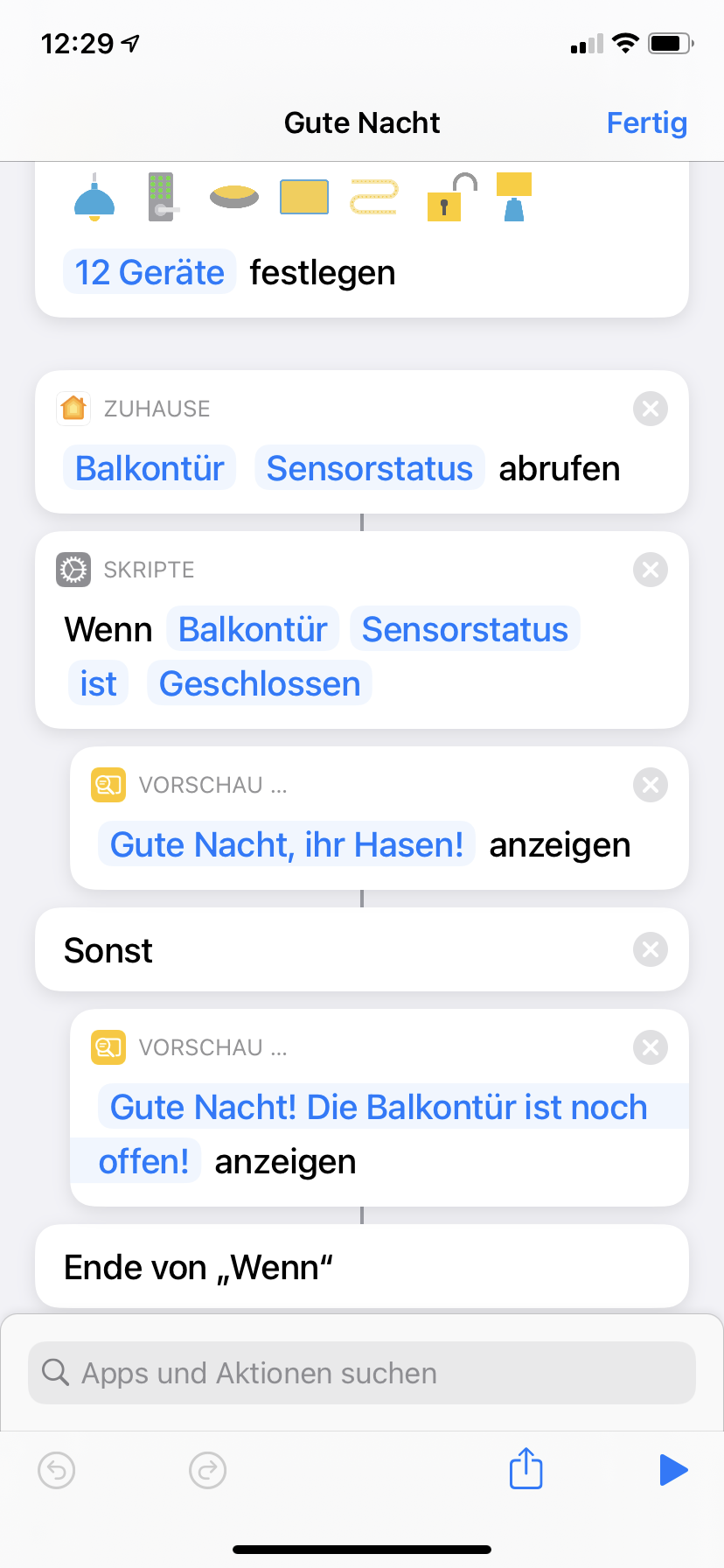

  • Moin, ich nochmal!
    Meine Automation läuft mittlerweile und Siri sagt mir beim Aufruf „Gute Nacht“ an, wenn die Balkontüre noch offen ist.
    Allerdings habe ich keine Ahnung, wie ich weitere Fenster darin einbinden kann? Mit Verschachtelungen der Wenn-Funktion? Dann sagt mir Siri aber immer nur das offene Fenster an, das in der Liste weiter oben steht oder? Für ein wenig Leitung in die richtige Richtung bin ich dankbar!
  • Du kannst ja auch jeden Sensor abfragen, zB:
    Wenn Balkontür Sensorstatus ist geöffnet ...
    ... füge "Balkontür" zu Variable "XYZ" hinzu
    sonst
    nix
    Wenn Klofenster Sensorstatus ist geöffnet ...
    ... füge "Klofenster" zu Variable "XYZ" hinzu
    sonst
    nix
    am Ende dann
    Wenn Variable XYZ hat einen Wert ...
    ... "Gute Nacht, folgende Fenster sind noch offen: <Variable XYZ>"

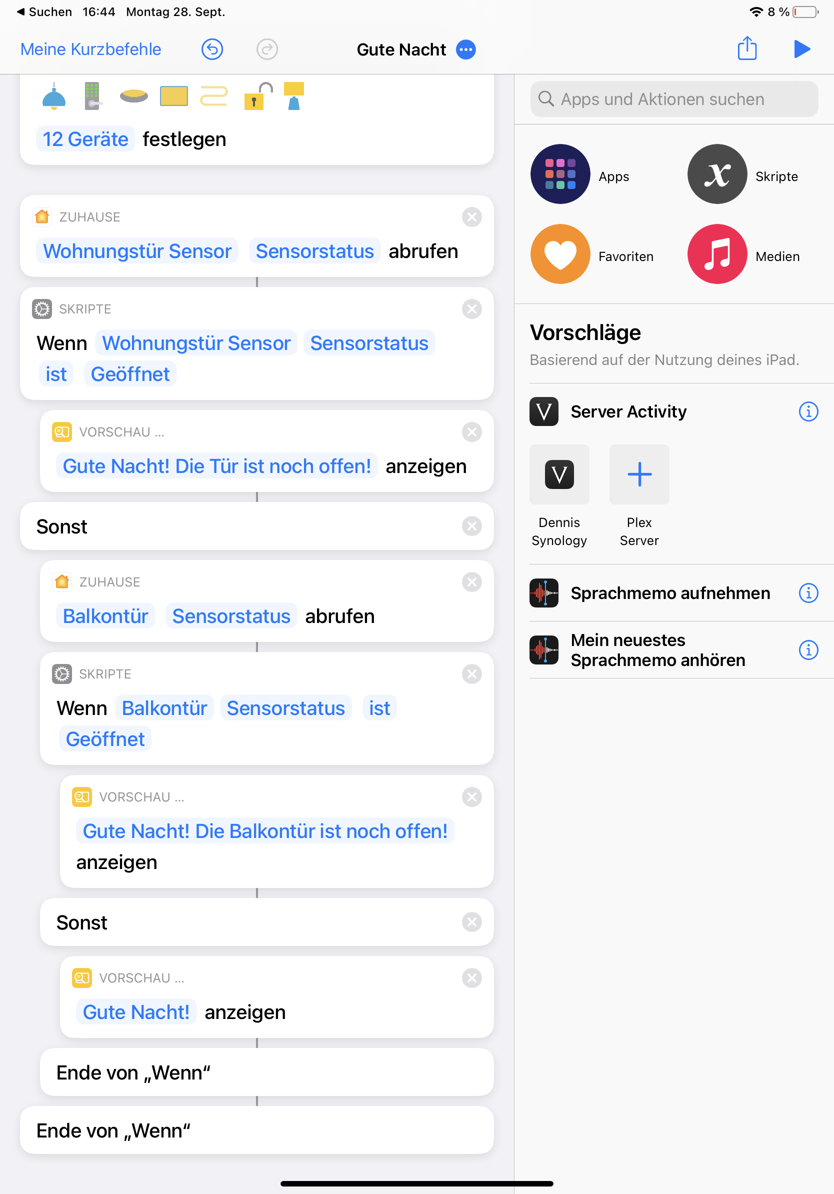

    ich würde diese Automation gerne bei mir nachbauen, bekomme es aber im zusammenspiel mit Kurzbefehle nicht gebacken. Kann mir bitte jemand den richtigen Weg, wie ich dies einstellen kann aufzeigen?
    Mir kommt es vor, als ob ich mit einer anderen Version von Kurzbefehle arbeiten würde. Gab es so viele Änderungen?
    Ich habe 7 Tür-Fensterkontakte in der Home-App installiert.
    Ziel ist es wenn ich Gute Nacht über die Homepods oder das Iphone sage, die entsprechenden Geräte (Shelly´s) ausgeschaltet werden, die Fensterkontakte abgefragt werden und Siri mir bescheid gibt, welche Fenster noch offen sind.
    Gibt es dazu ein How To?
    VG Stefan

  • Hallo nochmal,
    den einen Beitrag habe ich wirklich nicht gekannt.
    Ich vermute es liegt bei mir einfach ein Fehler 40 vor. (40cm vom Gerät entfernt) Iwas mach ich hier grundsätzlich falsch.
    Habe mal ein ganz einfaches Gute Nacht geschrieben und zurück kommt "erledigt"
    Gibt es sonst etwas, was zu beachten ist?
    VG Stefan
  • Ich habe deinen Kurzbefehl nachgebaut und bei mir klappt es einwandfrei. Ich habe allerdings geöffnet und geschlossen vertauscht.
    Ich könnte mir aber vorstellen, dass er den Namen deines Kurzbefehls nicht mag, weil eine vorgefertigte Szene auch "Gute Nacht" heißt.
