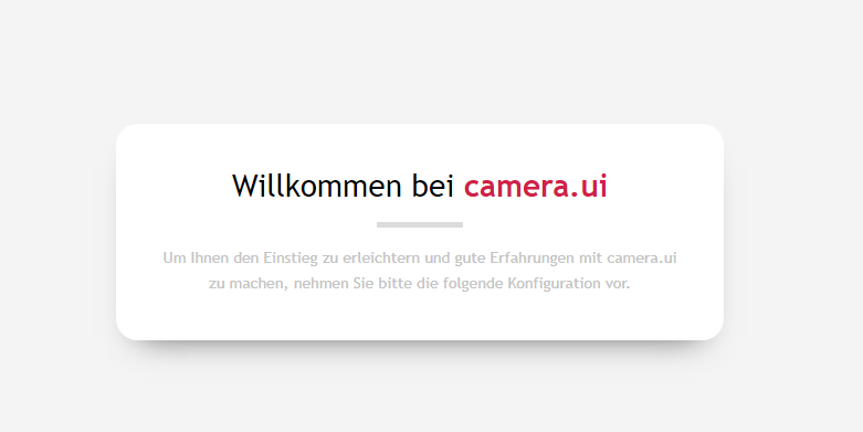

    Außerdem, wenn ich versuche die UI über den Port 8999 versuche zu öffne, erhalte ich nach dem Anmeldebildschirm (master/master) nur folgendes Bild. Hier gibt es keine weiteren Infos, was ich konfigurieren soll oder es wegklicken kann. Ein Fehler?

  • Außerdem, wenn ich versuche die UI über den Port 8999 versuche zu öffne, erhalte ich nach dem Anmeldebildschirm (master/master) nur folgendes Bild. Hier gibt es keine weiteren Infos, was ich konfigurieren soll oder es wegklicken kann. Ein Fehler?
    Oh das könnte tatsächlich ein Bug sein, normalerweise solltest du beim 1. Login aufgefordert werden die Daten zu ändern, die Seite siehst du ja schon, aber unvollständig
    Könntest du die Seite mit STRG + R mal refreshen bitte?

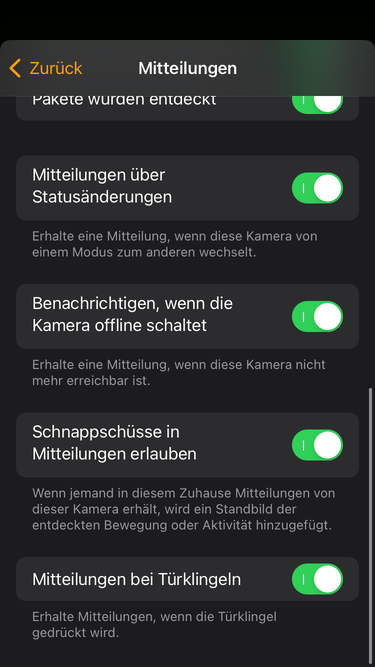

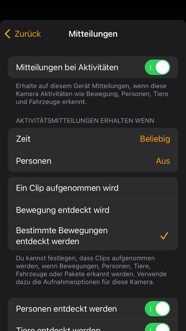

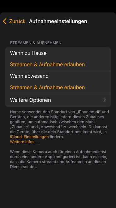

  • Habe jetzt schon einiges versucht einzustellen. Aktuell folgendes in Home.
    Den Speicherplan (200gb) meckert Hime direkt an, andernfalls lässt Home die neue HSV-Cam garnicht zu.
    Bin auf der stable HB Version. Muss ich auf die 1.3.6.beta1?
    Node 16.13
    Und anbei noch das Log....sehe nur das der Motion wieder ausgeschaltet wird.
  • Wie sieht die Aufnahmeoption aus? Unter Aufnahmeeinstellungen > Weiter Optionen
    Hast du Aufnehmen "nur bei bestimmter Bewegung" aktiv?
    Da HSV mit Homebridge noch in der Beta Version aus, kann es sein das du die Kamera einmal aus der Home App entfernen muss und direkt wieder neu hinzufügen musst (falls nicht schon getan)
    Und kannst du mal debug einschalten bitte? Deswegen steht auch nichts im Log bei dir.

  • Könntest du die Seite mit STRG + R mal refreshen bitte?
    ändert nichts...weder in Chrome noch in Edge
