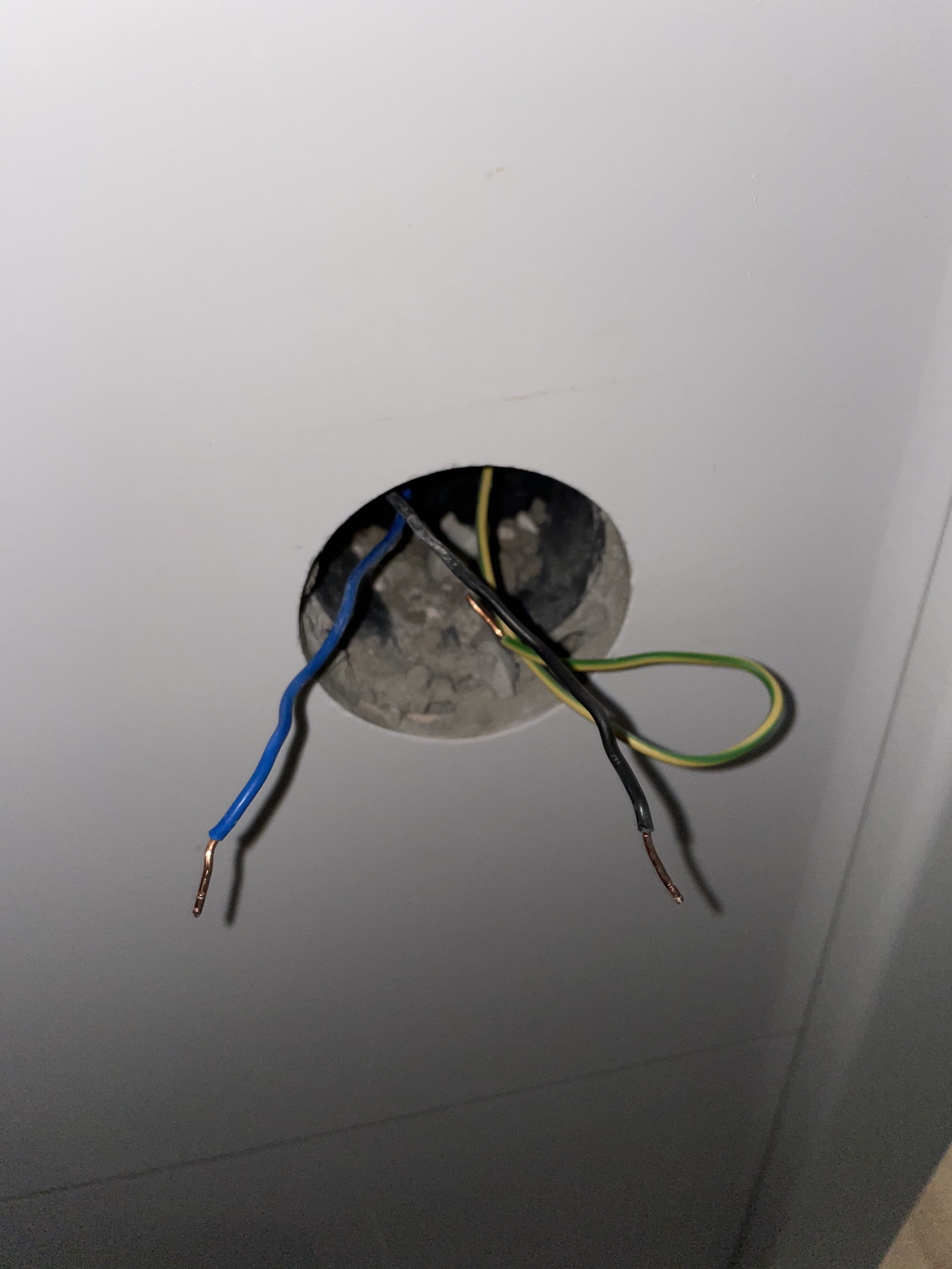

Hallo Zusammen,
ich habe nur 3 Kabel in der Lichtschalterdose. Kann ich dann den Eve Switch überhaupt anschließen?
Siehe Foto!
Viele Grüße
Max
Sieht für mich nach Standard aus - also > ja.
Kein Wechselschalter?
Siehe auch hier > https://www.elektrikforum.de/t…n-eve-light-switch.32282/
Kann man so nicht sagen,
ab-isolierter Erdungsleiter in einer Schalterdose ?
Die Frage ist, ob ein Ausschalter an schw und blau angeschlossen war.
Wenn ja könnte fast gut sein, wenn der grün/gelbe als Neutralleiter in der Abzweigdose angeklemmt wäre.
Das ist aber meist nicht der Fall. Achtung, könnte auch ein Wechselschalter gewesen sein !!
Lösung -nur wenn Ausschalter, sonst Elektriker fragen :
Ich habe durch Klopfen mit dem Schraubenzieher-Griff die Abzweigdose über dem Schalter lokalisiert und mit einem Messer vorsichtig die Tapete.....Achtung, besser Strom dabei ausschalten.
Nach dem Anklemmen des "N" mit überstreichbarem Sili den 3/4 geöffneten Deckel wieder ankleben.
Dann kann man den Switch in der Schalterdose anschließen.
