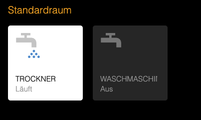

    Habe mir das Plugin noch mal installiert.
    In Homebridge sehe ich, dass z.B. der Trockner eingeschaltet ist. Als Symbol sehe ich einen Wasserhahn.
    Ist das bei dir auch das gleiche Symbol? Kann man das ändern auf einen Trockner oder WAMA?
    In der Home App läuft allerdings eine Eieruhr
    Lässt sich das ändern, dass der Status dauerhaft aktiv angezeigt wird und die Eieruhr aufhört?

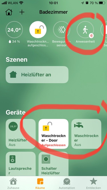

    Anbei mal ein Screenshot, was ich alles angezeigt bekomme:
    Ich habe gerade gesehen, dass wenn ein Programm beendet wurde, der Sensor „Programm beendet“ dauerhaft an bleibt mit einer Anwesenheitserkennung. Ist dies bei dir auch so? Oder deaktiviert sich dieser nach einer gewissen Zeit wieder?
  • Habe gerade gelesen, dass mit der aktuellen Plugin Version der Bug behoben wurde sodas auch beim Trockner der Türstatus angezeigt wird! Das scheint bei dir ja zu klappen. Ich sehe den Türstatus bei mit noch nicht.
    Der Status per Anwesenheitserkennung sollt eigentlich ähnlich wie bei einem Bewegungsmelder irgendwann umspringen nachdem das Programm beendet wurde.
    Das klappt bei mir auch. Sind so zwischen 30 und 60 Sekunden.
  • Ubee
    Status hat sich jetzt auch bei mir dann deaktiviert.
    Ich glaub, den Türstatus kannst nochmals extra in den Plugin Einstellungen einstellen bzw. aktivieren
