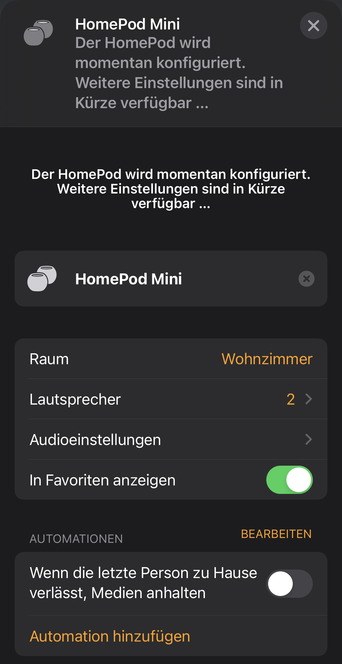

Der HomePod wird momentan konfiguriert

  • Das Problem scheint immer noch zu existieren. Wollte gerade meinen Großen Homepod im SZ gegen einen kleinen austauschen. Dummerweise den Großen gelöscht bevor der Mini lief.
    Nun krieg ich keinen von beiden Pötten zum Laufen. Beide mit "wird momentan konfiguriert...." Nachricht. Mal sehen wieviele Wochen ich nun warten darf. Das ist ja wirklich eine schwache Leistung von Apple :evil:

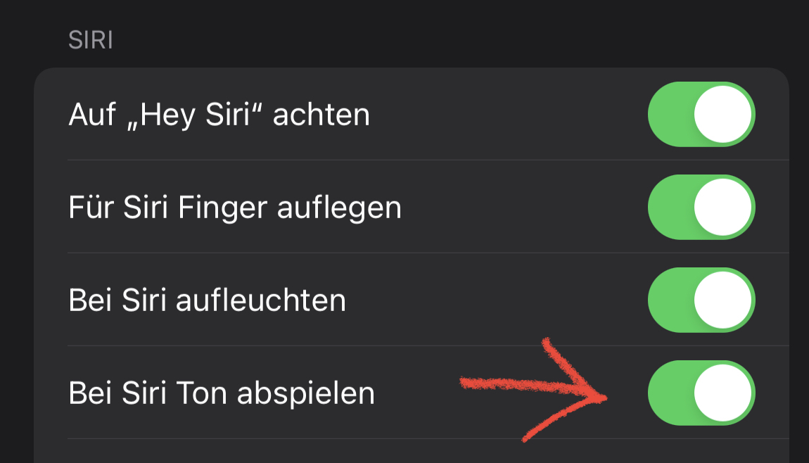

  • Ich hatte das Problem auch, dann habe ich in den Settings „Bei Siri Ton abspielen“ aktiviert (war standardmäßig deaktiviert) und tadaa, alles wurde zügig mit dem aktuellsten Update eingerichtet.
    Wo genau ist diese Einstellung zu finden?

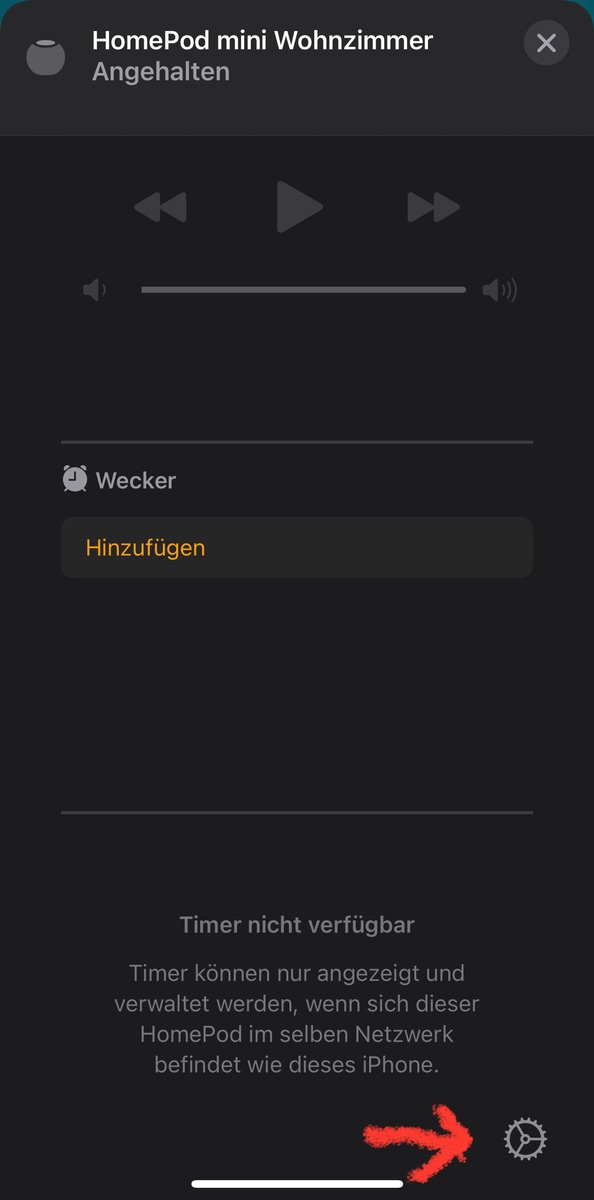

  • Direkt in Home: langer Touch auf den HomePod mini, dann unten auf die settings klicken oder einfach noch weiter nach unten scrollen
    Hatte ich befürchtet, diese Optionen stehen mir gar nicht zur Verfügung, da der Konfigurationsprozess nicht durchläuft. Es ist nur AirPlay über WLAN möglich, sonst nichts.
