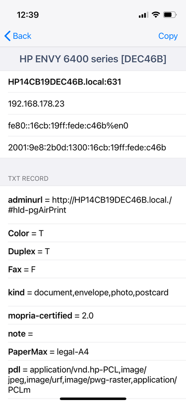

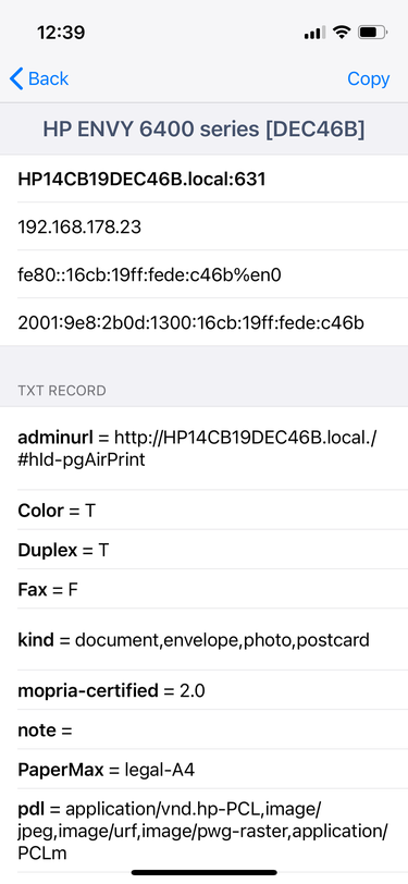

  • Hallo, ich wollte heute auch meinen Drucker über das Plugin in Home bringen.
    Schalter und Sensor sind zu sehen, allerdings immer aus. Wenn ich den Schalter anklicke ist er ca 1 sec an und geht wieder aus.
    Hab einen Screenshot der Discovery App um die IPP rauszufinden:

    Mein Problem ist eigentlich das ich gar nicht weiß ob das wirklich die IPP ist oder nicht. Da wurde so viel ausgespuckt. Kenn mich einfach zu wenig aus.
  • MartinN Also anstelle "http://NPIB2B3FF.local.XXXXXXXX......" dann "ipp://NPIB2B3FF.local.XXXXXXX....."?
  • Sehe ich das richtig, dass du das Plugin doppelt in deiner Config hast?
    ne in der Config passt alles, muss mir versehentlich beim Kopieren vorhin passiert sein
    So ist es zumindest bei mir: ipp://ip-adresse/ipp

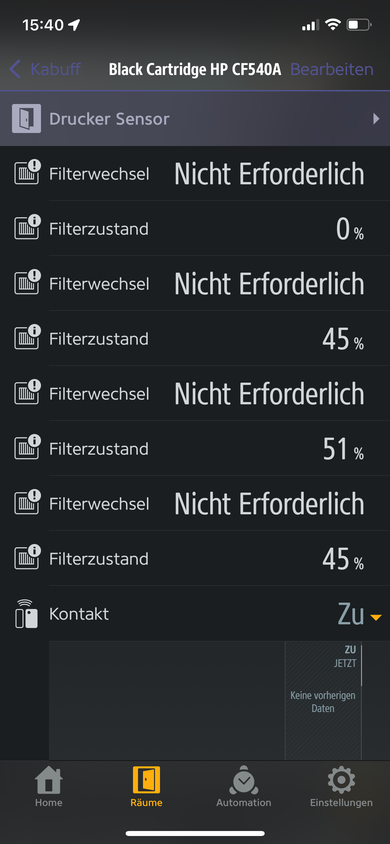

  • Hallo zusammen , ich habe das Plugin auch mal implementiert. In der HomeApp wird mir ein Schalter angezeigt, dieser reagiert jedoch nicht wenn ich ihn betätige.
    Er springt immer zurück im Aus Zustand.
    Sonst bekomme ich nichts weiter angezeigt.
    In der EveApp bekomme ich die Füllstände angezeigt aber die Schalte haben die gleiche Funktion wie in der HomeApp, nämlich das nichts passiert :)

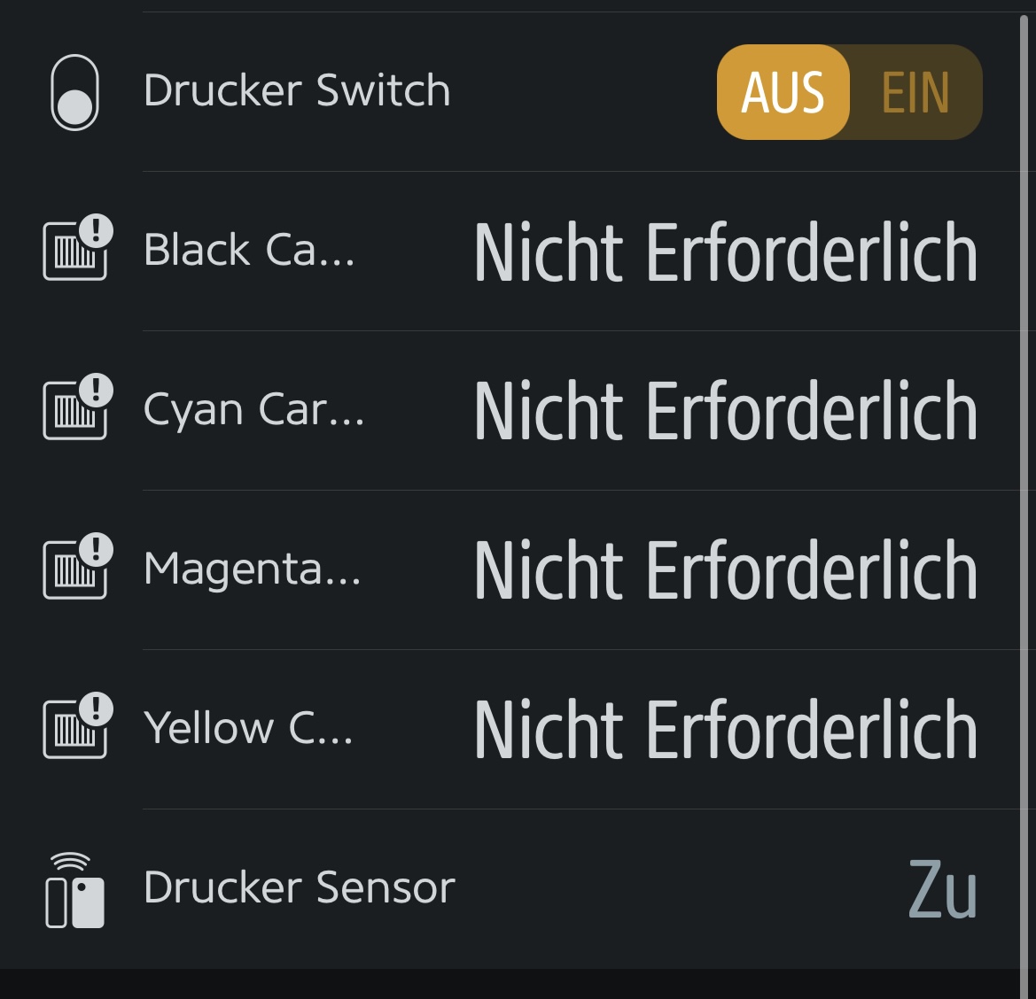

  • Hallo und noch frohe Weihnachten,
    ich habe mir das Plugin installiert. Drucker ist ein Canon TR8565 (AirPrint)
    In Homebridge und in Eve werden auch zwei Geräte angezeigt.
    1x ein Schalter, der bleibt aber immer aus wenn der Drucker eingeschaltet ist.
    1x ein Sensor, der mir aber keine Füllstände anzeigt.
    wie kann ich mir die Füllstände in Eve anzeigen lassen ???
