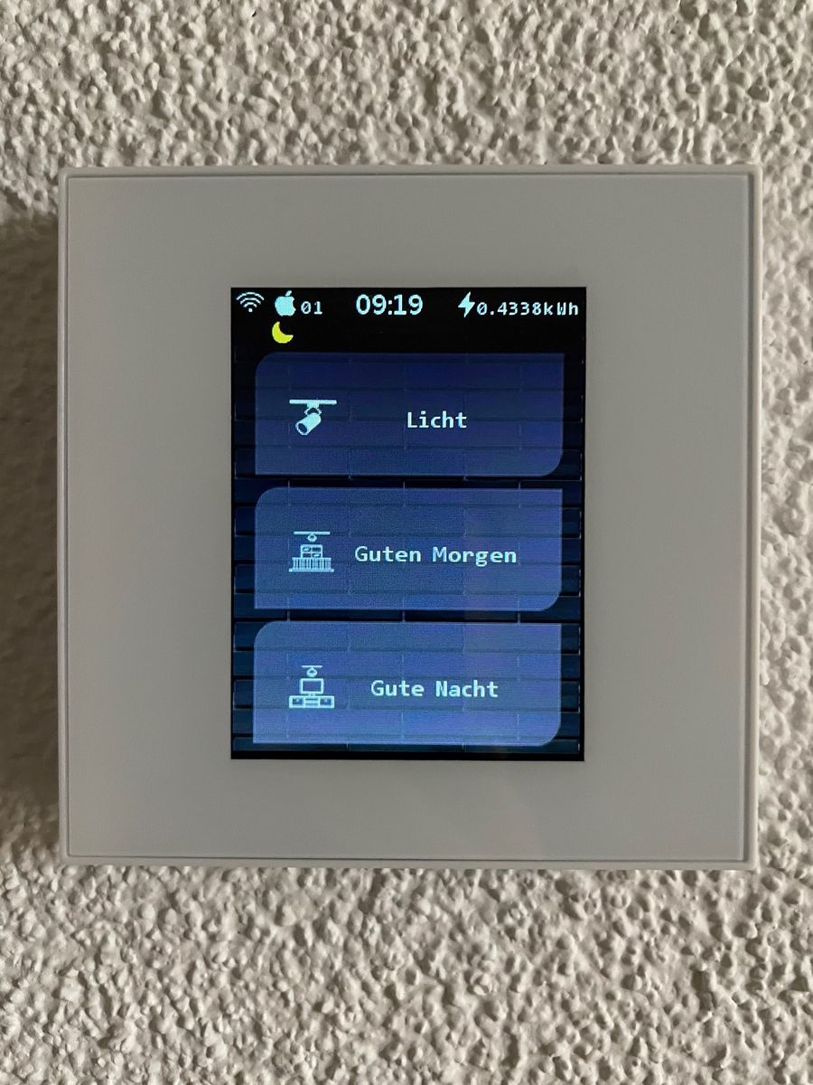

  • Hallo zusammen
    Ich habe jetzt dieses Teil seit ein paar Wochen im Einsatz und hatte anfangs etwa die gleichen Erfahrungen wie ihr alle gemacht. Nach zig Neustarts des Gerätes funktioniert jetzt alles wie gewünscht. Aber fragt mich nicht wieso?!
    HK hat seit dem Beginn ohne Probleme funktioniert, aber das Eininden in die App mit dem Scannen des QR Code machte mich fast wahsinnig!
    Irgendwann nach dutzenden Versuchen klappte es dann aber irgendwie.
    Das nächste war dann die Uhrzeit die einfach nie richtig synchronisieren wollte, seit einigen Tagen funktioniert nun aber auch die stabil.
    Somit funktioniert bei mir jetzt praktisch alles wie gewünscht. (siehe Bild)
    Das einzige was ich nie geschafft habe, sind die gewünschten Symbole richtig anzupassen.
    App habe ich aber mittlerweile gelöscht und ich nutze nur noch HK.
