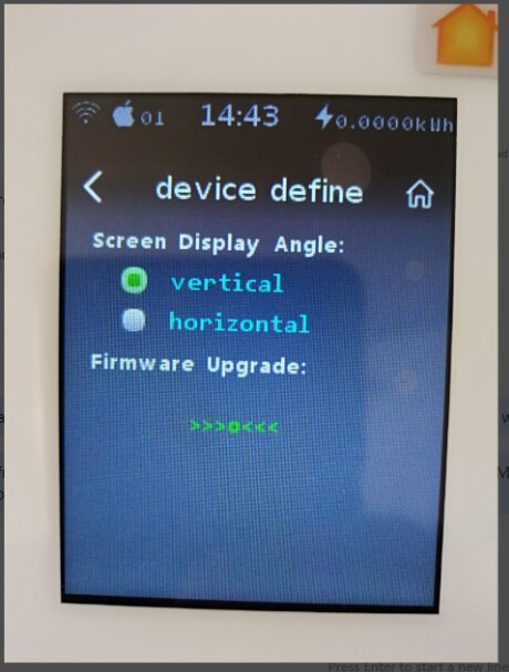

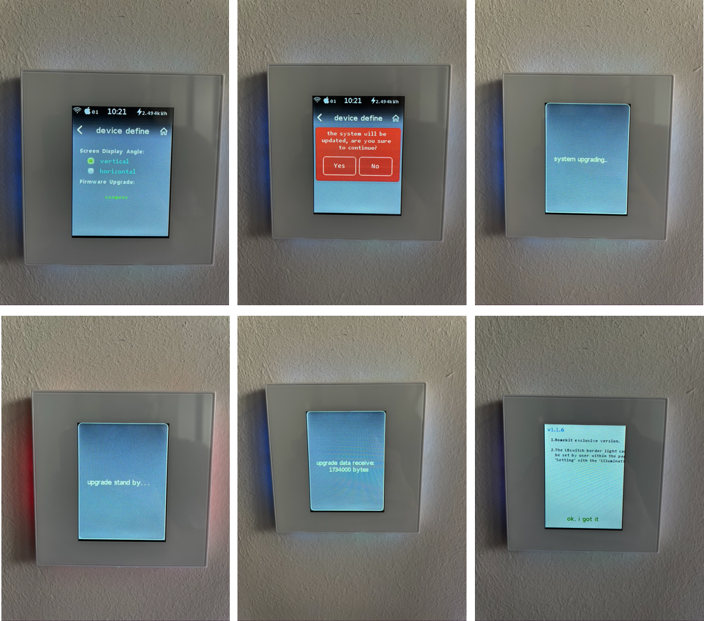

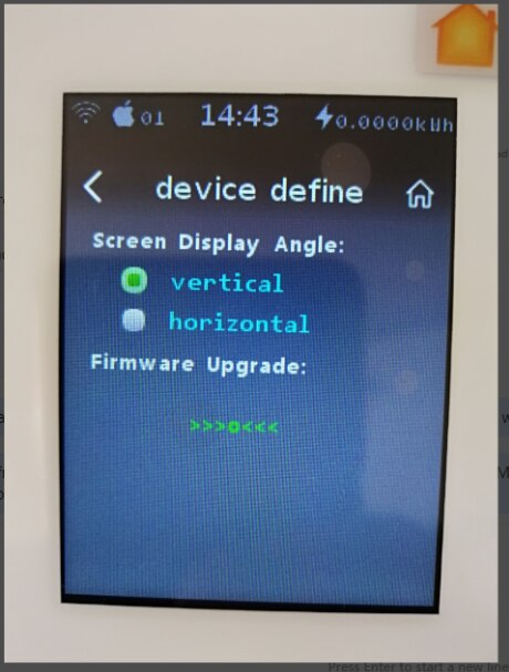

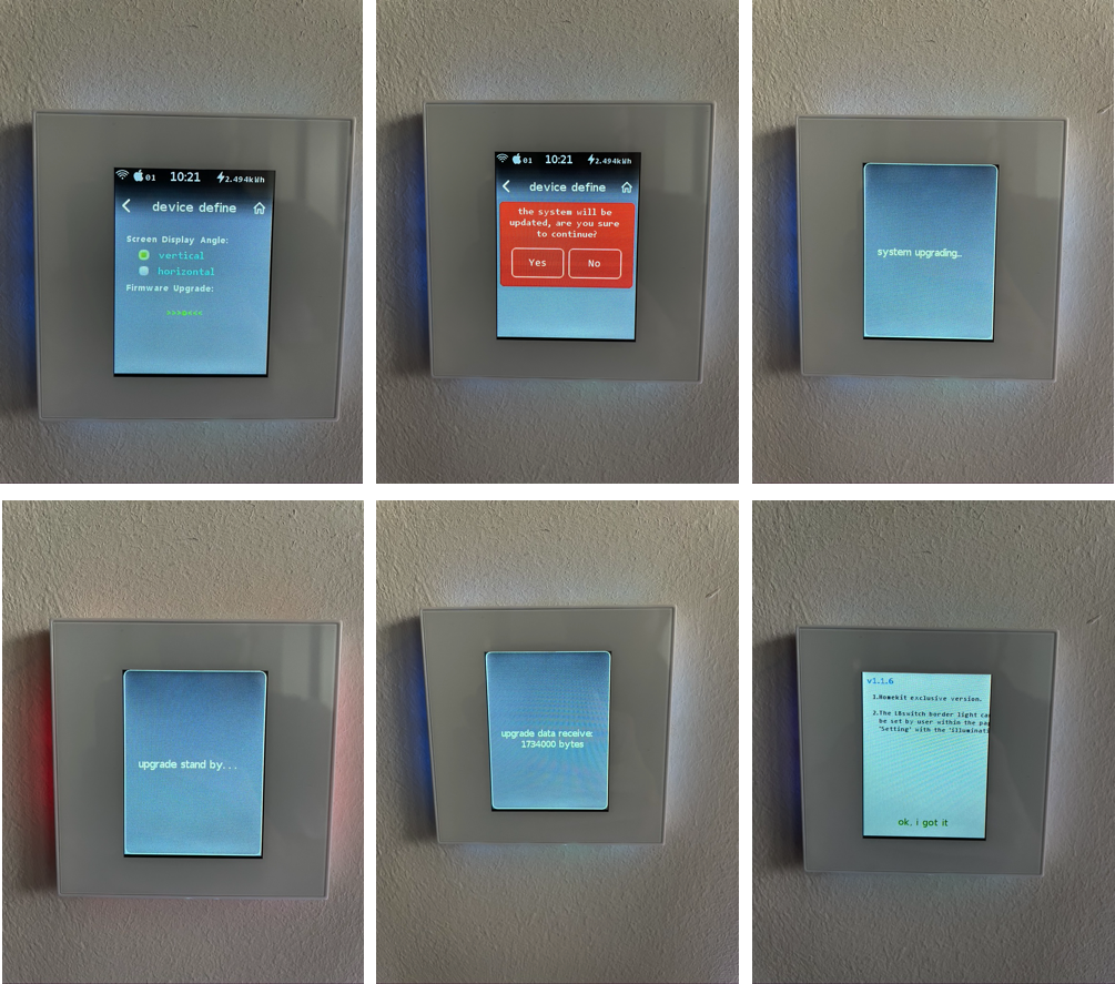

  • Kann das ganze Bestätigen. Hat zuerst gut funktioniert. Beim Firmware Update hängt das Teil immer wieder an den verschiedensten Stellen. Und beim Schalten über HomeKit wird bei betätigen von Schalter 1 immer Schalter 2 mit ausgelöst.
    Ich lasse es einfach mal angeschlossen und versuche immer wieder mal ein Update. Aber daran scheint es zu liegen.
    Wie lange hat das Update gebraucht? Bei mir läuft es schon ne gute Stunde. Und das steht hier jetzt dauerhaft.
    Schlussendlich das Display abgenommen und so den Neustart erzwungen. Danach immer noch die alte Fiemware.
    Lasse es jetzt mal über Nacht laufen

  • Update hat bei mir auch geklappt. Mühsam war bis jetzt nur, den Schalter mittels QR-Code in der Lanbon App zu erfassen. Da brauchte ich jetzt jeweils mehrere Anläufe dazu...
    Aber schlussendlich läuft jetzt alles!!
    Zu früh gefreut....jetzt hat die Lanbon App schon zum wieder, war schon mit dem alten Update der Fall, die Verbindung zum Schalter verloren. In Homekit läuft er aber...
