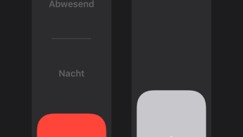

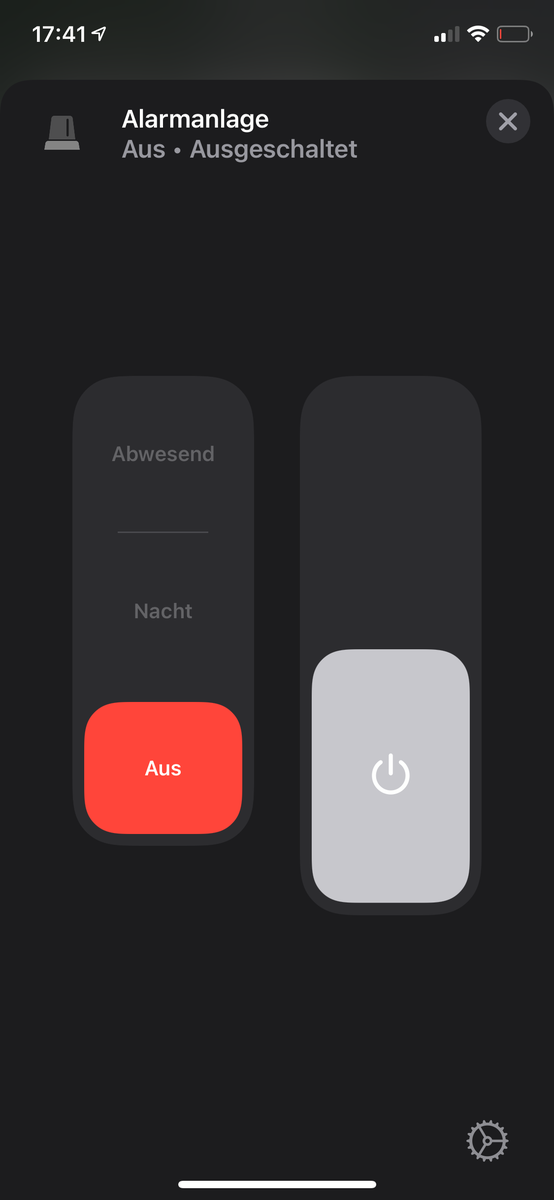

    Danach hast du in der Home-app eine neue Kachel vom Typ Alarmanlage mit dem Namen "Security System". Wenn man die anklickt, hat man vier Modi/Status für die Alarmanlage und einen großen Schieberegler der zwischen Alarm "Aus" und "Ausgelöst/Ein" unterscheidet.
    Wann welcher Modi aktiviert wird, muss man selber definieren über Automationen etc. (z.B. den Status "Nacht" wenn ich mein Handy im Schlafzimmer am Nachttisch auf den NFC-Tag auflege oder den Status "Abwesend" über die Automation: "Wenn die letzte Person das Zuhause verlässt" = "Schalte Alarmanlage auf "Abwesend"")

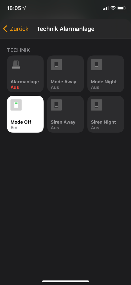

  • Ich hab es so gelöst.
  • Meine config.json sieht so aus.

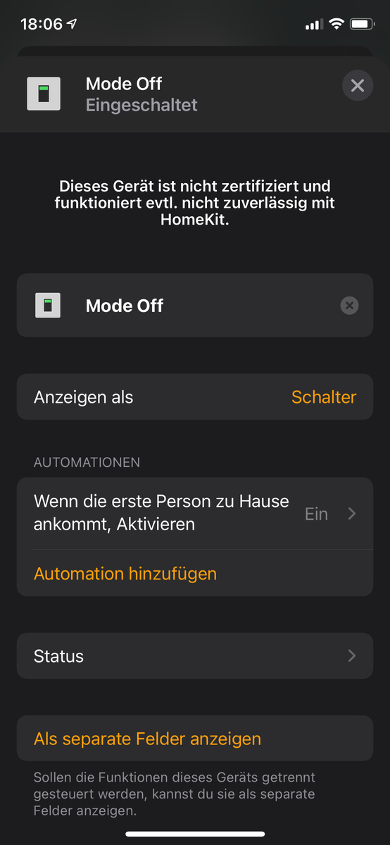

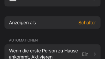

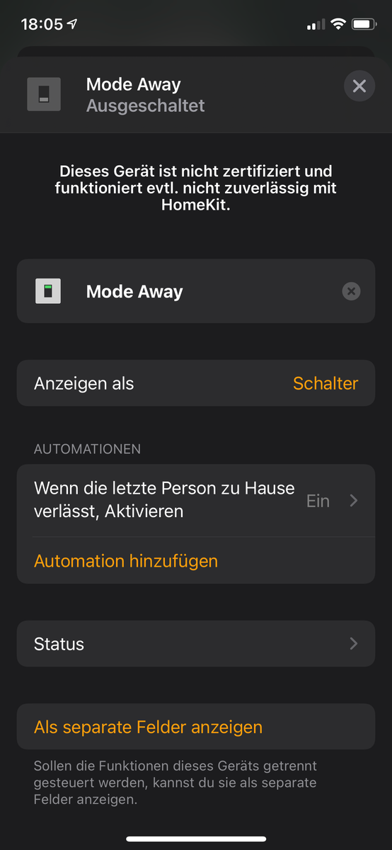

    Jetzt hab ich meine Schalter belegt über die Automationen.
    So hab ich die Schalter Mode Away und Mode Off belegt
    jetzt musst du nur noch die Siren Away und Siren Night belegen.
    Das funktioniert so.

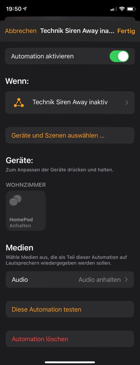

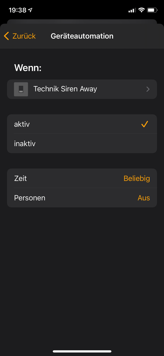

    Du brauchst die Automation wenn ein Gerät gesteuert wird.

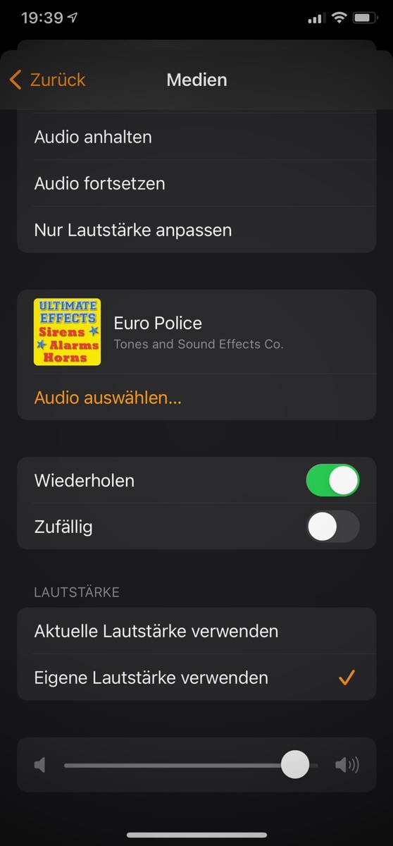

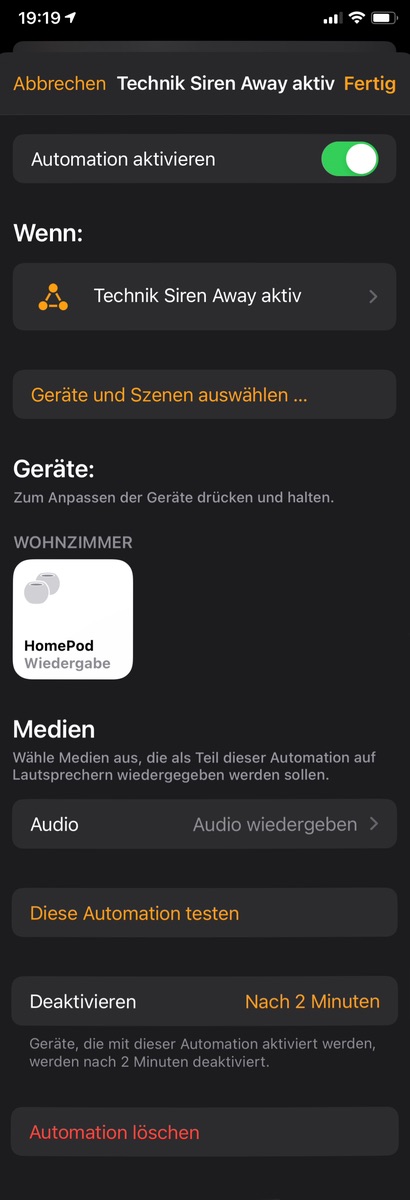

    Wenn der Schalter Siren Away angeschaltet wird, soll der HomePod einen Alarm abspielen.
    Als Alarmton hab ich mir bei Apple Music einen von diesen ausgesucht.
    Wenn der Schalter Siren Away ausgeschaltet wird soll der HomePod denn Alarm stoppen.

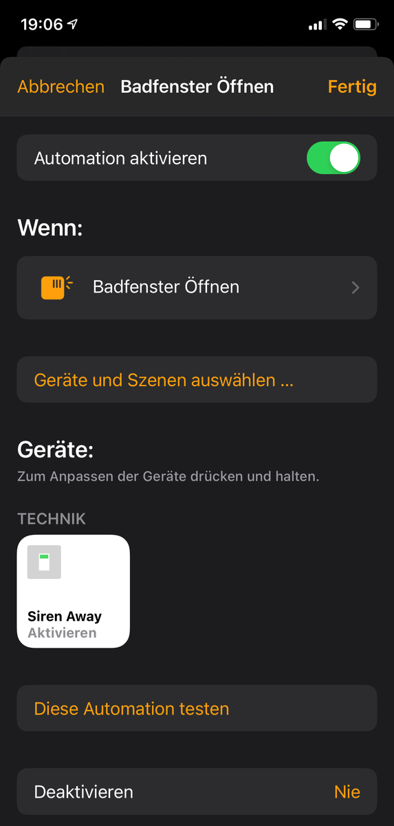

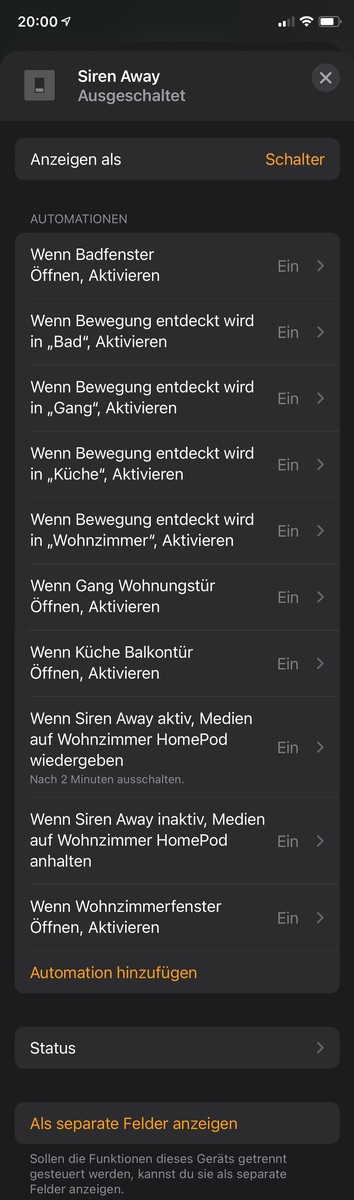

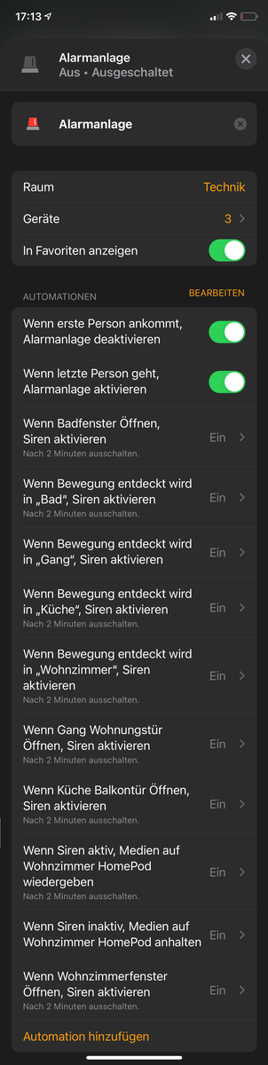

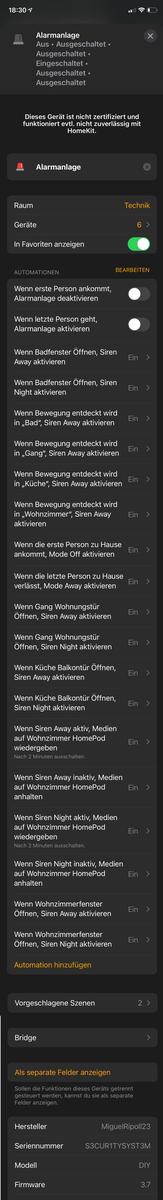

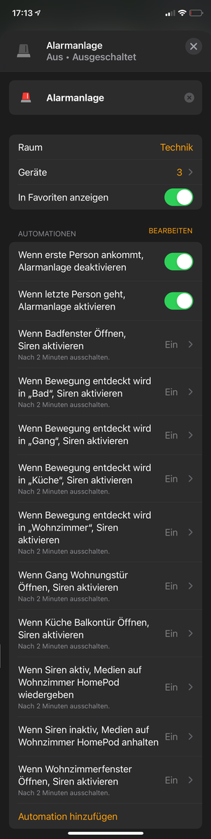

    Danach musst du nur noch eine Automation erstellen: wenn ein Tür / Fenstersensor öffnet oder ein Bewegungsmelder eine Bewegung entdeckt, soll der Schalter Siren Away angeschaltet werden.
    Das machst du mit allen Sensoren die den Schalter Away auslösen sollen.

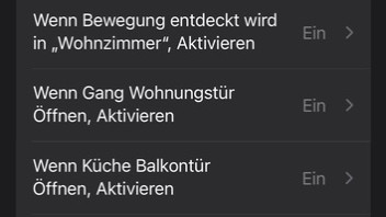

    Bei mir sieht dan das so aus:
    Die Automationen die du siehst steuern immer den Schalter Siren Away.
    Das Selbe musst du mit dem Schalter Siren Night machen.
