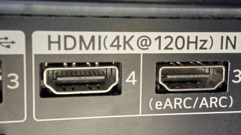

Bei mir klappt dass nicht, ich habe einen LG OLED55BX6LB TV und daran ist die neuste AppleTV (HDMI 3) angeschlossen. Zudem steht neben der AppleTV noch ein Homepod Mini und dieser ist auf der AppleTV als Standart-Audio-Ausgabe definiert. Auf dem TV habe ich ARC aktiviert (habe es auch mit eARC versucht) und nach diesem Apple Dokument müsste man auf der AppleTV ein Eintrag "Audiorückführkanal" haben, doch dieser erscheint bei mir nicht. TV, AppleTV und Homepod haben alle die neuste Firmware installiert. Ich habe TV schon komplett neugestartet, AppleTV neugestartet, Homepod Mini schon komplett zurück gesetzt und neu konfiguriert, alles ohne Erfolg. Das HDMI Kabel vom TV zur AppleTV ist HDMI 2.1, ganz neu. Habe anstatt dem einzelnen Homepod Mini mal noch meinen grossen Homepod versucht, geht auch nicht. Hat jemand einen Tipp was ich vielleicht falsch gemacht habe?
Hast du es auch im Fernseher in den HDMI Arc anschluss gesteckt? Kein Plan ob HDMI 3 der Arc Ein/Ausgang ist.
Edit: OK HDMI 2 ist der Arc anschluss.
Oh ok. Dann hatte ich wohl den falschen grade auf der LG Seite erwischt.
