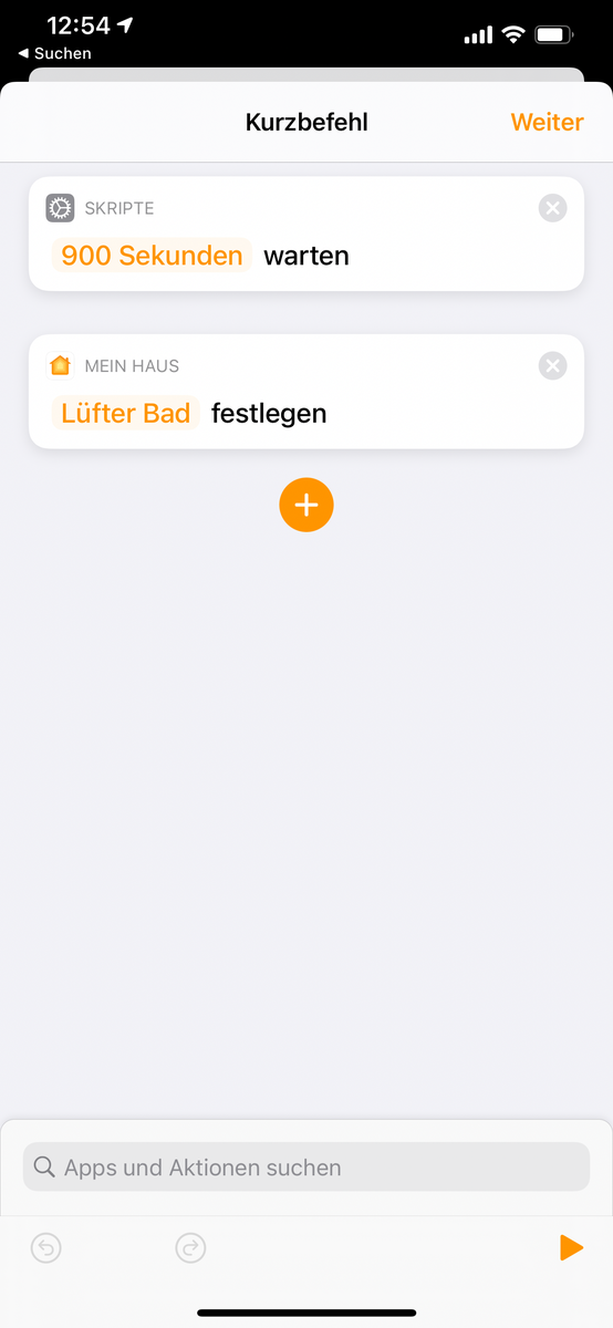

    Es geht um einen Lüfter, der mir auch im Home angezeigt wird und auch manuell zu schalten ist. Jetzt möchte ich aber, dass wenn der Lüfter eingeschaltet wird, soll er nach 15 Min wieder aus gehen. Dann läuft er noch 15 Min nach und geht dann aus.

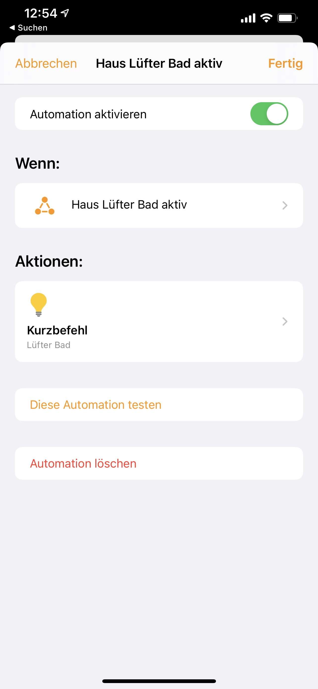

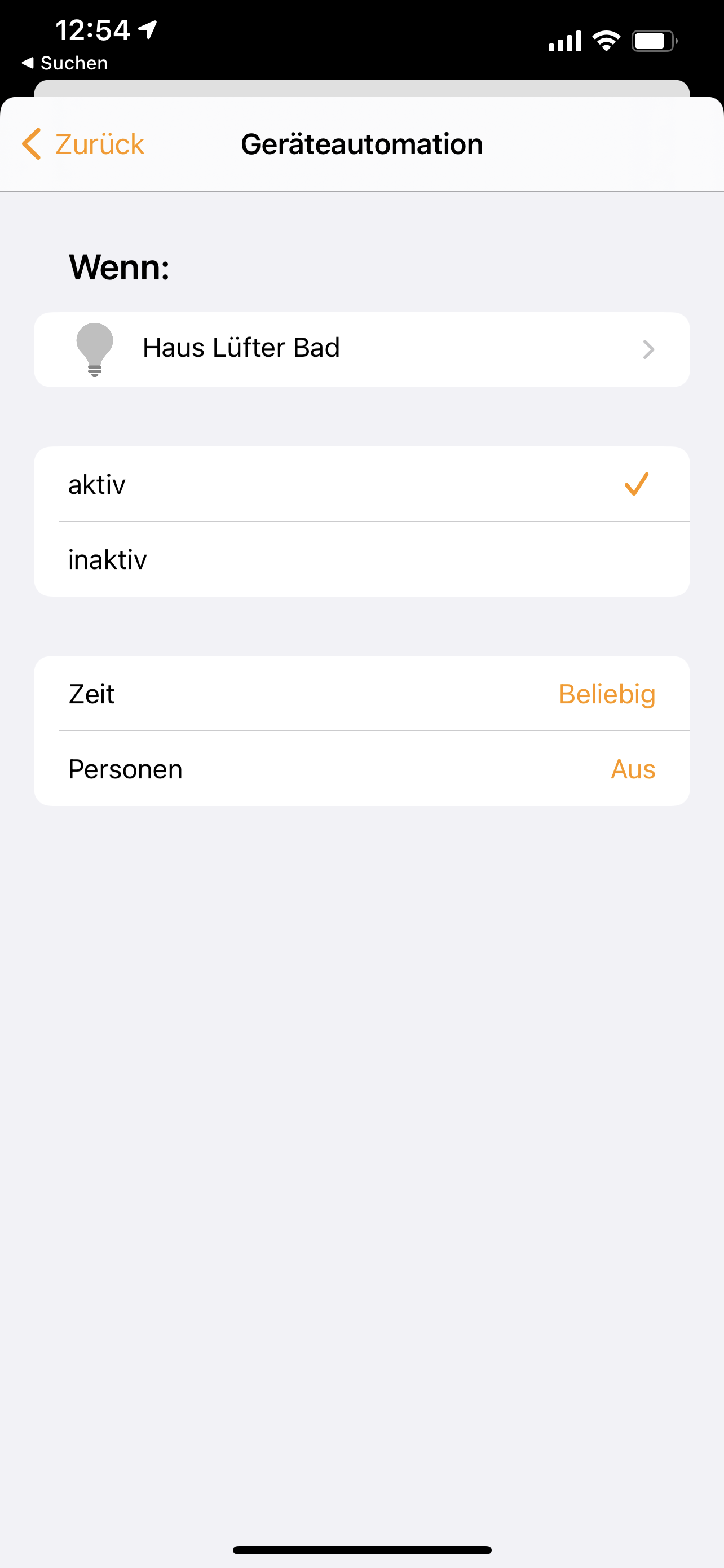

    Über die Home-App habe ich eine Automation erstellt, die aber nicht funktioniert.
    Wenn Lüfter aktiv, dann Aktion Kurzbefehl 900 Sekunden warten + Lüfter aus.
    Jemand eine Idee?
  • Jemand eine Idee?
    Ja. Versuch's mal mit 90 Sekunden, ob es überhaupt geht. Soweit ich Kurzbefehle richtig verstehe (und das tue ich in 90% aller Fälle nicht), sind 120 Sekunden das Maximum der Warterei.

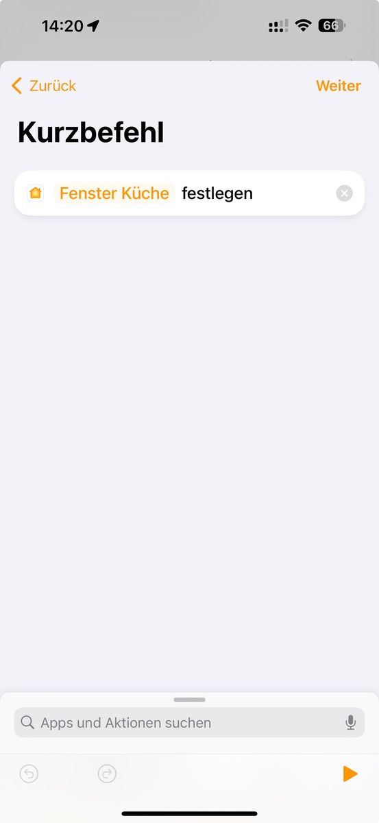

  • Mhh ja das kann ich ja machen, aber wie dann weiter?
    Automation -> Zu einer bestimmten Tageszeit -> Sonnenaufgang -> Fenster -> in Kurzbefehl konvertieren. Und dann komme ich hier hin:
    Und dann? Bitte um kurzen Denkanstoß. Danke

  • Du musst nach dem Auswählen der Tageszeit als Auslöser direkt bei der Geräteauswahl ganz nach unten scrollen und "in Kurzbefehl konvertieren" auswählen. Erst dann die Geräte wie "Fenster" hinzufügen.
