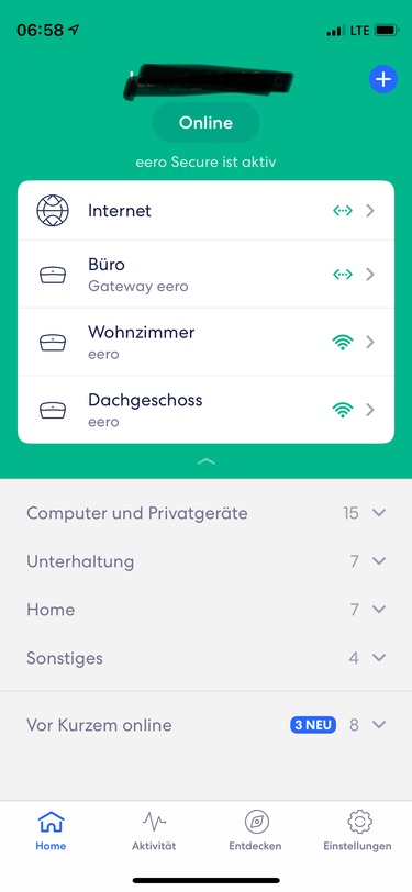

    Die Eero sagt alles im grünen Bereich (siehe Foto).
    Es läuft aber nichts.
    Fast.com oder Zack Internetgeschwindigkeitstestseite von AVM sagen mir, es kann keine Verbindung hergestellt werden.
    screenshot
