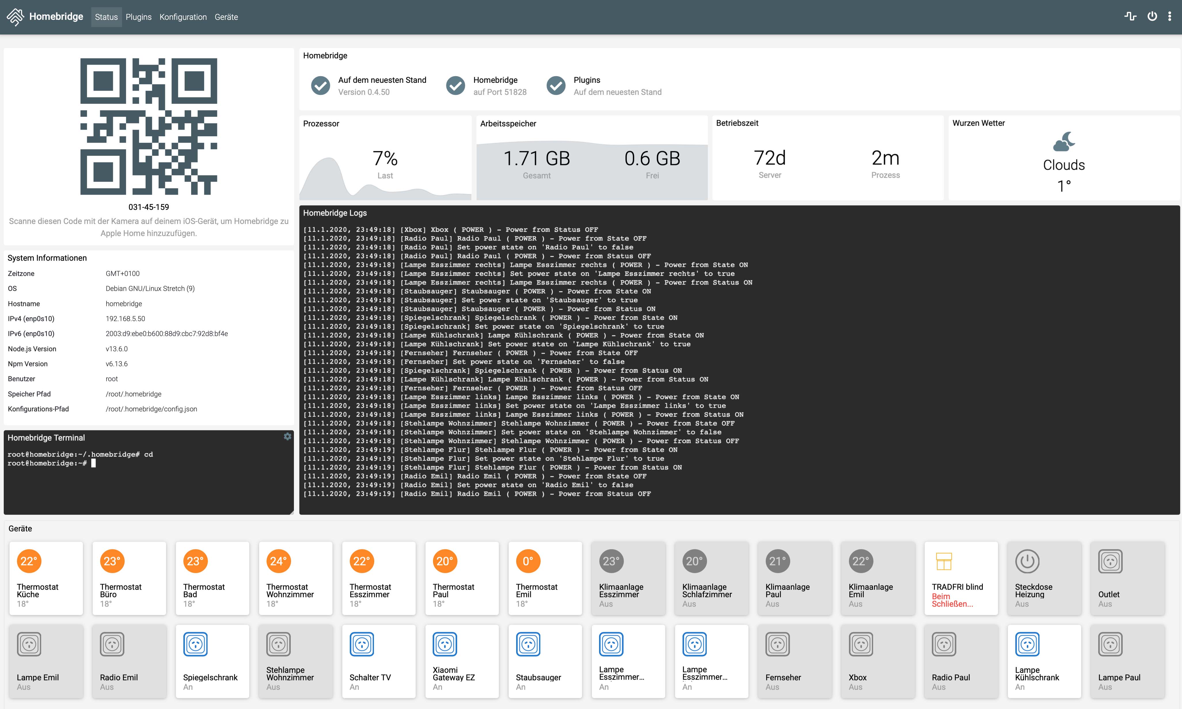

Du kannst auf der Mainpage nen Widget "Geräte" hinzufügen. Dort werden dann die Geräte wo du den Haken gesetzt hast angezeigt.
die Möglichkeit habe ich nicht, fehlt mir dann etwas ???
Ich hab nix weiter gemacht. Einfach unten rechts auf das dicke + drücken und dann auf widget hinzufügen.
nö ist nichts weiteres zum hinzufügen.
Habe die Wetter App, Prozessor, Logs, Terminal, Arbeitsspeicher, Betriebszeit...
Wo (in welchem Browser/auf welchem Gerät) hast du die Seite des Plugins aufgerufen?
Wenn ich die Seite mit dem iPhone (mobile Seite mit Safari aufgerufen) aufrufe, habe ich das + Zeichen zum hinzufügen von Widgets auf der Startseite auch nicht.
Auf dem iPad Pro (Desktop Seite mit Safari aufgerufen), habe ich unten rechts in der Ecke ein + Zeichen in einem Kreis, darüber können dann die Widgets ausgewählt werden.ich rufe mit dem iPad Pro in Safari, ist ja jetzt immer Desktopansicht, aufgerufen, da ist das plus unten rechts, doch es können keine weiteren, als die aufgezählten, hinzugefügt werden
Unten rechts muss ein roter Kreis mit einem Plus sein zum Hinzufügen z.B. von Geräte-Widget. Wenn nicht, nutze mal einen PC. Auf dem iPhone habe ich das Plus auch nicht, am PC schon.

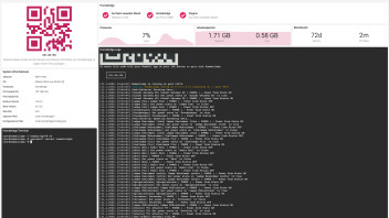

bei mir sieht es so aus, Catalina/Safari
Interessant. Hab alles bis auf Homebridge Terminal.
Logs allerdings habe ich.
Ich sehe auch keine Geräte mehr, sehr seltsam....
Geh mal dort auf Reset Layout.
Logs allerdings habe ich.genau so sieht’s bei mir auch aus, Wetter und Terminal habe ich installiert, aber Geräte sind keine da, zum installieren
