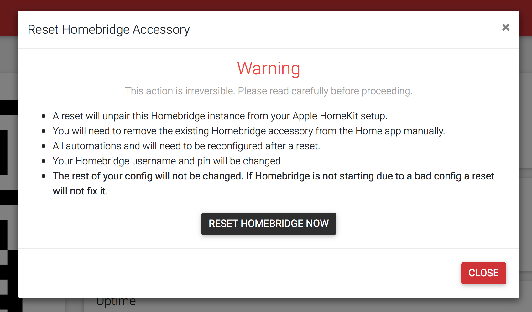

Weiss jemand wofür ganz unten auf der ersten Seite beim plugin "Reset Homebridge" ist? Trau mich nicht da drauf zu drücken
Ah danke dir! Nach wie vor Klasse das Plugin. Hab alles geupdatet vorhin. Plugins und die Homebridge selbst auch.
