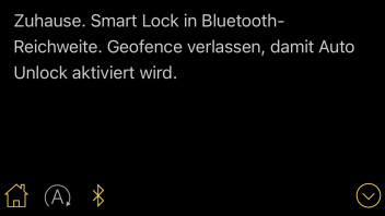

Batterie raus und rein hat leider nicht geklappt. Er aktiviert dieses A nicht mehr das ich den Geofence verlasse

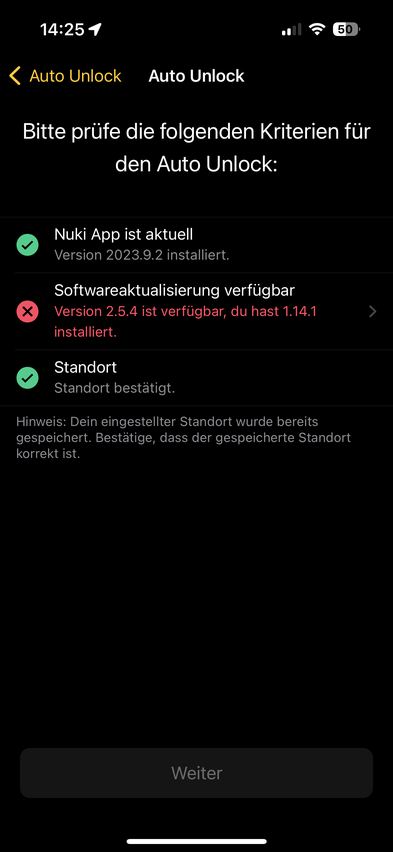

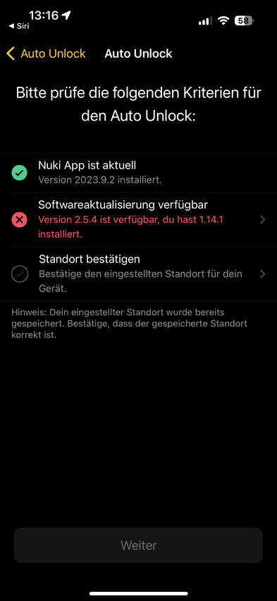

Also wirklich Auto Unlock geht nur noch sporadisch bei mir. Jetzt fängt das Schloss sogar bei mir an komplett aus der App raus zu fliegen und ich muss mich neu verbinden da auch noch das hier, obwohl ich gar kein Update angeboten bekomme.

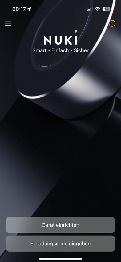

Es wird noch verrückter. Neuerdings fliege ich komplett raus aus Nuki. Ich muss jeden Tag das smartlock neu einbinden in die App. Es ist echt grausam … hatte das schon jemand?
Der Nuki Support will das ich die Smart Action deaktiviere (was ist das?)
Und Auto Unlock Bericht schicke (wo ist der?)
Ich komme auch beim Auto Unlock nicht weiter wegen der Meldungen hier … es wird ein Firmware Update angezeigt welches aber nicht für das smartlock 1.0 ist.

Ist das Smartlock wirklich rausgeflogen? In der aktuellen Version der Nuki App gab es einen Design-Change, den ich eher für einen Bug halte. Bisher hat man die App geöffnet, auf das Hamburger-Menü links oben geklickt und dann auf „Geräte verwalten“. Da dann das Schloss ausgewählt. In der aktuellen Version wird man dann immer mit dem Dialog zum Neu-Einbinden eines Locks konfrontiert, was aber Quatsch ist. Jetzt muss man im Startscreen der App das Schloss antippen und dann auf „Einstellungen“ und das Hamburger-Menü einfach ignorieren.
Verstehe ich nicht. Ich bekomme nach dem einbinden das gewohnte Bild mit dem Kreis. Jetzt kommt immer neu einbinden nach random Zeit. Und Auto Unlock geht natürlich auch weiterhin nicht
Okay. Lese jetzt erst, dass du die erste Generation des Nuki hast. Ich hatte nur die zweite und jetzt die dritte. Da gibt’s das von mir beschriebene (und auch von anderem bestätigte) neue Verhalten der App, aber sonst läuft alles wie immer. Bin also erstmal raus hier.
Das Teil macht mich so kirre mittlerweile. Jedes Mal, wenn ich nach Hause komme, bin ich raus und muss es neu einrichten. Ich geb’s auf. Und der Support meldet sich irgendwie nicht mehr. Rufe da morgen wieder an.
