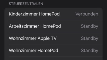

  • Ich besitze einen AppleTV 4K (per LAN angeschlossen) und „nur“ zwei Homepods. Obwohl der Fritz!Repeater quasi direkt neben den beiden Homepods hängt, ist immer und ausschließlich der AppleTV die Steuerzentrale und die beiden Homepods auf „Standby“.
    Das ist wohl der nette Nebeneffekt, wenn man wie ich täglich das WLAN von 23 Uhr bis 6 Uhr morgens deaktiviert. Der AppleTV ist dank LAN 24/7 am Netz.
