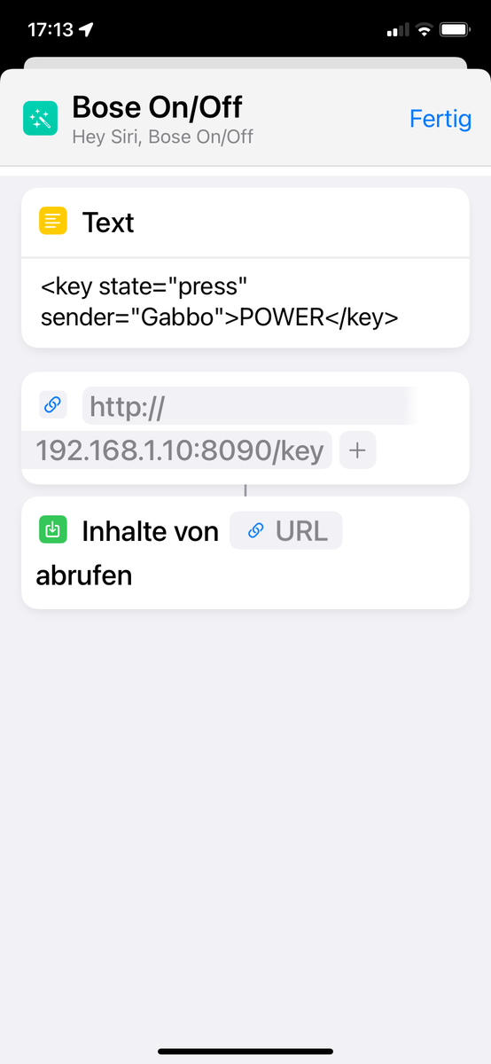

    Wie kann ich einen Kurzbefehl in eine HomeKit Automation (erste Person kommt an, letzte Person verlässt das Haus) einbauen.
    Die Schwierigkeit ist, dass zu verschiedenen Zeiten 3 oder 5 SoundTouch-Geräte ein- bzw. ausgeschalten werden sollen.
    Das Ein- bzw. Ausschalten über eine Automation ist leider nicht möglich, da es nur die Befehle Audio wiedergeben, Audio anhalten, Audio fortsetzen gibt.
    Danke für Hilfe CP

    Habe es versucht, funktioniert auch, nur wenn das IPhone an, also nicht im Sperr-Bildschirm ist.
    Der Kurzbefehl lautet:
    Wenn letzte Person das Haus verlässt/2 Geräte (MSS210) ausschalten/110 Sekunden warten/2Geräte einschalten
    Welche Einstellung muss ich tätigen, damit dies immer funktioniert.
    Die Aktion wird fürs Ausschalten von BOSE SoundTouch-Geräten verwendet, da diese mittels Befehl nicht ausgeschaltet sondern nur "angehalten" werden und somit immer auf "Standby" sind.
    Danke!
    Guten Morgen,
    ich habe eine Automation für das Zuhause erstellt,
    und Kurzbefehle verwendet.
    Wenn ich sie in der Kurzbefehle-App teste gibt es einen Erfolg nur bei "aktivem" Bildschirm, also nicht im Sperrbildschirm, Smartphone dunkel
    CP
    Die Screenshots
