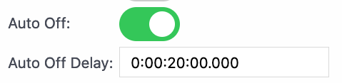

    Da wäre zum Beispiel der Shelly1, welcher potentialfrei schaltet.
    Gibt es stattdessen „Antippen“ und einen Stromkreis für eine einstellbare Anzahl Sekunden schließen?
    In der Homekit-Firmware für einige Shellys frei einstellbar. Hier sind es 20 Minuten:
    Sekunden oder deren Hundertstel gehen aber auch. Nehme ich gern für Lichter in Nebenräumen, wo das Ausschalten oft vergessen wird. Die Einstellung erfolgt hardwarenah direkt am Shelly. Ist zuverlässiger als per
    Automatisierung in Homekit.
