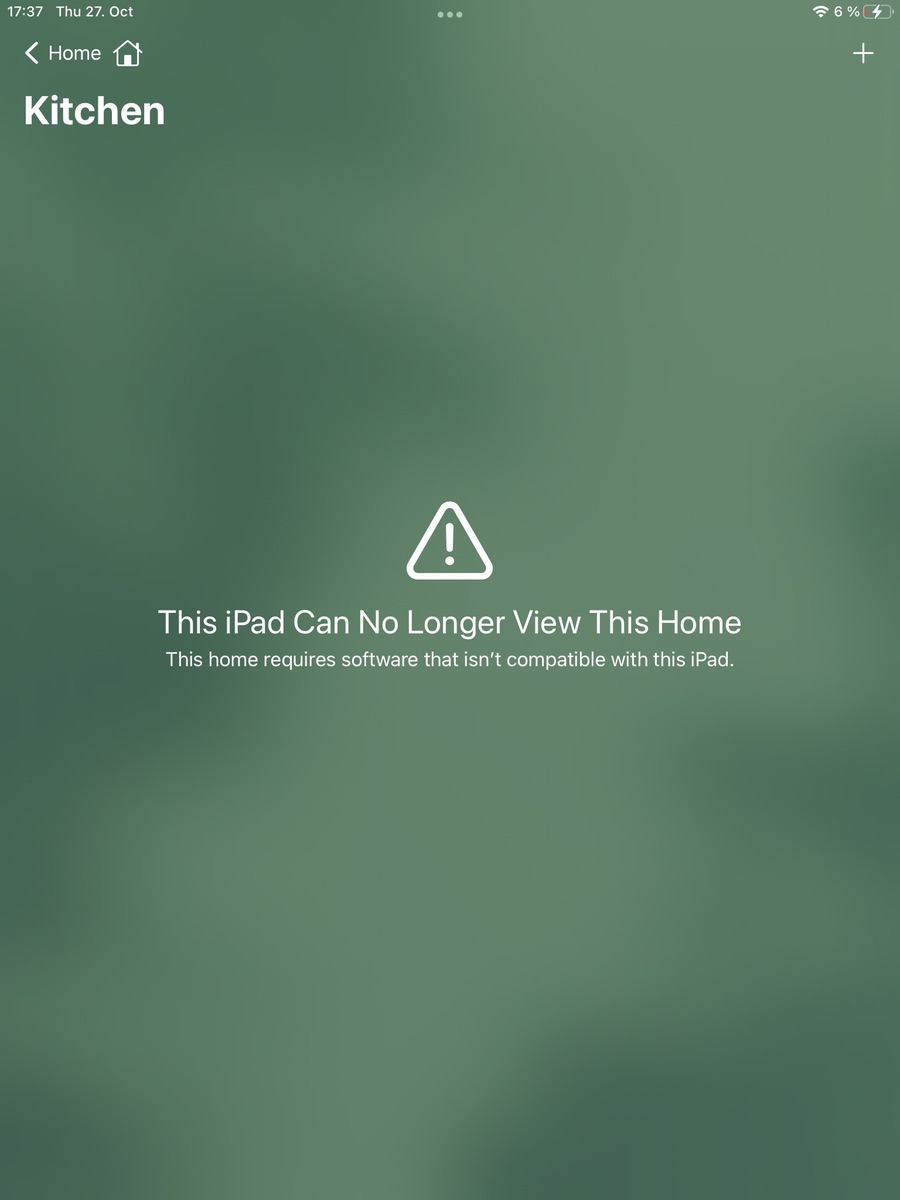

  • Ich habe irgendwo gelesen, weis aber jetzt nicht mehr genau wo, das man ältere geräte wie iPhone oder iPad die kein iOS 16 mehr unterstützen nicht in Homekit mehr nutzen soll oder kann, wegen mögliche Störungen! Das wird doch noch sicherlich ein zusätzliches Problem werden wenn mann in iOS 16.2 für die neue konfiguration von Homekit auswählt. (Matter Vorbereitung)

  • Es gibt erst Probleme, wenn man HomeKit auf die neue Architektur umstellt - das ist eine Option und von iOS 16.2 unabhängig..
  • Hast du schon richtig gelesen. Sobald du das Architektur-Upgrade machst sind Geräte, die iOS/iPadOS 16.2 nicht mehr bekommen „raus“. Können also die Home App nicht mehr nutzen (vermutlich aber auch keine Drittanbieter Home-App). Das Upgrade ist tatsächlich optional.

  • Mit den apps ist ja klar ich meinte auch die Geräte die nicht mehr Homekit tauglich sind, die aber trotzdem noch Homekit drauf haben! Aber einfach das Icon nach hinten schieben und ignorieren, da läuft doch noch alles im Hintergrund über iCloud. Denke mal das es so nicht funktioniert, ich hoffe das du recht bekommst!:)
  • Egal, was da im Hintergrund entfernt auf irgendwelchen Apple-Servern läuft - das Alteisen mit 16.1 (oder noch betagterer Version) ist raus aus der Nummer und hat kein Mitspracherecht mehr. Ich vermute, selbst wenn Du die Home-App dort dann aufrufst, wird gähnende Leere herrschen und im besten Fall vielleicht noch eine Fehlermeldung aufploppen.
    • Hilfreich
    Na, was mit iOS/iPadOS Versionen kleiner 16.2 passiert wissen wir doch schon. Da braucht man nichts “vermuten”.
