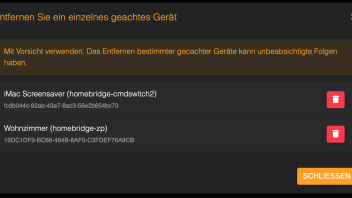

  • Hi Leute,
    melde mich jetzt zurück.
    Habe nun dank der tollen Hilfe, das Problem mit dem Ventilator lösen können.
    Kurze Zusammenfassung nochmal:

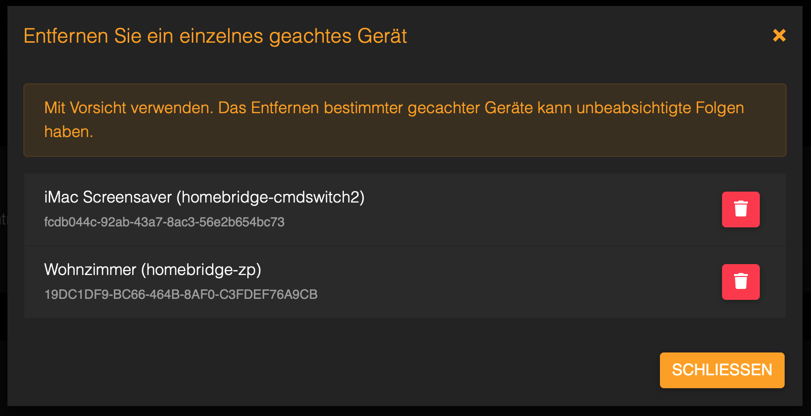

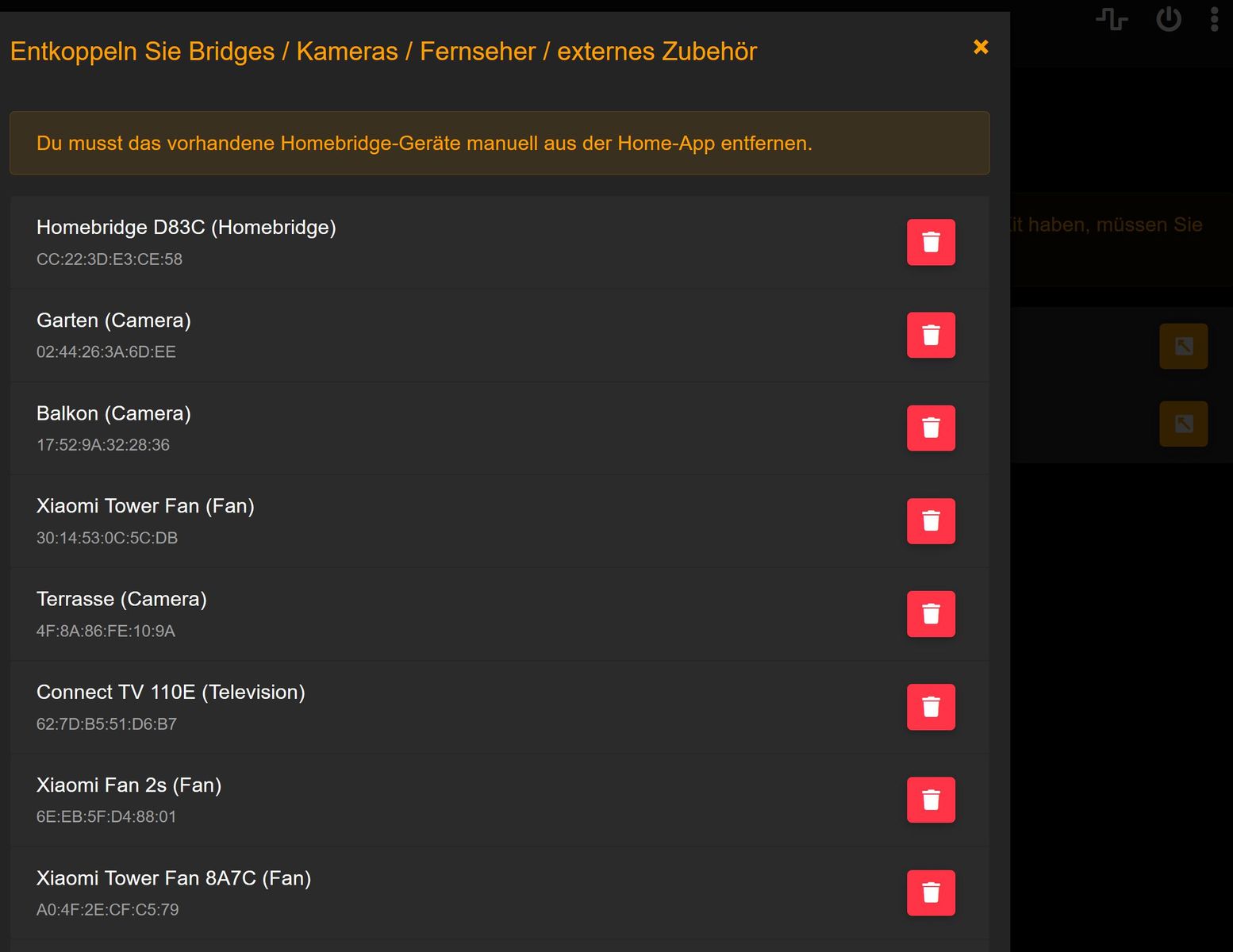

    Das Ziel war es ein erweitertes Menü unter dem Plugin "Homebridge Config UI X" zu bekommen, dieses
    habe ich mit Hilfe des Tools "hb-service" herstellen können. Danach kann man im Menü unter "Homebrigde Einstellungen" den Punkt "Gecachte Geräte entfernen" auswählen und so wurde mein verlorener Ventilator wieder sichtbar. Somit konnte ich ihn in Home wieder einfügen und steuern.
    Hierfür möchte ich mich natürlich bei "sschuste" bedanken und ihm ein großes Lob aussprechen.
    Merci nochmal!

  • Youre welcome:thumbup:
    Hi Leute,
    habe ich mit Hilfe des Tools "hb-service" herstellen können. Danach kann man im Menü unter "Homebrigde Einstellungen" den Punkt "Gecachte Geräte entfernen" auswählen......
    btw : Ich mache das über config-ui-x ohne irgendetwas installiert haben zu müssen.

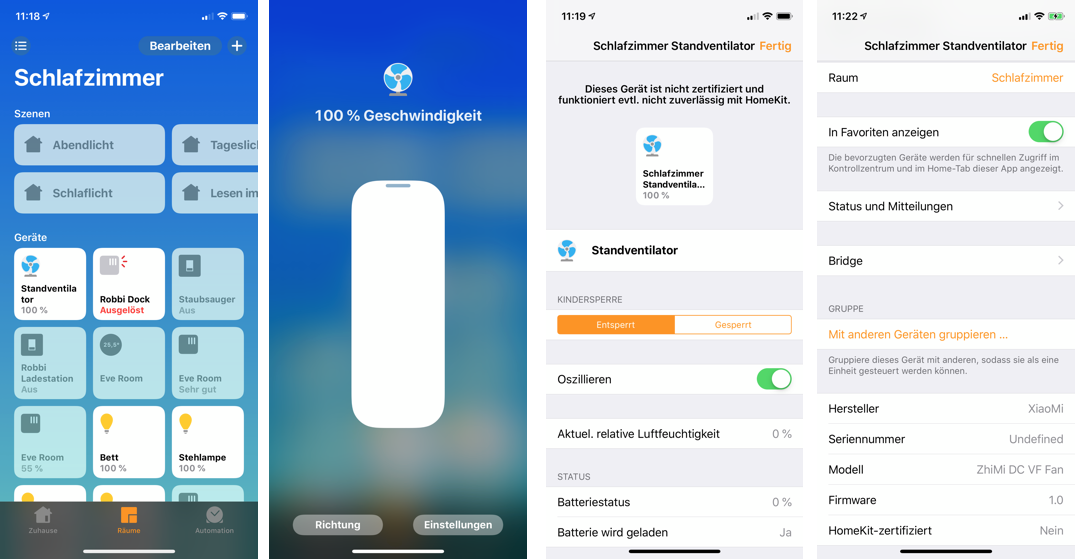

  • Scheint so, dass ich meine Ventilatoren mit iOS 14 nicht mehr eingebunden bekomme.
    Kann sie als neues Gerät nach Klick auf + Gerät hinzufügen sehen und auswählen. Nach Eingabe des HomeKit Codes bekomme ich die Fehlermeldung, dass das Gerät nicht zertifiziert sei.
    Noch jemand dieses Problem?
