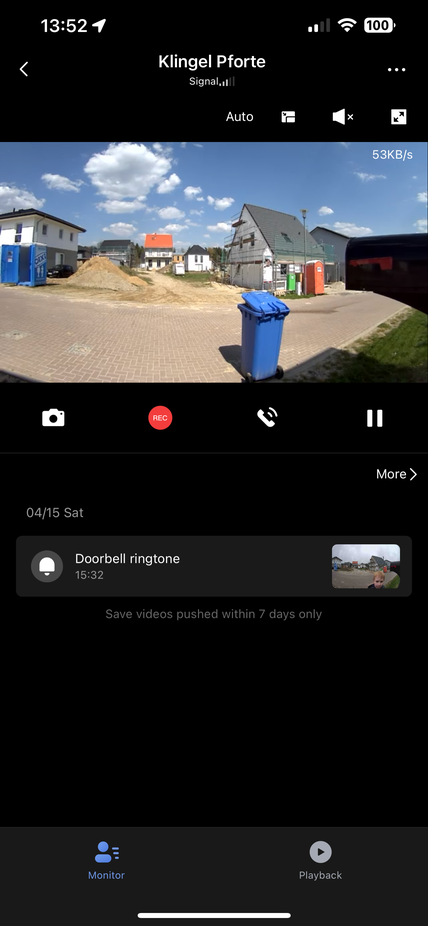

  • Habe seit ein paar Tagen unter Aqara App im Livebild immer die Meldung "Bereit zum Abspielen des Videos" stehen, unter Homekit ist alles in Ordnung, kennt jemand dieses Phänomen?
    Gerade gesehen, Fehler ist bekannt!

  • Update ist gerade gekommen, Fehler wurde behoben!
    Ich habe heute das Update auf die App Version 3.1.9 gemacht, aber leider starten die Streams der Cams noch immer nicht automatisch, wenn ich die App öffne. Früher kam das Bild automatisch, jetzt erst, wenn man auf Play drückt.
    Ist das normal?
    Oder kann man es irgendwie einstellen, dass das Bild automatisch kommt?

  • Nein die Probleme habe ich nicht. In der Aqara App auf die Kamera gehen dann ist oben das Bild und unten die Aufzeichnungen das Handy nicht drehen.
